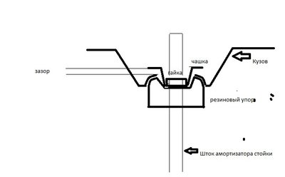

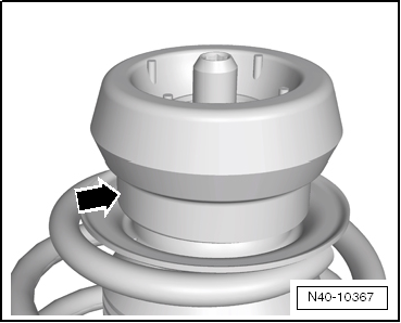

Есть такой вопрос по поводу крепления передних стоек. Поддомкратил переднее правое колесо. При нажиме на колесо сверху вниз вижу как под капотом ходит шток стойки с резиновой подушкой и характерный резиновый скрип? Я так понимаю , что у меня ослабла верхняя гайка крепления стойки.
В VW Polo седан - дребезжание спереди, при наезде на кочки
N40-10367.png [ 60.76 КБ | Просмотров: 10061 ]
Mister_T
Не факт. Мог яму поймать, опорник посыпаться, резиновая подушка под опорником могла выработку поиметь. Вообще на новой машине там закреплено не жестко .

То есть небольшое хождение там должно быть? Крупную яму ловил в прошлом году, диск сильно помял. После этого проехал уже 15 тыщ. км. Просто за последнюю неделю стал слышать на ухабах глухие звуки , исходящие из стойки.
Да.А стук-может и стойка стучать.

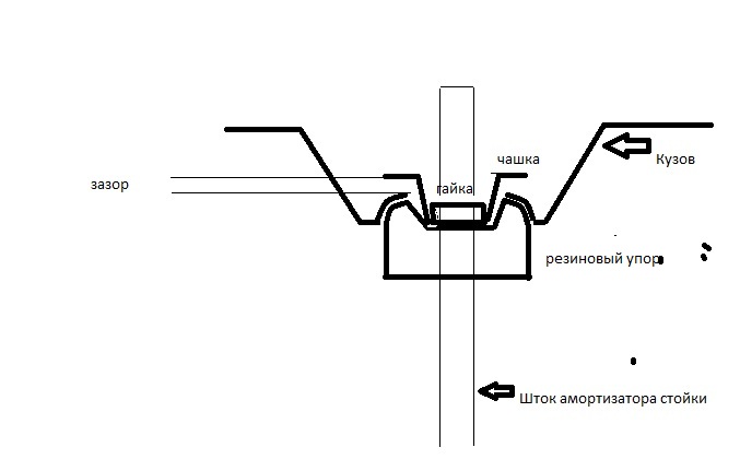

Странно конечно это всё. Ещё эта стойка у меня с громким глухим стуком работает на отбой, на сжатие всё хорошо. Вот я и думаю , что возможно хлябает в верхнем креплении, отсюда и звук такой.
И всё таки почитав http://vwts.ru/forum_txt/index.php/t103253.html , говорят что не должно быть люфта.
Сходил в гараж. Посмотрел левую стойка, которая нормальная и не стучит. Там впринципе также хождение есть. На правой же стойке хождение порядка 5-6 мм над кузовом (почти мезинец пролазит). Что же тогда издаёт дребезг на мелких кочках?
