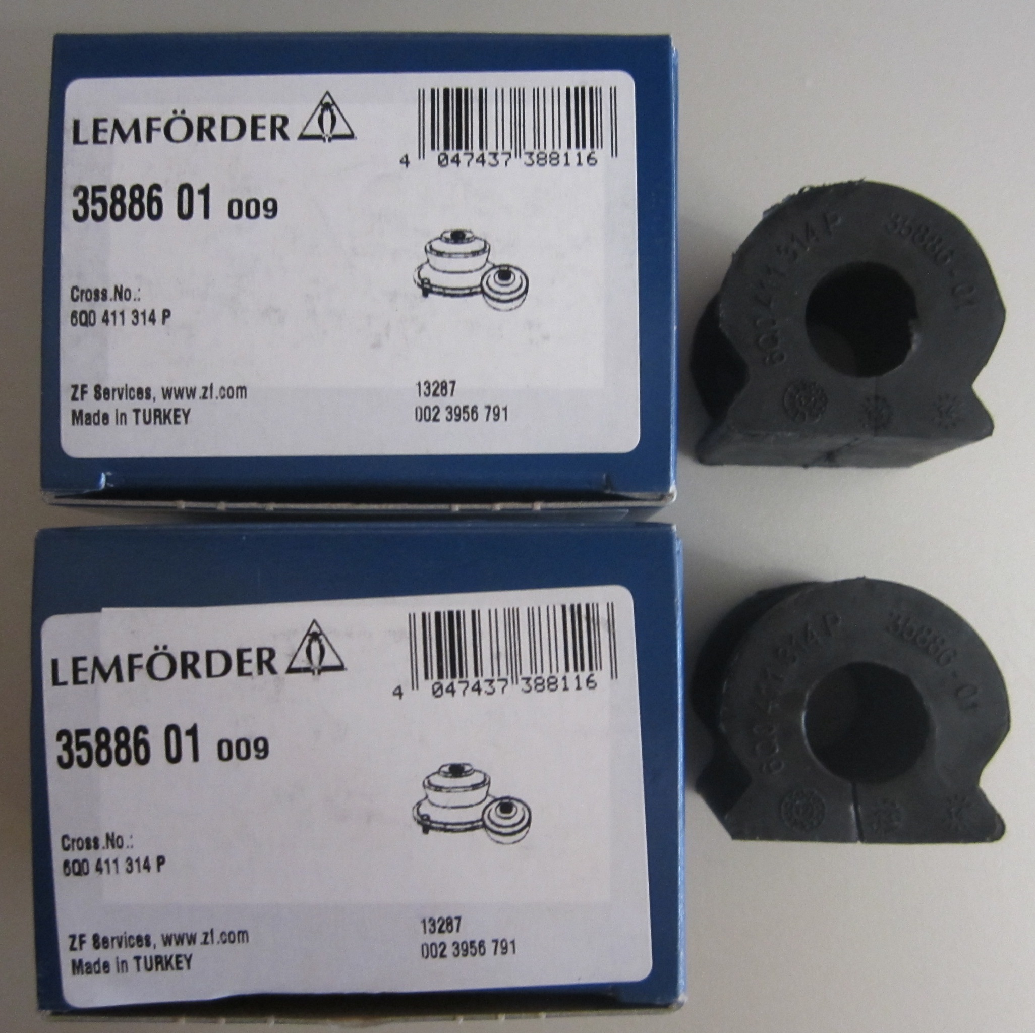

MVG, штатные втулки 6Q0411314P (которые указаны у Вас в заказ-наряде) должны быть из каучука, как на фото выше от Ди.ман’а.
Буду пробовать втулки LEMFORDER арт. 3588601009, цена за две 202 рубля
Скрип (скрежет) в передней подвеске VW PS (втулки стаба ?)
Втулки LEMFORDER 3588601009.jpg [ 759.09 КБ | Просмотров: 8318 ]

26.02.14 поставил втулки LEMFORDER арт. 3588601009 Сегодня -12 скрип появился опять,но машина стала меньше раскачиваться на кочках и пореже стала скрипеть.
