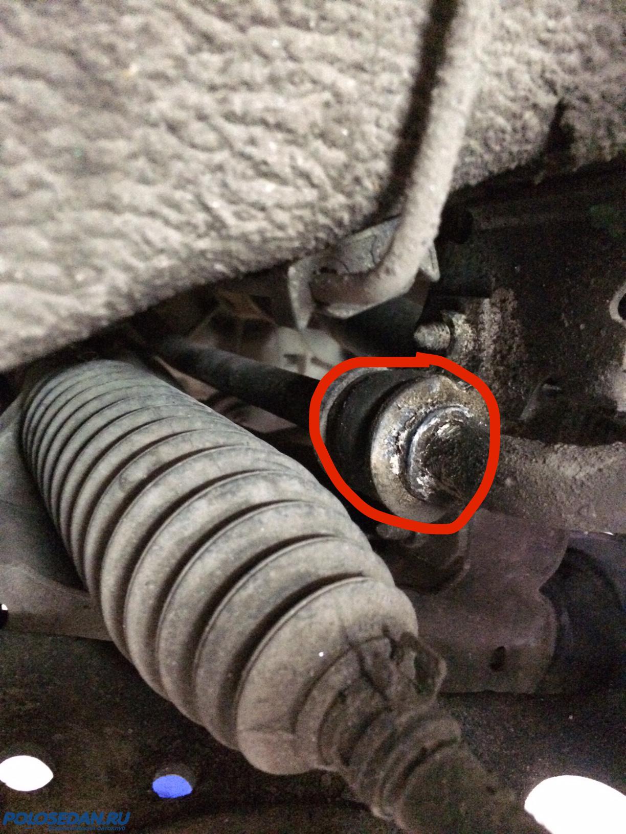

приветствую.
я правильно понял, что втулки стабилизатора - это вот эти штуки(рисунок.обведено красным)?
и заказывать надо вот это:
Точка Опоры 19-01-1682 (Полиуретановая втулка стабилизатора)

SergeyKLIM писал(а):
я правильно понял,
правильно
при показе мастеру приемщику?
а зачем оно тебе надо? Ну признают скрип... ну поставят ТО ЖЕ САМОЕ...
