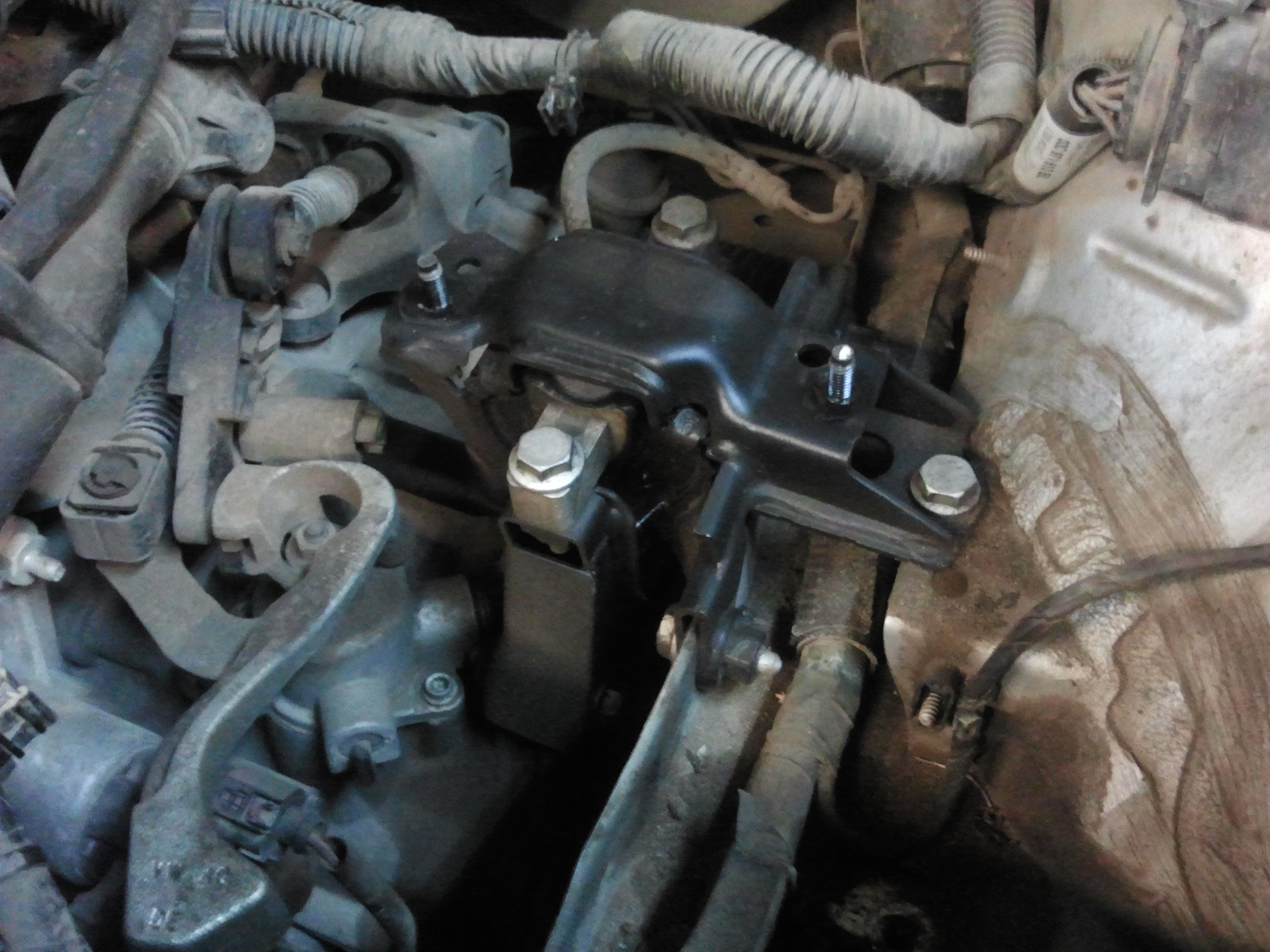

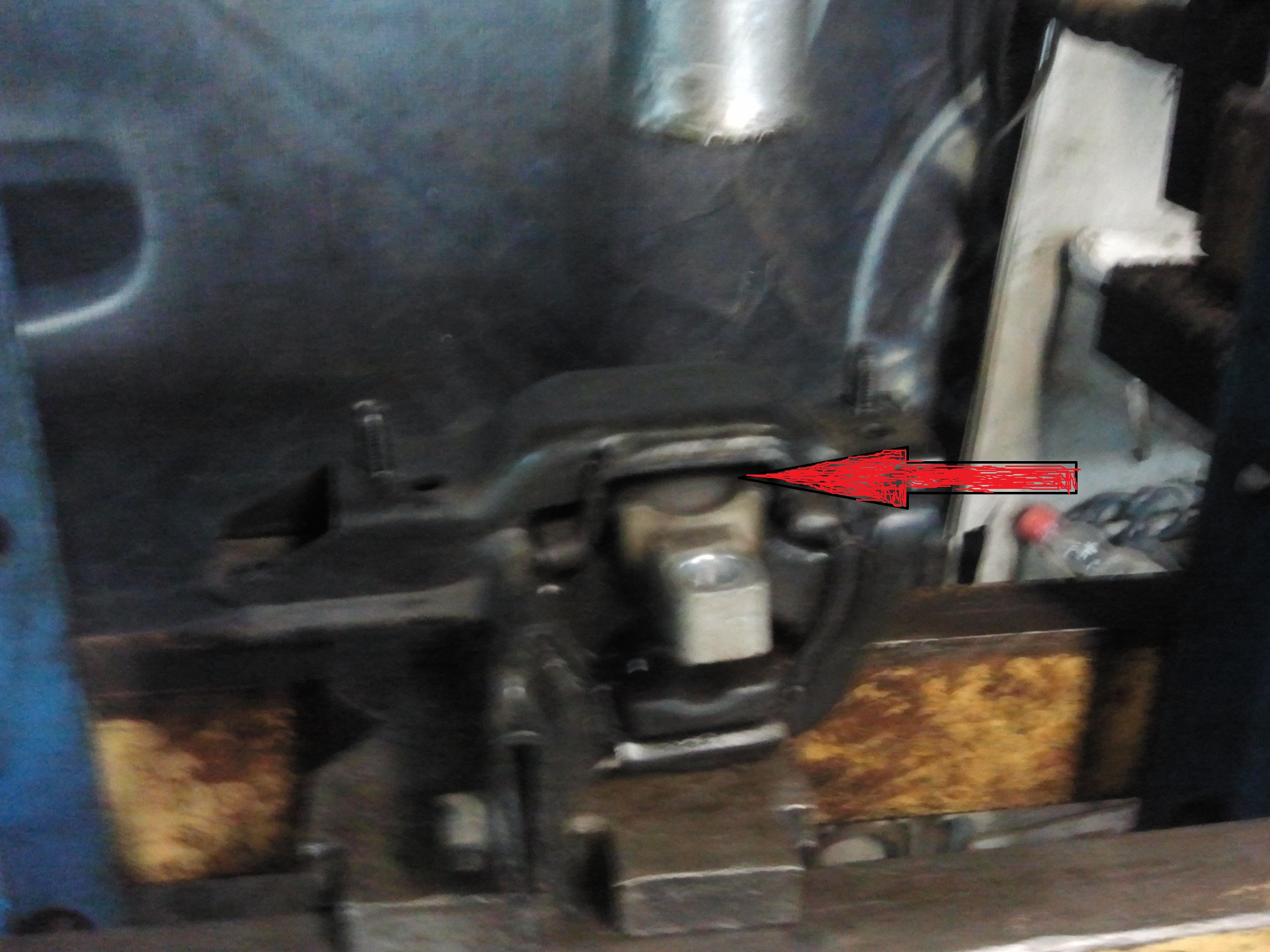

Зарегистрирован: 11 сен 2013, 12:05
Сообщения: 12
Откуда: Ижевск
Рома118 писал(а):
MVG писал(а):
Рома118 писал(а):
ОСОБЕННО ЗАМЕТИЛ: проявляется на всех ямах (те что идут вниз от полотна дорожного), на КАЧКАХ НЕ СЛЫШНО!!! (те что идут вверх от дорожного полотна)
имхо, именно поэтому, опора , хоть и новая AS, проложите резиной сверху, как сделал Костя и Alex , фото -
см. в теме Опора двигателя
Решено сделать опору так как описано!
потому как новая диагностика у дилера ничего не дала - пока смазал силиконом (опора стоит уже новая, модифицированная - но все равно стала брякать). Буду делать через неделю-полторы, т.к. друг, который будет делать, в отпуске.
Как сделаю, так отпишу, по возможности с фото
ПРОБЛЕМА БРЯКАНЬЯ РЕШЕНА!!!
неисправность - левая опора.
Она у меня уже была поменяна на модифицированную, но этого хватило на 5 т.км.
бряк я описал в предыдущих сообщениях.
Диагностика на вибростенде и прочие мероприятия у дилера результата не принесли - помимо невероятных заключений что еще может брякать - ничего не было сделано.
что необходимо понять прежде чем решать вопрос с подушкой.
ДИАГНОСТИКА!!!
Вибростенды и прочие диагностики не помогут, и тем более тем кому уже однажды подушку поменяли на модифицированную.
А диагностируется неисправность следующим образом:
1) брякает несколько раз на кочках
2) ВИБРАЦИЯ ПРИ ЗАПУСКЕ ДВИГАТЕЛЯ!!! (хоть холодного хоть горячего). Она может иногда отсутствовать, но в 90% случаях она есть. Вибрация ощутимая.
После диагностики было сделано:
1) демонтаж опоры
2) установили под верхнюю часть опоры б/у резиновую втулку от амортизатора. Благодаря выпуклой форме металлической верхней части держателя опоры и округлой форме самой резиновой втулки - все подошло как будто "там и должно стоять". Дополнительных креплении не установлено за ненадобностью.
На ручном прессе немного отжали подушку вниз с помощью 2-х болтов и металлической пластинки. Установили втулку, потом сняли с пресса и все установили обратно.
РЕЗУЛЬТАТ - БРЯКАНЬЕ НА КОЧКАХ И ВИБРАЦИЯ ПРИ ЗАПУСКЕ ИСЧЕЗЛИ.
Появилась еле заметная вибрация при работе на холостом ходу, надеюсь что со временем исчезнет. Скорее всего это результат значительно увеличившейся жесткости опоры в целом.
Что порекомендую всем кто так же решит избавится от вибрации. Если у вам стоит уже модифицированная опора, при установке резиновой втулки разрежьте ее на 2 части вдоль, избежите излишней жесткости.
ВСЕМ ОГРОМНОЕ СПАСИБО.
PS: Думаю в больших городах типа Москва, Питер... и прочие , где дороги гораздо лучше чем в городах областного значения - данная проблема не столь заметна при движении в связи с лучшим качеством дорог.
Комментарий к файлу: вот сюда установили резиновую втулку от амортизатора
В VW Polo седан - дребезжание спереди, при наезде на кочки
Фото2001.jpg [ 1.16 МБ | Просмотров: 8586 ]
Комментарий к файлу: вот сама левая опора на месте стоит
Фото1994.jpg [ 1.43 МБ | Просмотров: 8586 ]

Рад, что соблазнил вас на это дело,
все-таки, интернет-диагностика редко к успеху приводит
Сделайте еще фото бу втулки стабилизатора и ее номер
для F.A.Q: и добавьте в ваш отзыв примечание, что возможно новая модифицированная опора будет более качествая и как второй вариант - просто поменять старые в т.ч. и AS на новую
