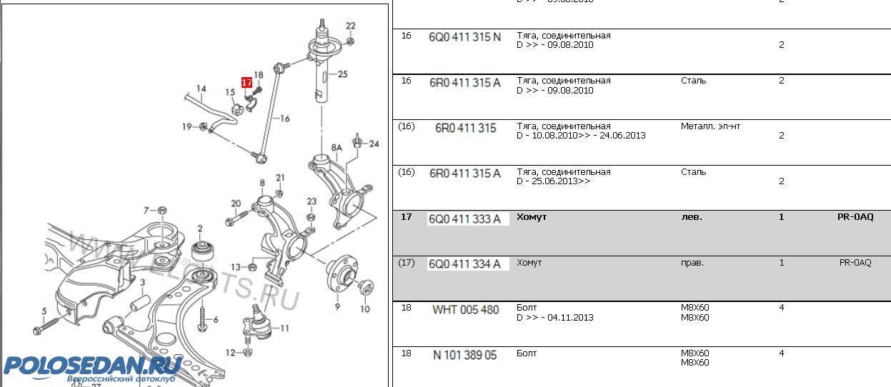

Ребята,а никто не подскажет номера самой скобы и болтов?
PR-0AQ-скоба
WHT005480-болт
Сообщения: 8094
Олег151 писал(а):
PR-0AQ-скоба
нет такой буквы в этом слове )))
имел ввиду наверное 6Q0 411 333 A
Скрип (скрежет) в передней подвеске VW PS (втулки стаба ?)
дд.jpg [ 127.76 КБ | Просмотров: 6956 ]
Эмекс так выдал...))
