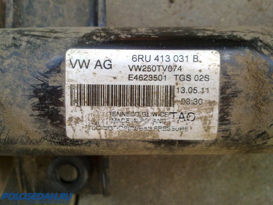

Артикульные номера передних оригинальных амортизаторов:
- 6RU 413 031 B - устанавливались на дорестайл, амортизаторная стойка в сборе - без двухсантиметровой проставки для увеличения клиренса, OEM-производитель амортизаторов - фирма Monroe.

6RU 413 031 B.jpg [ 202.39 КБ | Просмотров: 449031 ]
