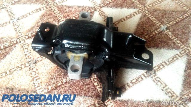

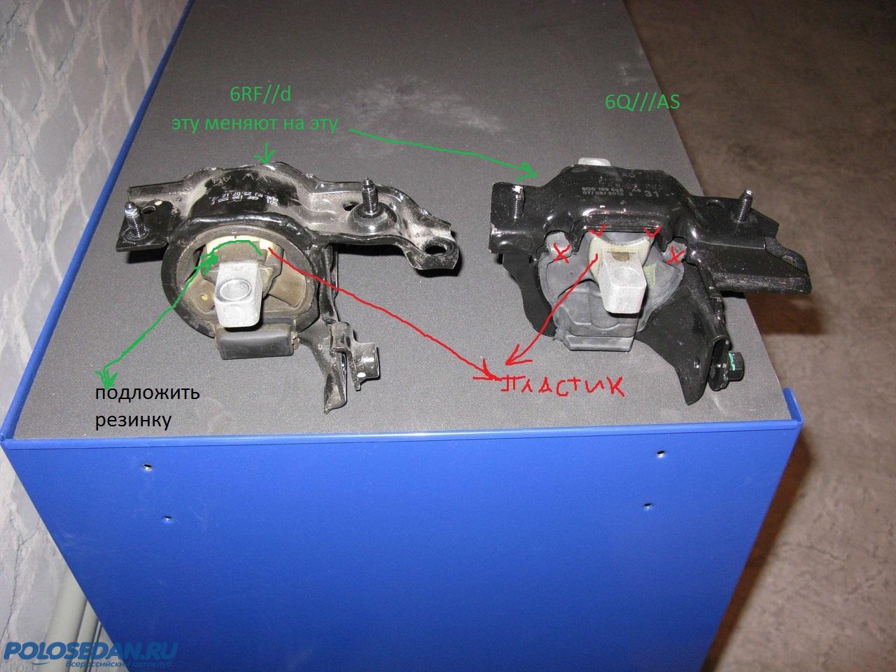

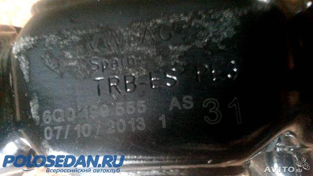

Мужики недавно устранил проблему с опорой двиг на поло. К этому вопросу подходил очень долго без суеты и лишних нервов.
Добавлено спустя 25 минут 46 секунд:
Выложил опоры все в сравнении. Та что с артикулом 6RF она даже разрабатывалась позже 6QO ////AS она да нестучит но хуже во всем все в рисунках понятно даже обрезинена не вся а у той достаточно подложить резинки. Крестиком показано в этих местах резина трескается обрезинена в арматуре пластик-железо бъет по голому железу двигатель вибрирует с ней даже хуже. Она неглушит вибрацию. Та что якобы бракованнная с белой пластмасской их начали применять после 6Q)//as когда поменяли поставщика на заводе человек с КАлуги говорил т.к 6Q///AS не гремят а хуже в плане ресурса недолговечны если первую доработать самому то все ок надл подложить резинку что непредусмотрел поставщик.
Добавлено спустя 7 минут 12 секунд:
Подложить резинку.
