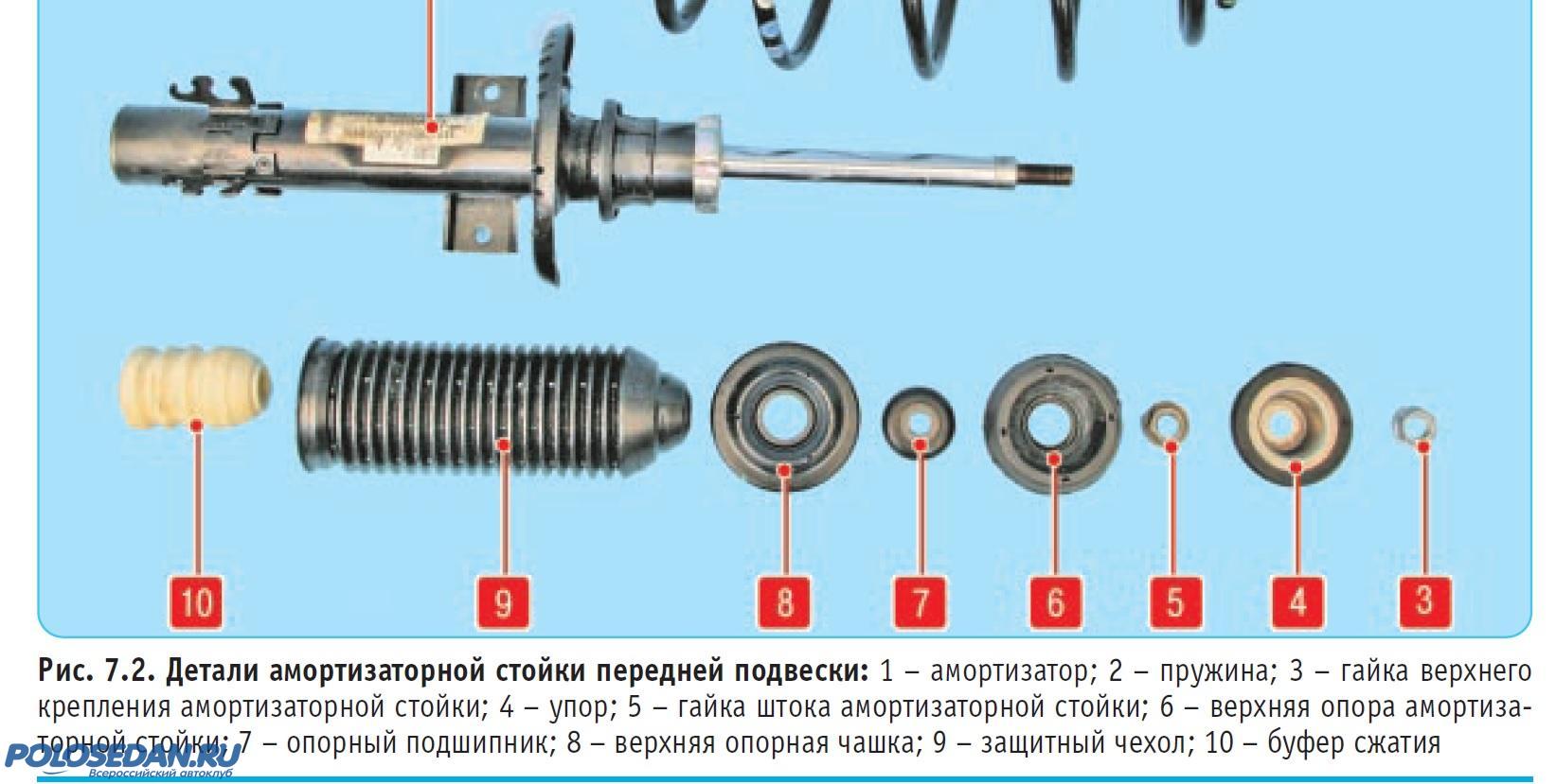

Олег, ты про какую позицию говоришь (заменить) ? 8 или 6 ?
В VW Polo седан - дребезжание спереди, при наезде на кочки
c0fd6dc057eff46e0c8403de1fbde56b.jpg [ 127.21 КБ | Просмотров: 5459 ]
Я менял 6 и 7 позицию...опорник (7) садится в подушку (6)..потом все это затягивается гайкой... до упора... со временем подушка проседает.. и опорник получает люфт по штоку....и соответственно вся эта свадьба в сборе начинает свободно гулять на штоку...так вот я думаю что в позицию 6..под опорник подложить шайбу...по диаметру опорника...что бы компенсировать шайбой проседание подушки...

То есть когда вытащили стойку в сборе.. то подушка свободно болталась на штоке и ходила вверх-вниз где то 7...10 мм..... и потом сравнил по высоте старую и новую подушки.. старая как раз была ниже на эти мм....когда же собрали новое-то подушка сидела как влитая на штоке...

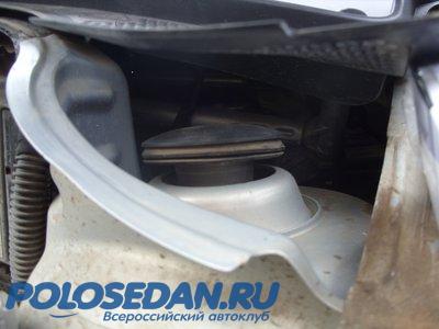

Олег, этот зазор, говорит о просадке подушки или не факт? И такой зазор или чуть меньшь ( ~ 10 мм), можно считать нормой? Неужели с завода такая щель? Я сомневаюсь и думаю, что с завода там всë плотно прилегает. Какие звуковые симптомы укажут на просадку подушки? Или только снимать стойку и смотреть при разборе?

duna_777, Зазор по верхней чашке он заложен с завода.. так и должно быть.... сам ход подушки увидеть можно только при снятой стойке.. а звук...глухие удары по кузову на неровностях....можно попробовать покачать передок...тоже слышно небольшие ударчики...на гребенке глухой звук...

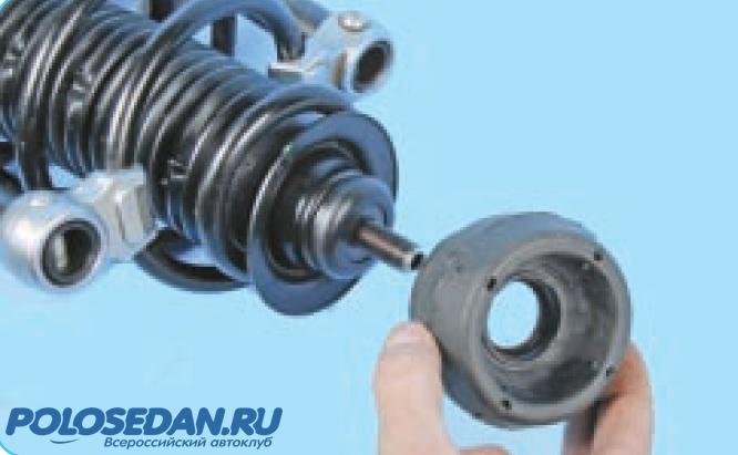

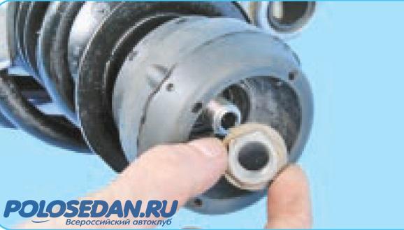

а гайка прижимает опору по окружности ? что то на фото то ли гайка маленькая то ли уже внутреннее отверстие опоры расшатали ? или так и есть ? уж больно отверстие то великовато по сравнению со штоком стойки ....я думал там всё в притирочку насаживается :?

Именно туда. Сама подушка садится отверстием на нижний упор.. посмотри на фото-видно место посадочное (бурт).... то что она будет ходить в горизонтальной плоскости-это не беда... стук дает перемещение пары подуша+ опорник в вертикальной плоскости...а шайбой мы как раз и уберем это перемещение.... только вот вопрос.... на новой подушке шайбу подкладывать смысла нет...тогда гайка закрутится не до конца.. и по мере проседания подушки мы получим тоже самое... а вот на хоженной подушке...уже просевшей-смысл есть...
