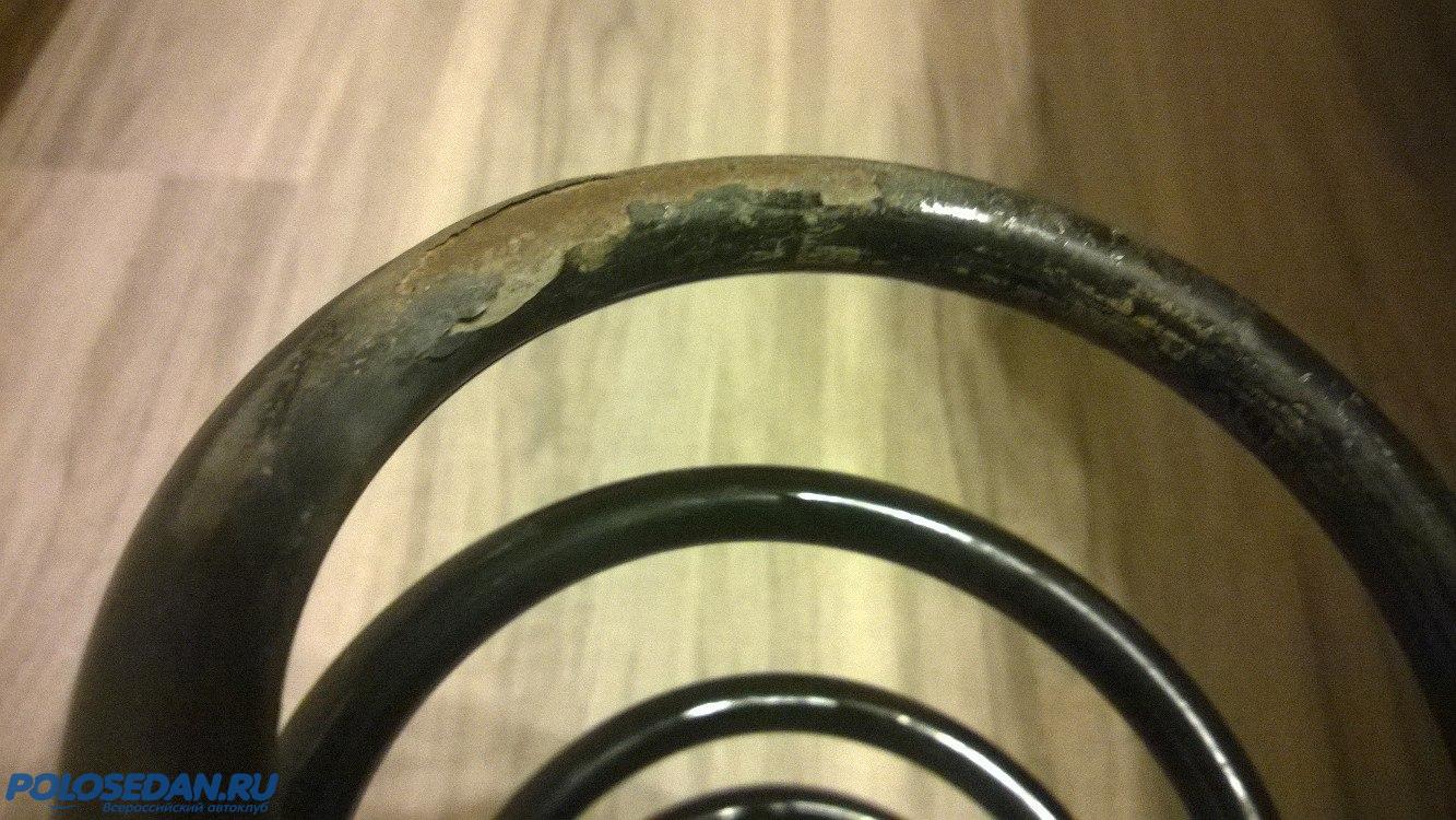

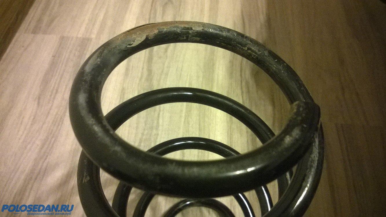

У соляриса такие подкладки. И на самих пружинах есть резиночки)
А вот что образуется со временем на пружине. Это или просто трение или небольшие удары... Без всяких подкладок и шланчиков)
