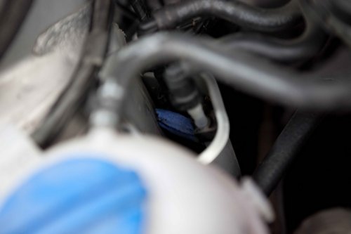

У меня дребезжали трубки ,идущие по правому борту под капотом и уходящие под блок ABS,если их потрясти,они дребезжат в креплении к кузову,вылечил пластмассовыми ленточными хомутами.
Если можно фото выложите пожалуйста. У меня по поводу этого скрежета уже скоро паранойя развиваться начнет!Попробую пошевелить трубки в районе ABS может действительно они. Топливные трубки уже закрепил при помощи кусочка подложки для ламината, свернутого в рулончик, закрепленного на двусторонний скотч. На форуме дром.ру видел это, там ещё ставили прокладки под пластиковую защиту двигателя(снизу) чтоб на кочках не "бренчало". Сие не делал, в гараже холодно!

У меня болталось само крепление к кузову(кронштейн).Как не старался все равно болталось в пазу. Кронштейн из достаточно твердого пластика. Я его распер рулончиком из подложки для ламината. Вообщем дребезг ушел. Теперь бы найти источник главного дребезга. Движок шатал, вроде не подвеска двигателя.
Сообщения: 834
Благодарил (а): 331 раз.
Поблагодарили: 173 раз.
вот примерно так
