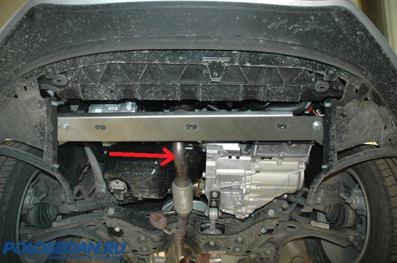

А у меня иногда раздавался скрежет спереди снизу (справа) после проезда леж.полицейских или после повороте из под горки, когда присутствовал остаточный эффект раскачки.
При очередной поездке в сервис - озадачил спецов, они и так смотрели и сяк проверяли. Пока не обнаружили на изгибе трубы (показал стрелкой на фото) протертости от защиты. У меня в защите под этим изгибом овальное отверстие, как ТУТ, каким-то образом задевало его края, когда как раз проявлялся эффект раскачки. Ломиком подогнули (выгнули наружу) защиту, и с тех пор такого звука не наблюдал.

Sohm писал(а):
защиту прикрути покрепче :!:
Да и вообще, на защите нужно посмотреть внимательно. Туда может попасть гравий или что другое и будет греметь постоянно.
