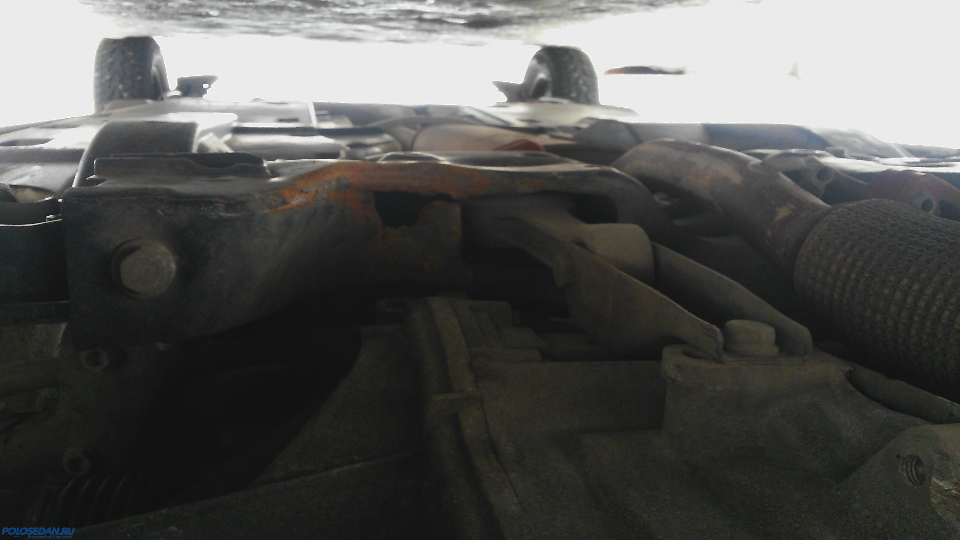

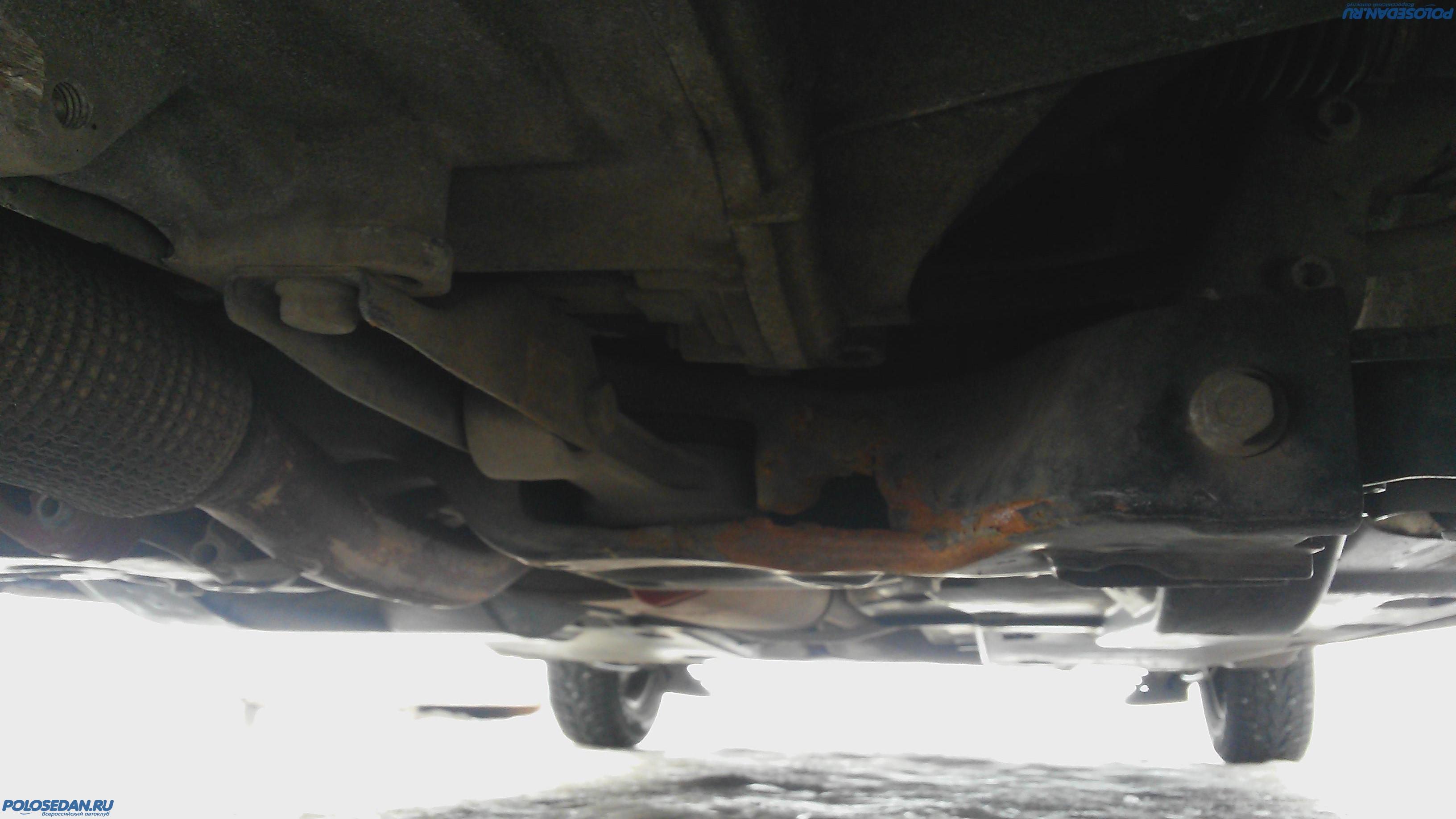

Прилетело колесо от щетки трактора под двигатель!! посмотрел там шас дырка и начинает ржаветь! подскажите что делать!!!
Фото попозже скину
Повреждена поперечена балки передней подвески на поло седан
20150120_115336.jpg [ 1.14 МБ | Просмотров: 7472 ]
фото перевернул,так более понятнее и привычнее .
ОлегV
5.jpg [ 564.12 КБ | Просмотров: 7301 ]

В подрамнике дыра (жесть просто, это какой же силы был удар!!!), ездить так нельзя, подрамник потерял жесткость (порвало в самом слабом месте); либо заварить дырку куском металла внахлест, зачистить, покрыть антикором и закрасить, либо заменить подрамник целиком (артикул детали - 6R0 199 315 AF, либо 6R0 199 315 J).

спасибо большое. буду шас искать подрамник!! удар был оч сильный!! А подскажите примерную стоимость установки у официалов!!

При ценнике подрамника 17-20 тыс. готовьте с работой косарей 35-40 (с установкой углов передних колес на стенде). Уточните сами у дилера по телефону, особенно, сколько будет стоить работа.

Если углы установки колёс не ушли, то я бы заварил и заантикорил, а потом при необходимости искал замену.

Углы не ушли точно! а если продолжить ездить дальше сильно критично может быть??

Очень не желательно, а если в подрамнике микротрещины? Прочность его не гарантирована теперь, как бы он не развалился при попадании колесом в хорошую яму. Конечно, можно понадеяться на наш вечный русский "авось".

Совет топикстартеру - аккуратнее с установкой подрамника у неофициалов, а тем более самому! При установке нового подрамника, в случае, если углы установки остались в допуске и не «уплыли» используется определенный порядок замены - последовательно выкручиваются по одному болту, которые крепят подрамник к кузову авто и вместо него вкручивается специальное приспособление от VAGa - направляющий конический резьбовой штифт. И так со всеми болтами, далее старый подрамник снимается а новый устанавливается вместо него по этим штифтам. Таким образом, зазоры в соединениях «наружные поверхности болтов - цилиндрические отверстия в подрамнике» у нового и старого подрамника будут одинаковы. В противном случае, просто открутив старый подрамник и закрутив вместо него новый, вы поимеете огромный гемморой с установкой углов на стенде развала-схождения, углы могут иметь такую разницу слева и справа, что авто будет «ехать боком».
