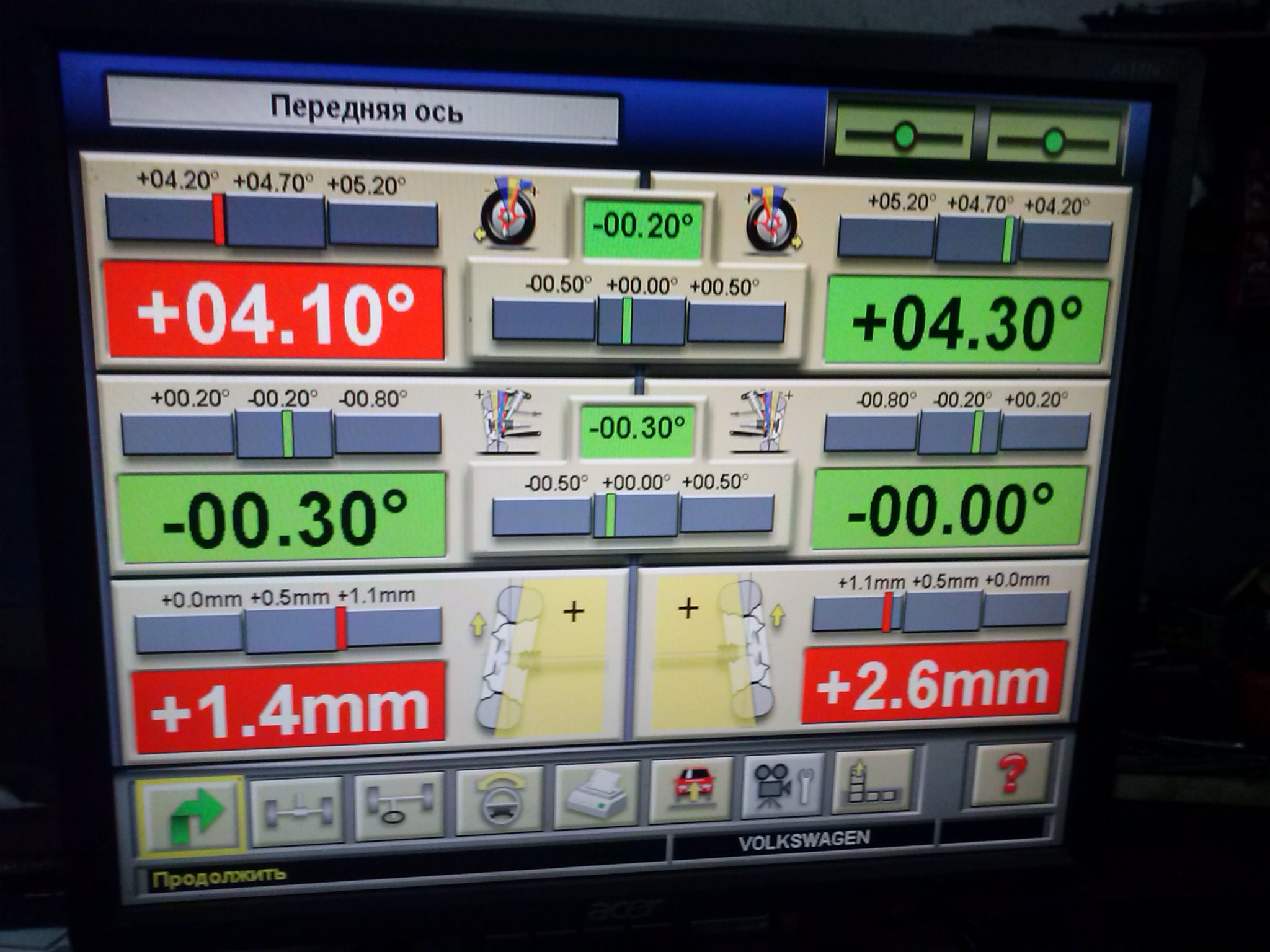

а у меня вот такая фигня,машину тянуло в право с нова,резину не ест,пробег 17000т.км
Сход-Развал, кривой руль и т.д.

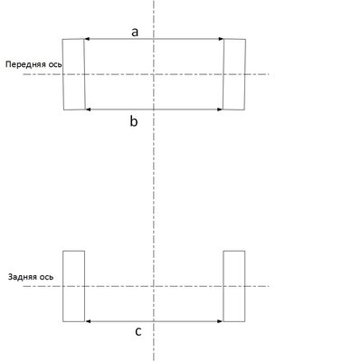

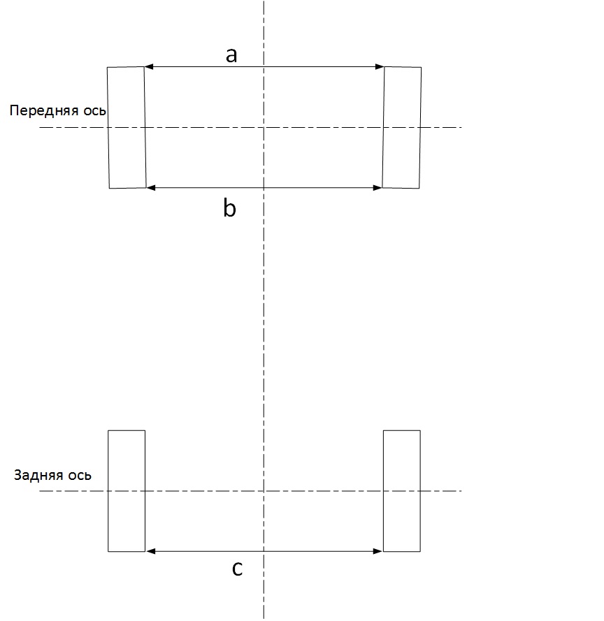

P.S. Уважаемые форумчане, если кому не трудно и кого желательно новая машина или всё впорядке с установкой колёс , замерьте пожалуйста расстояния , приведённые на рисунке:

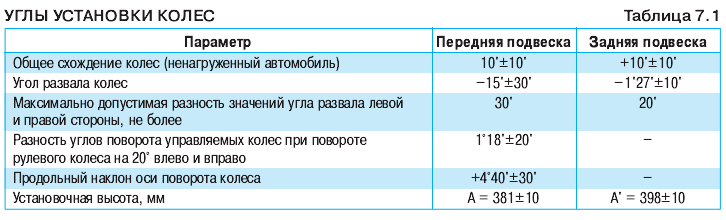

Нашел только углы. При неравенстве диагоналей или при повороте заметьте не балки, а подрамника машина будет выглядеть сзади в движении как бег дворняги. Колеи задних колес не идут в след за передком (изначальную симметричную разницу не в счет). Искомые расстояния у всех могут быть разными из-за размерности шин. Выверяем одну, вторую вычисляем при помощи тригонометрических функций (для передка в частности схождение в мм, а не в гр.).
Комментарий к файлу: Углы установки колес W PS.
Углы.png [ 27.04 КБ | Просмотров: 12037 ]
