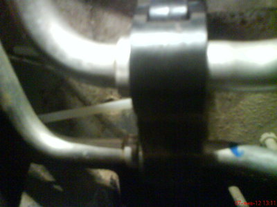

Если я не ошибаюсь,это трубки системы кондиционирования.Если подёргать трубки не в поперечном,а продольном направлении,они брякают вот в этом креплении к кузову.Видео не пропускает администрация.
В VW Polo седан - дребезжание спереди, при наезде на кочки
DSC00065.JPG [ 338.68 КБ | Просмотров: 6027 ]
DSC00074.JPG [ 280.11 КБ | Просмотров: 6027 ]

У меня кондиционера нет. Попробовал вчера трубки от блока ABS пошевелить-все четко, не они виноваты,ПОИСК ПРОДОЛЖАЕТСЯ!

А на счет трубок, как блока АБС, так и трубок кондея, я не думаю, что их малозаметный шум был бы отчетливо слышен в движении.
