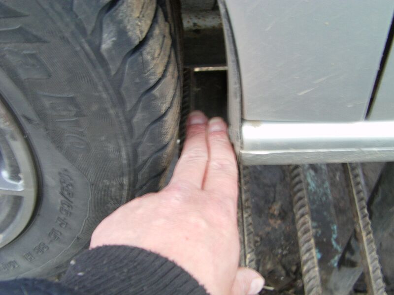

При движении машину сильно тянет вправо. Чтобы ехала ровно нужно довернуть руль влево примерно на 20 градусов. Думал, что развал-схождение ушел. Съездил к ОД, все углы в пределах нормы. Заметил одну особенность - разное положение колес в передних арках.
Комментарий к файлу: правая арка
По разному стоят передние колеса
IMAG0071.JPG [ 56.9 КБ | Просмотров: 9936 ]

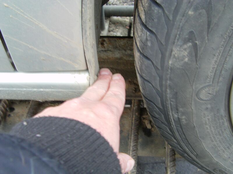

разница около 1 см
IMAG0068.JPG [ 53.65 КБ | Просмотров: 9935 ]
Комментарий к файлу: левая арка

multik1985 писал(а):
с рождения было, только меньше
На "тазах" это частое явление ,кузовщики объясняют это косяками сварки кузова.
Но здесь ПС :!: Пусть ОД проверяет контрольные точки кузова, настаивайте на этом :evil:

multik1985,
у Вас угол кастр ушёл (уведён) у меня так на предыдущей машине было(подрамник погнут был). Развал и схождение было в норме, а вот так сказать угол атаки колеса разные.

Нифига себе, углы в норме! Охренеть и не встать!
Разный зазор между колесом и аркой, как на фото, при условии, если кузов вдруг не повело при аварии, означает как минимум разный (и сильно разный, если целый 1 см разница в зазоре) угол продольного наклона оси поворота колёс (кастер). В такой ситуации при ненулевом плече обкатки колёс машину однозначно будет тянуть в сторону, причём в разную при разгоне и при торможении.
