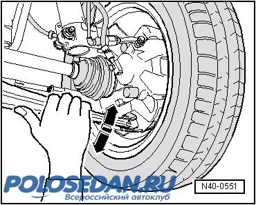

ОлегV писал(а):
ну и как кто проверяет ?
знаю один способ, хотелось бы услышать может кто по другому проверяет ?
Обратимся к Марксу.
Проверка осуществляется при поднятой машине.
Проверка осевого люфта:
- сначала с силой потянуть треугольный рычаг вниз, а затем снова отжать вверх по стрелкам.
Шаровые опоры.
Фото 1.jpg [ 64.65 КБ | Просмотров: 28353 ]
Проверка радиального люфта:
- взявшись за колесо в его нижней части, с силой пошатать его в направлении стрелок (внутрь - наружу).
Шаровые опоры.
Фото 2.jpg [ 67.16 КБ | Просмотров: 28353 ]
Указание:
В обоих случаях при проверке не должно быть ощутимого или видимого „люфта“.
При проверке отслеживать взаимное перемещение элементов шаровой опоры.
При этом необходимо учесть наличие люфта в подшипнике ступицы колеса или „люфта“ в верхней опоре амортизаторной стойки.
Проверить пыльники на предмет повреждений, при необходимости заменить шаровую опору.
