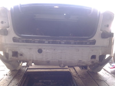

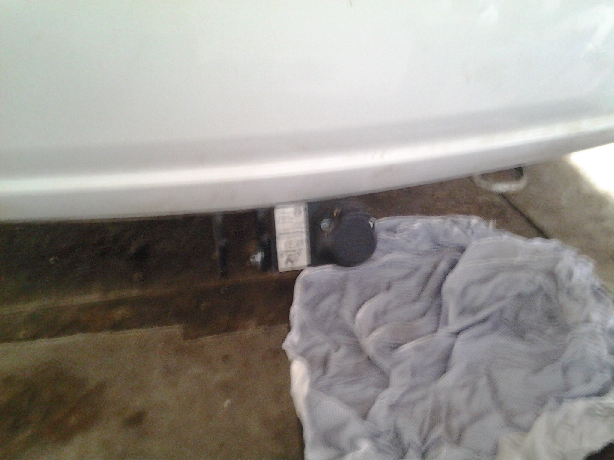

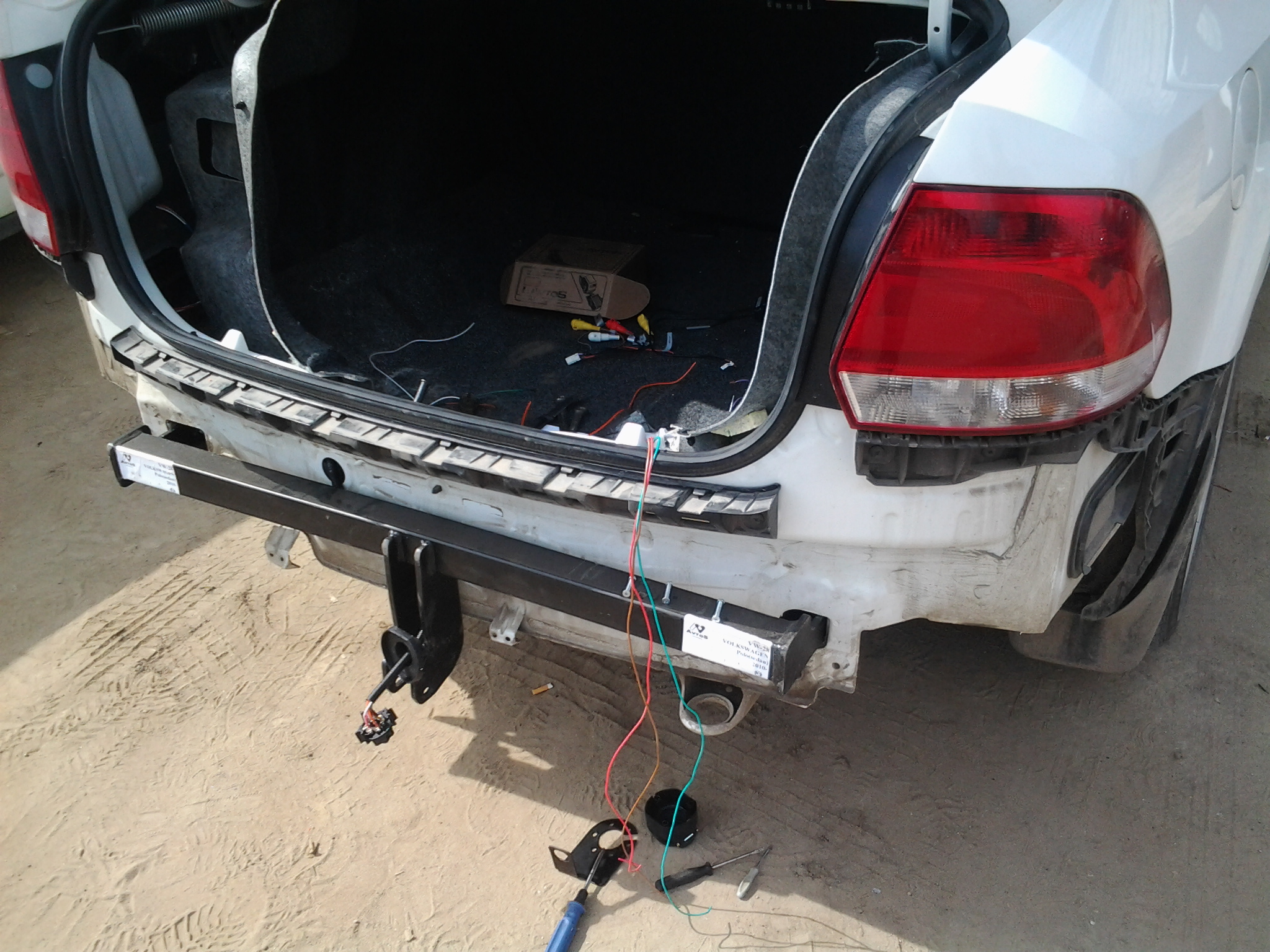

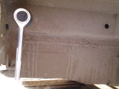

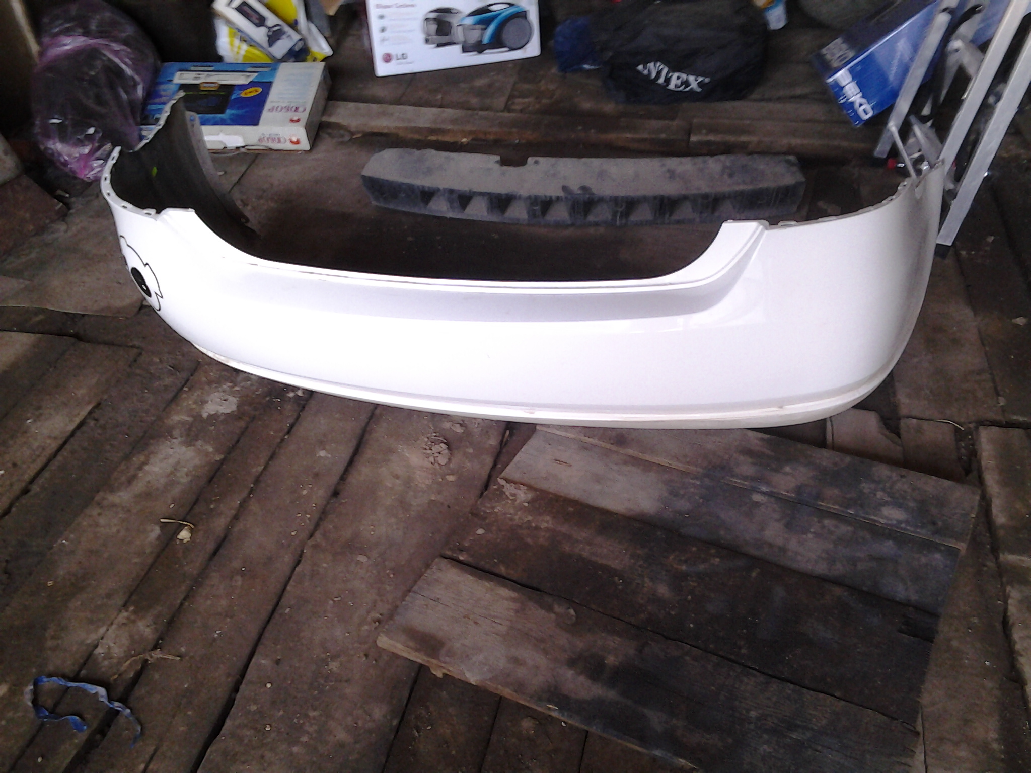

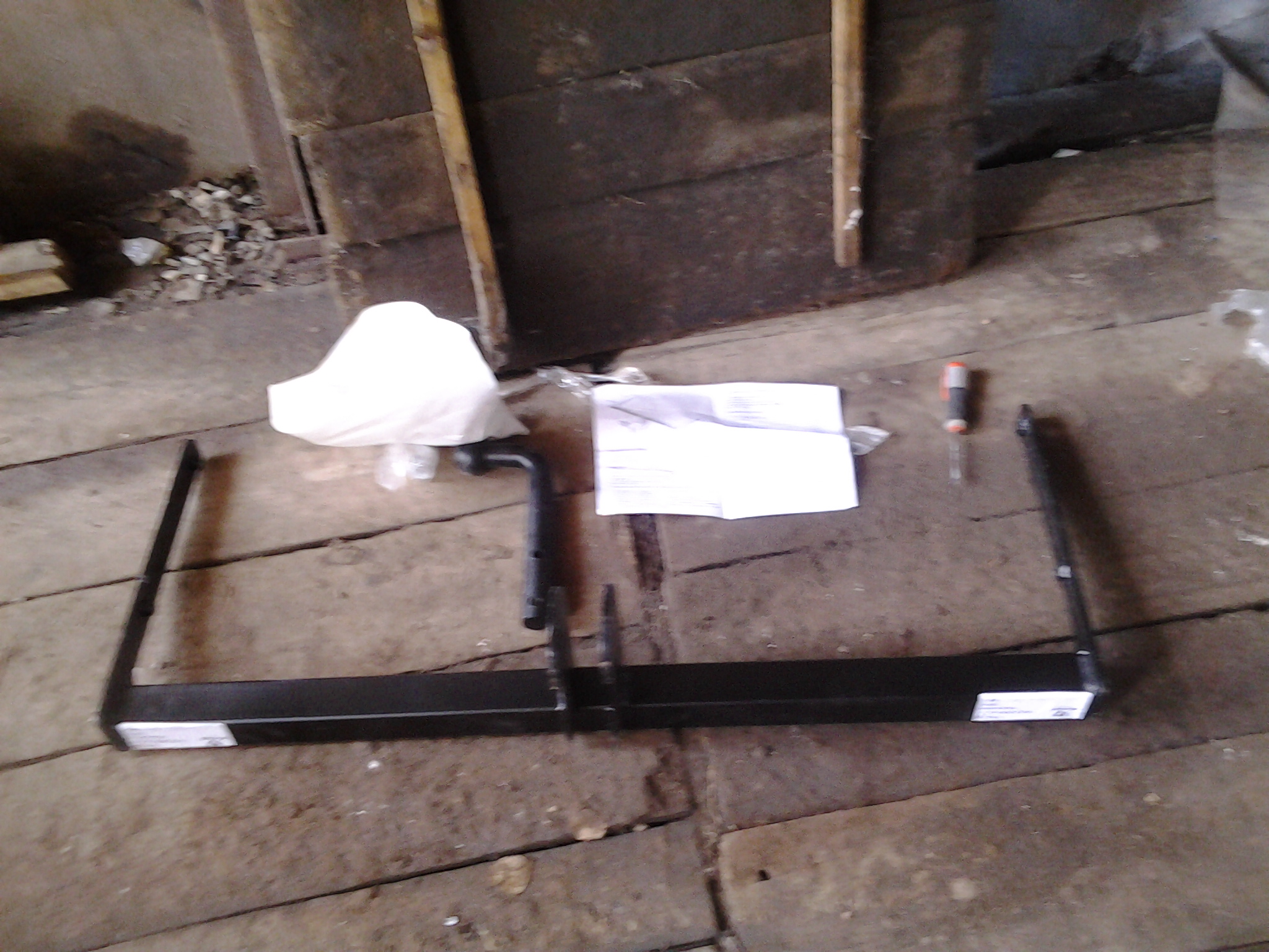

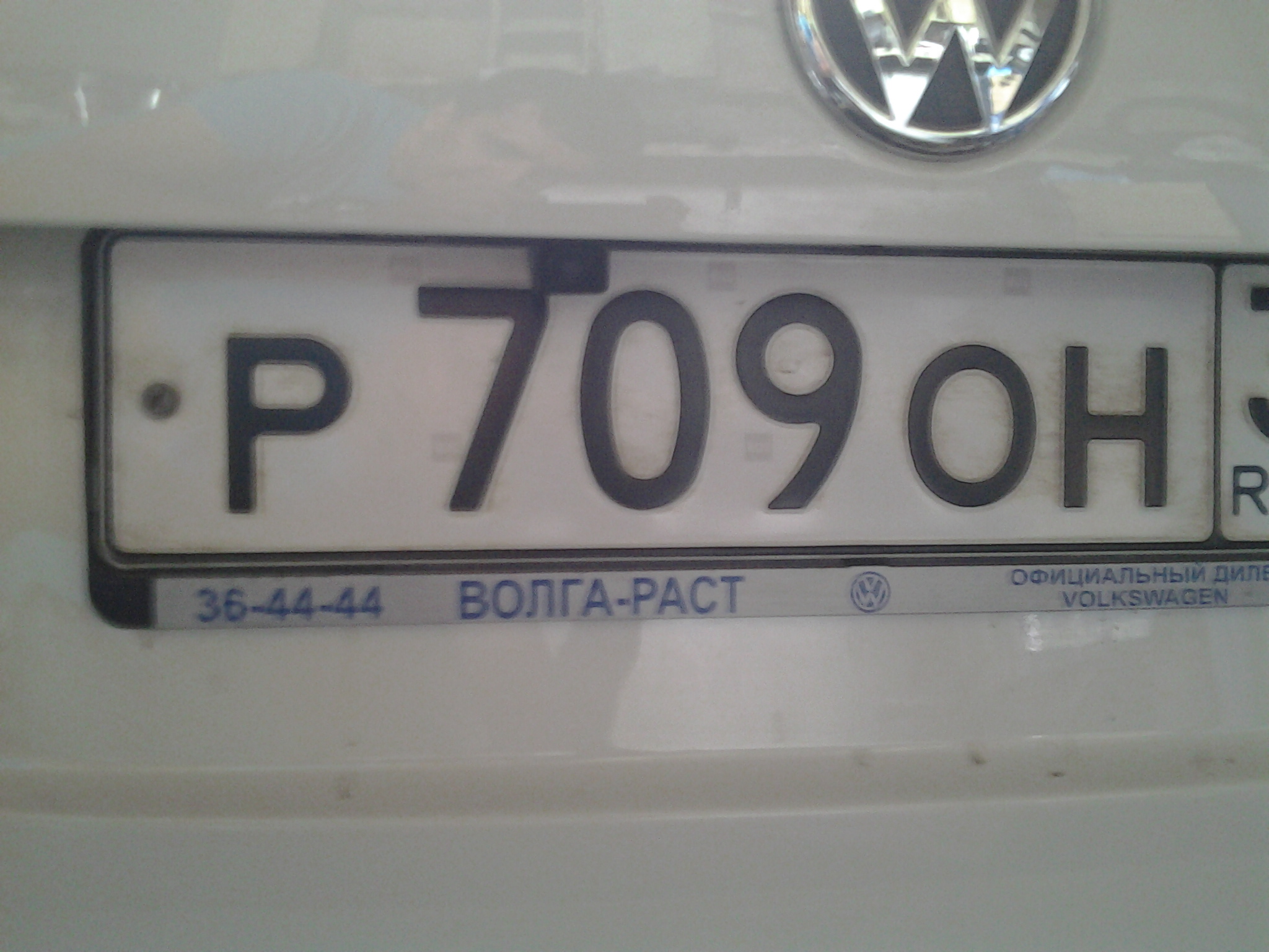

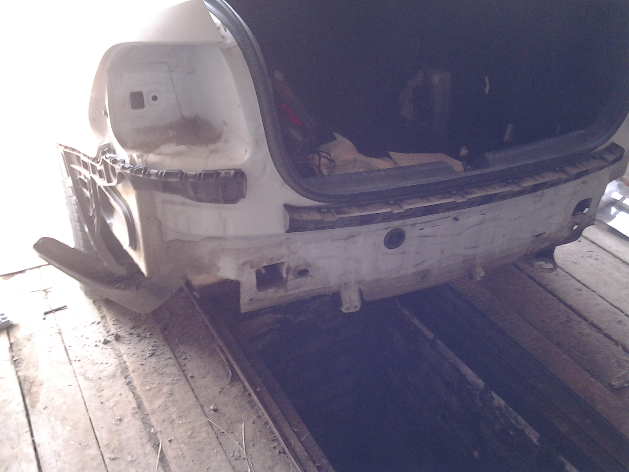

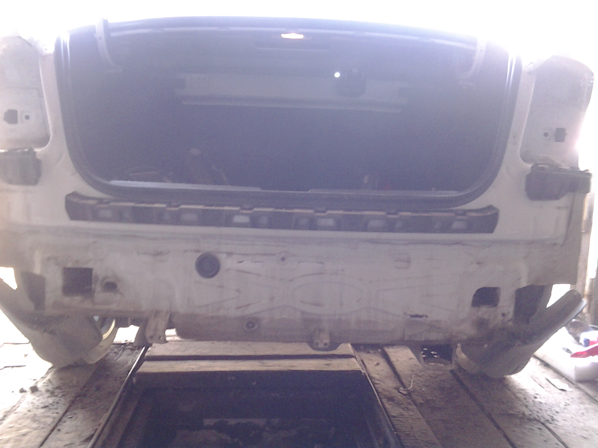

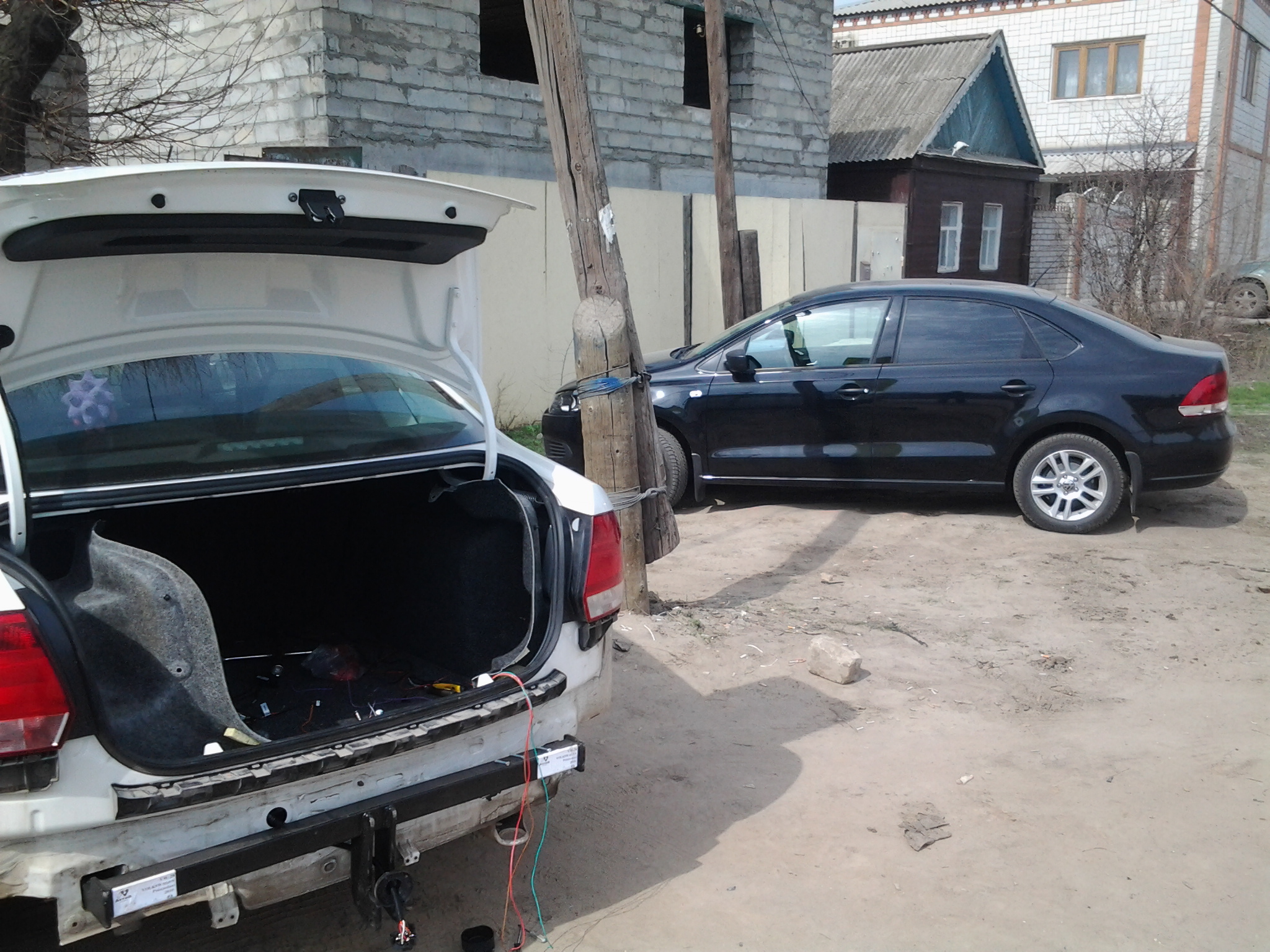

Сегодня устанавливал фаркоп. Подключил к проводке фаркоп и камеру заднего хода у автоэлектрика, возле своего дома (у него оказывается тоже POLO).
Ниже выкладываю фото. Всё остальное можно будет разглядеть на встрече. bt driver tachka2

Комментарий к файлу: камера сзади.
Фото0181.jpg [ 775.91 КБ | Просмотров: 9531 ]
Комментарий к файлу: Сняли бампер.

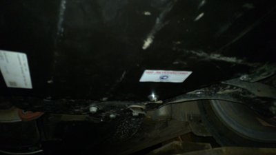

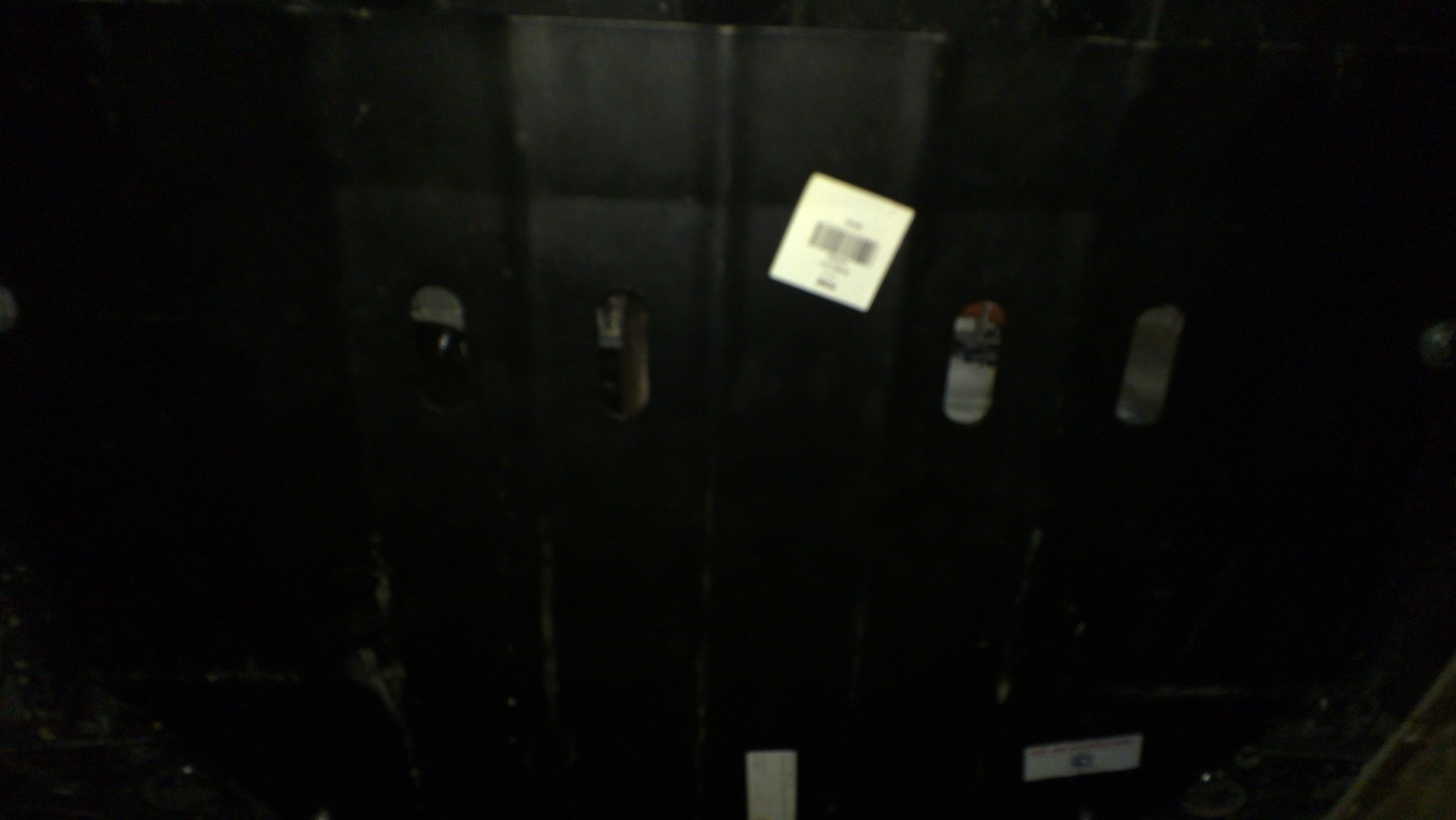

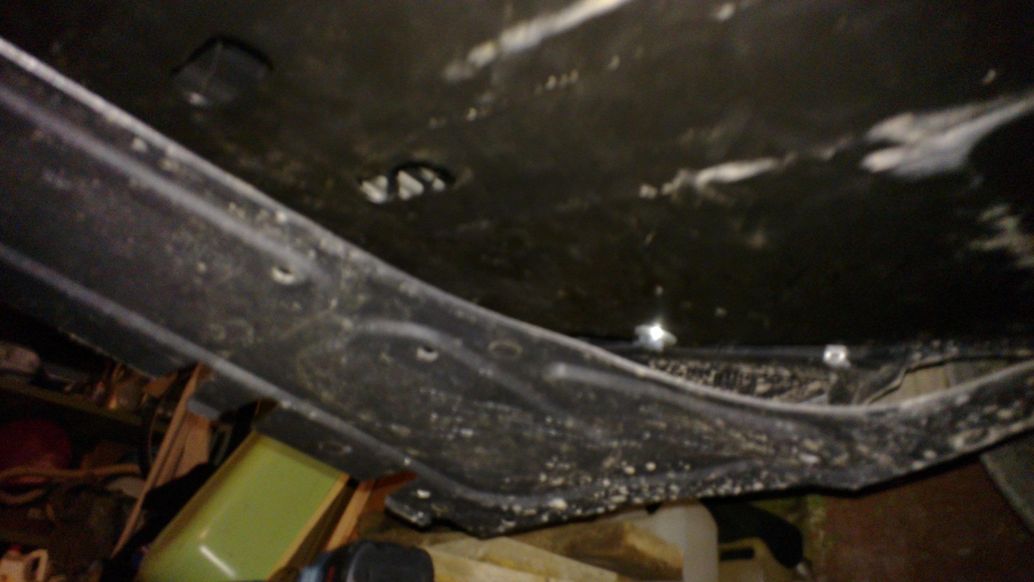

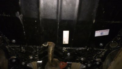

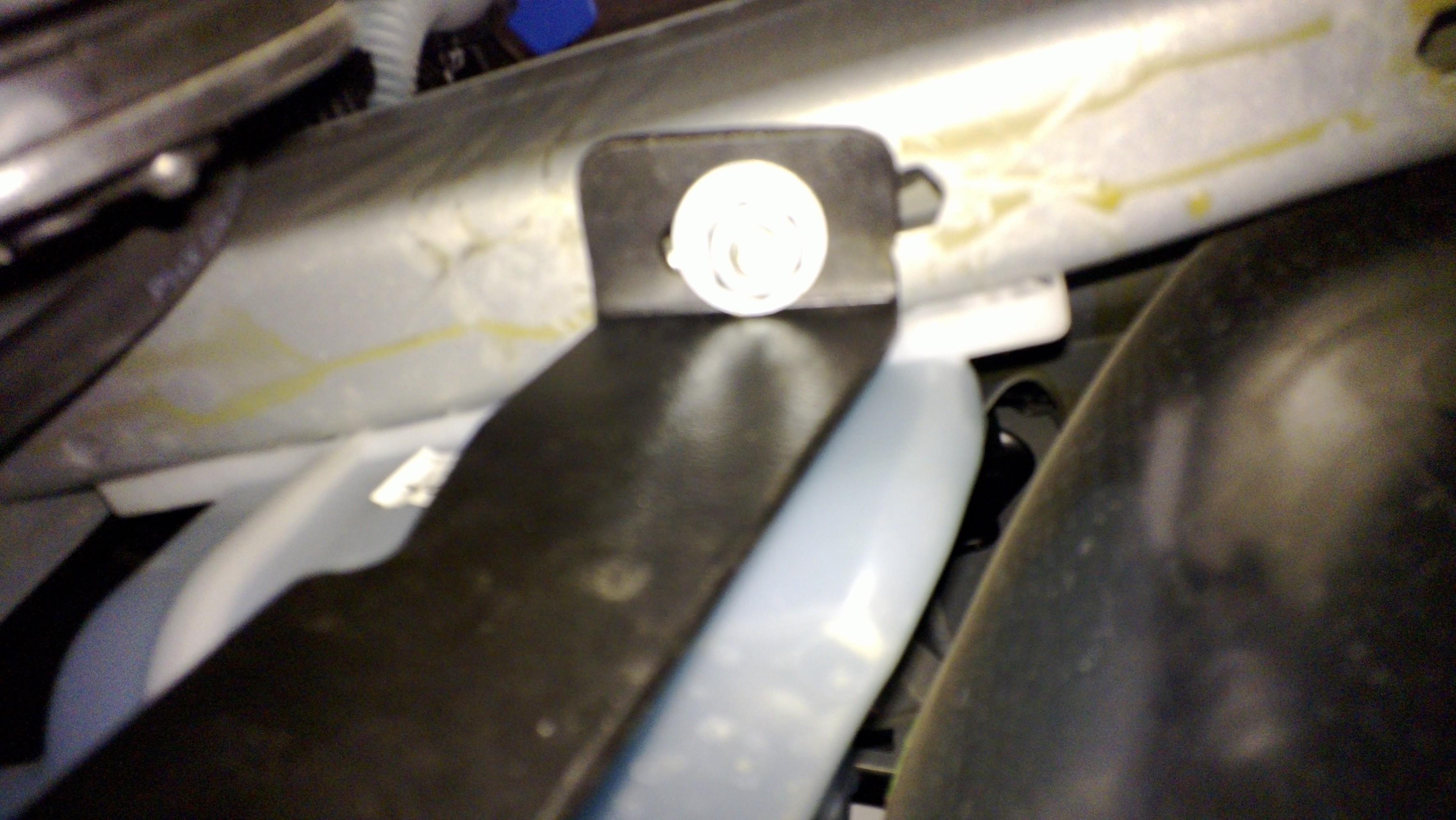

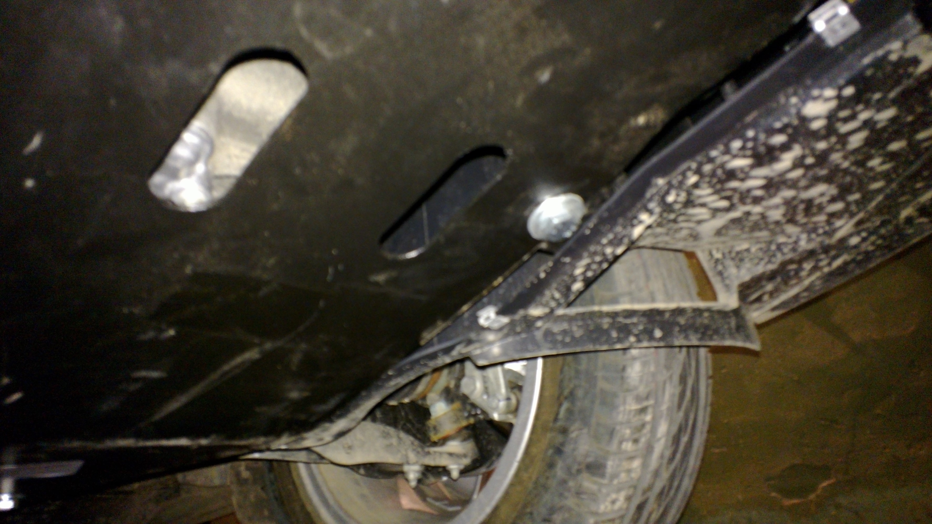

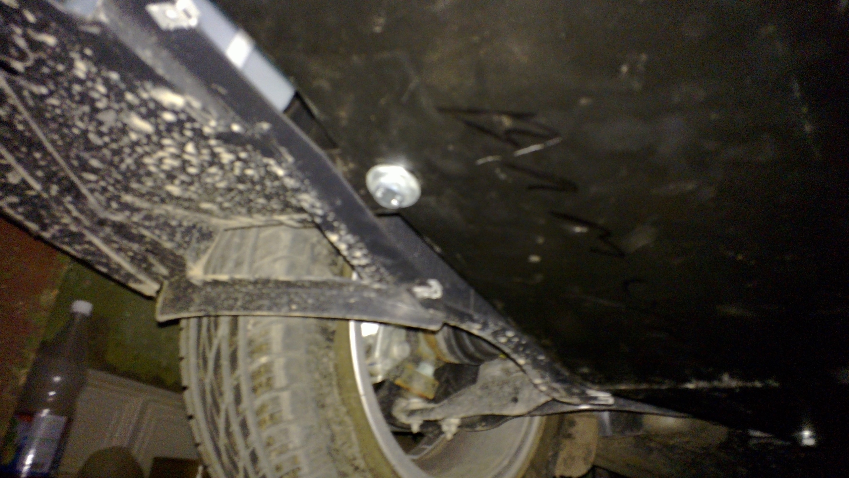

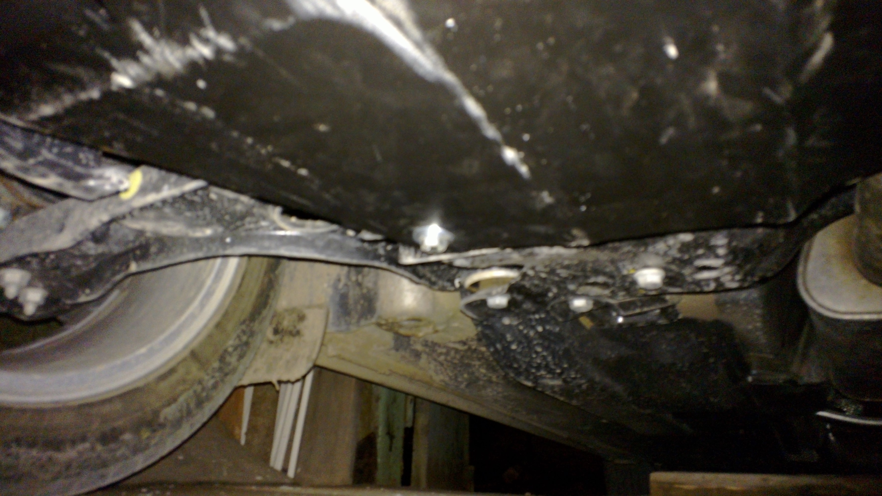

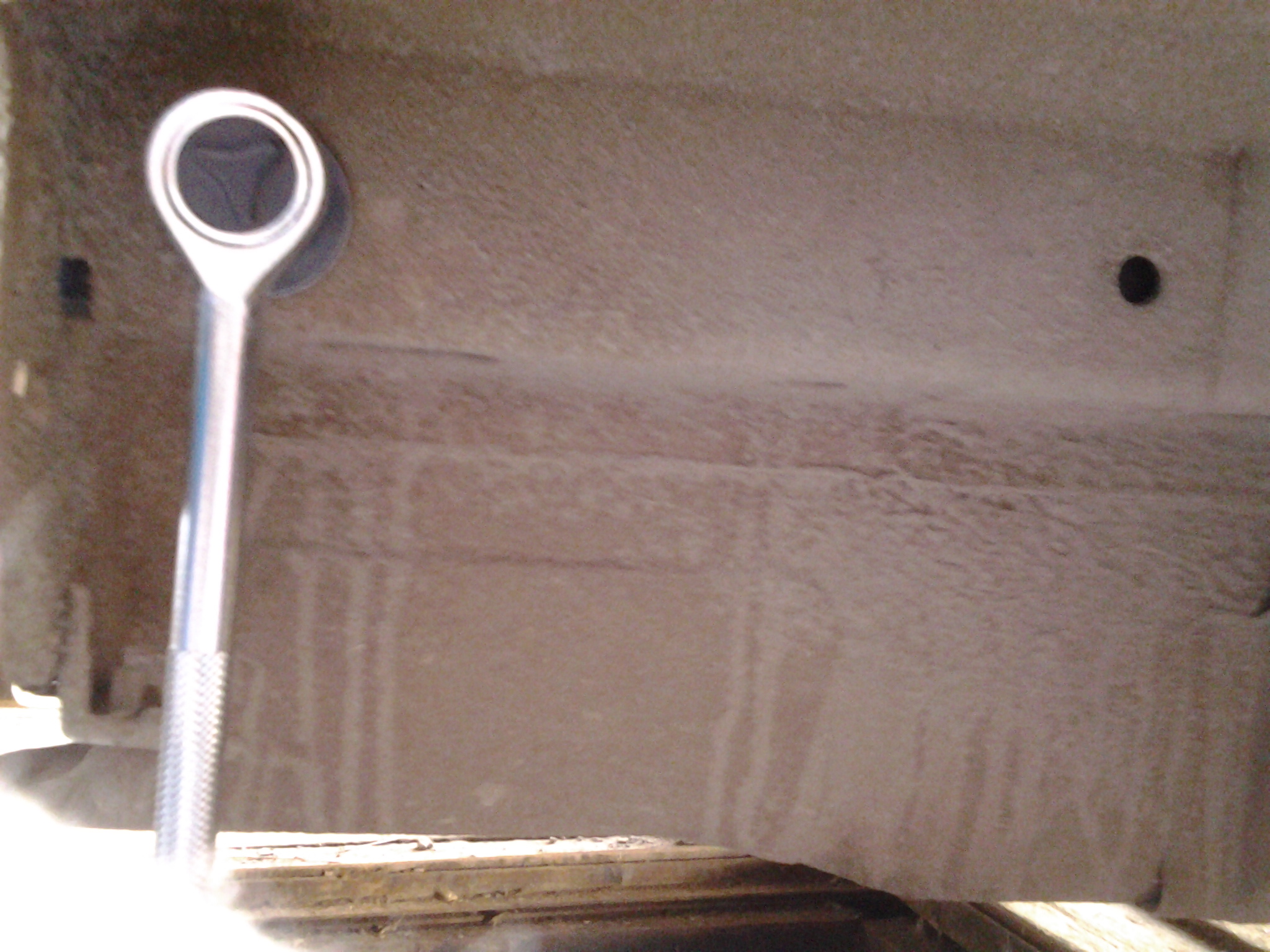

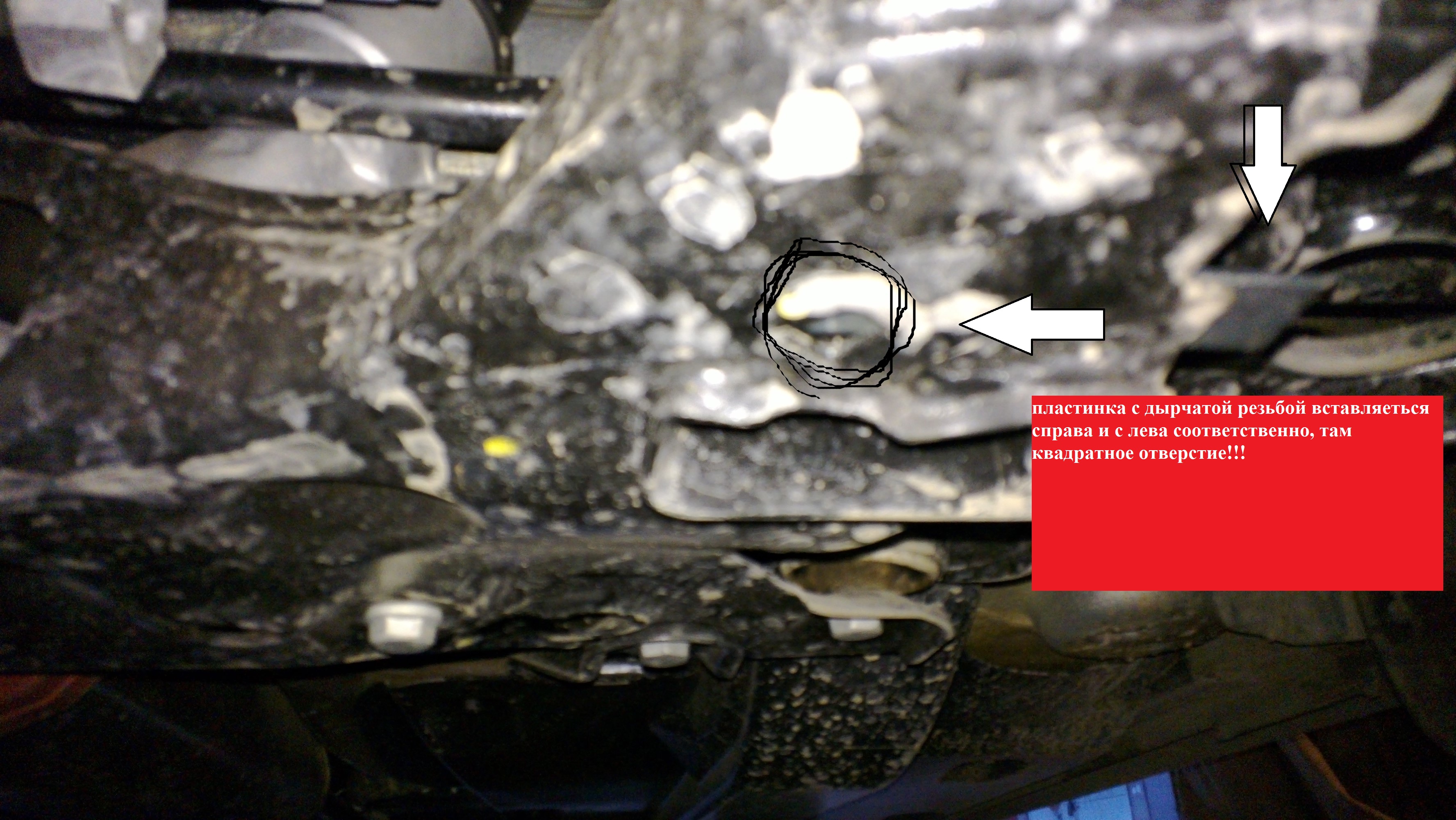

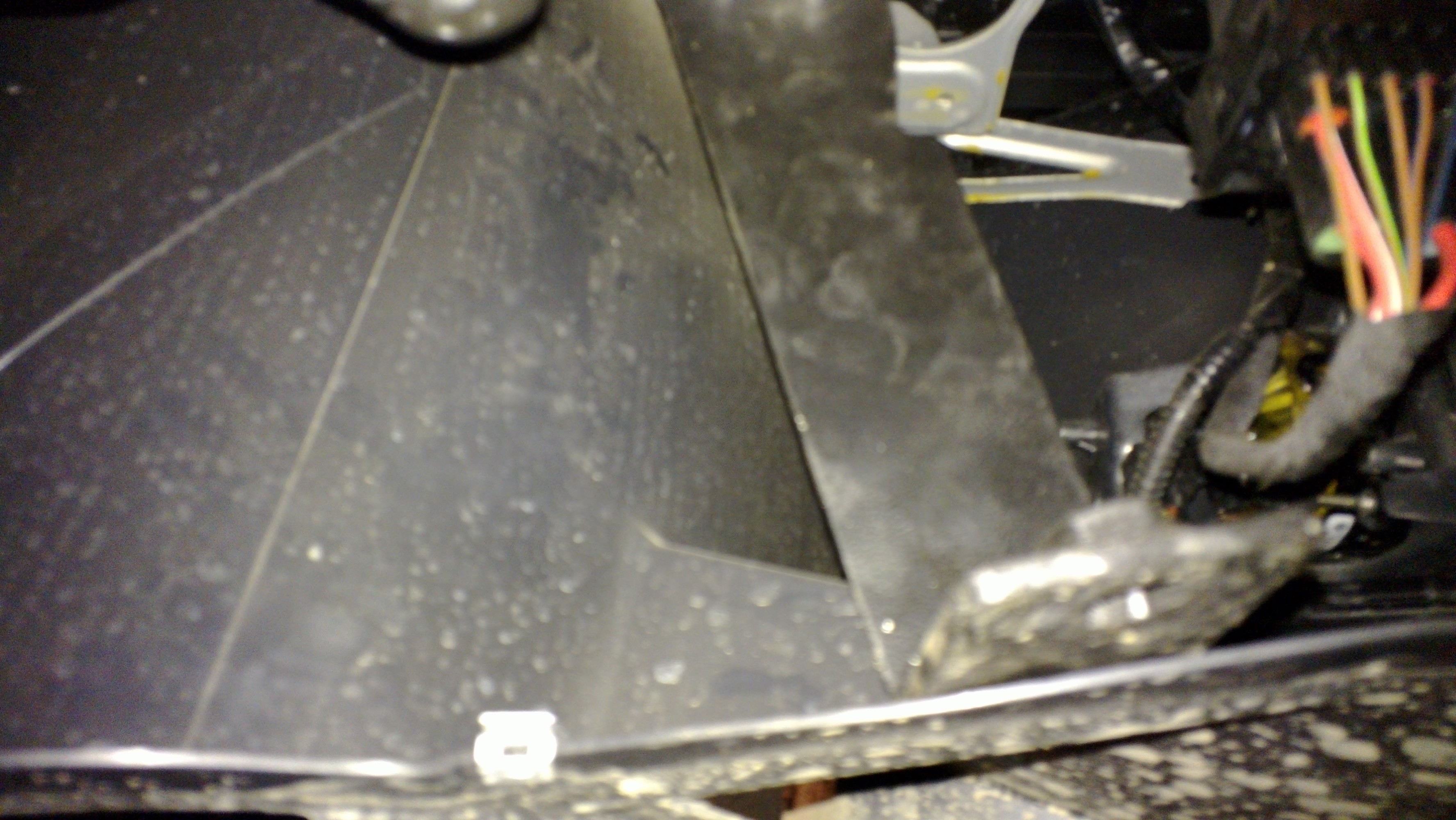

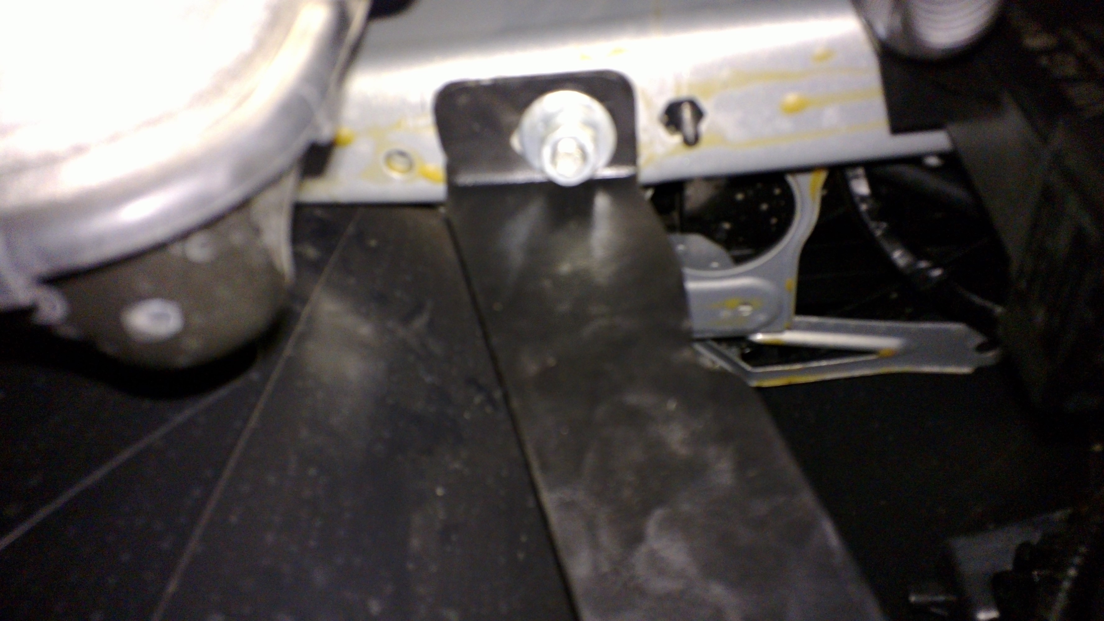

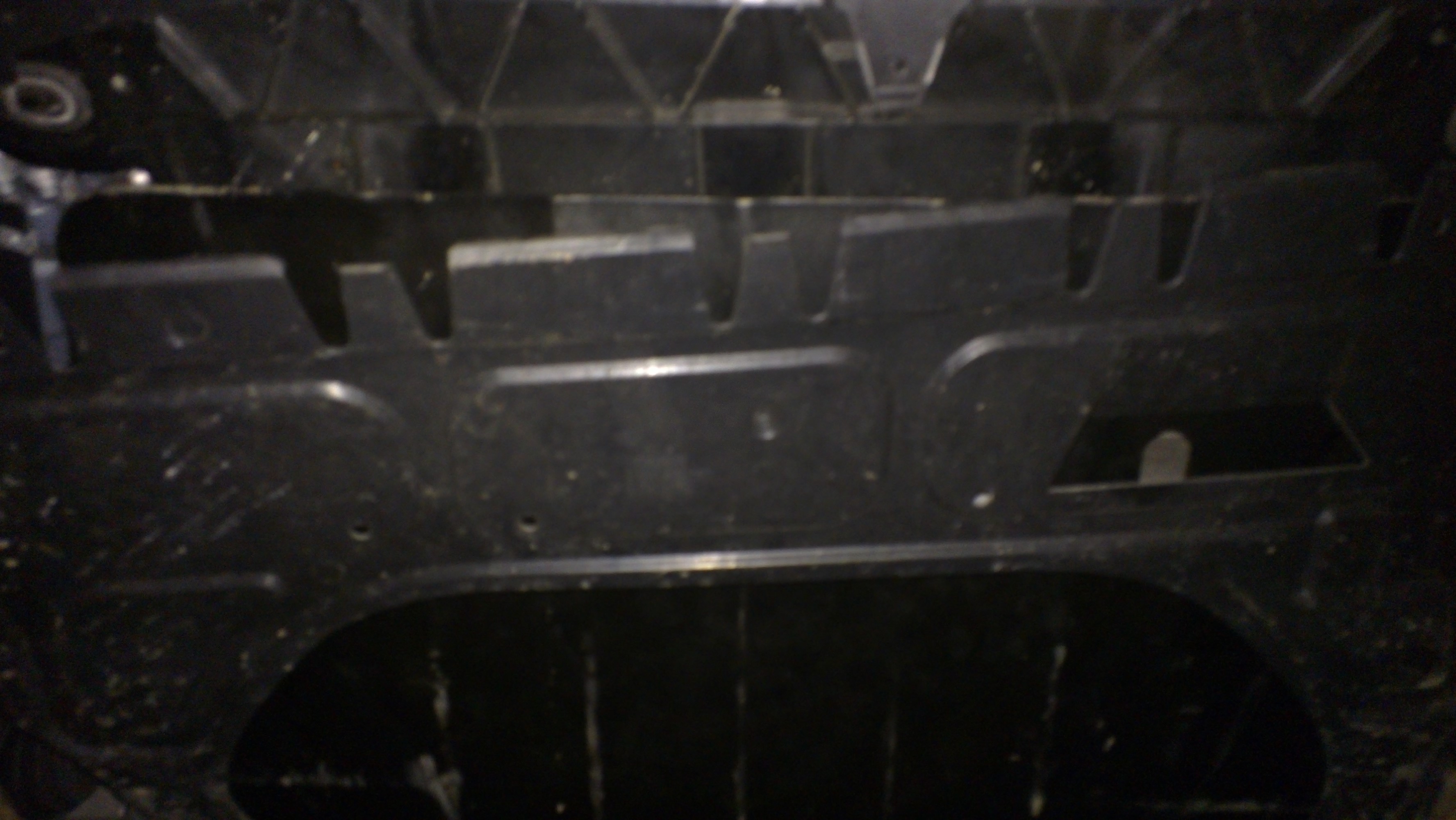

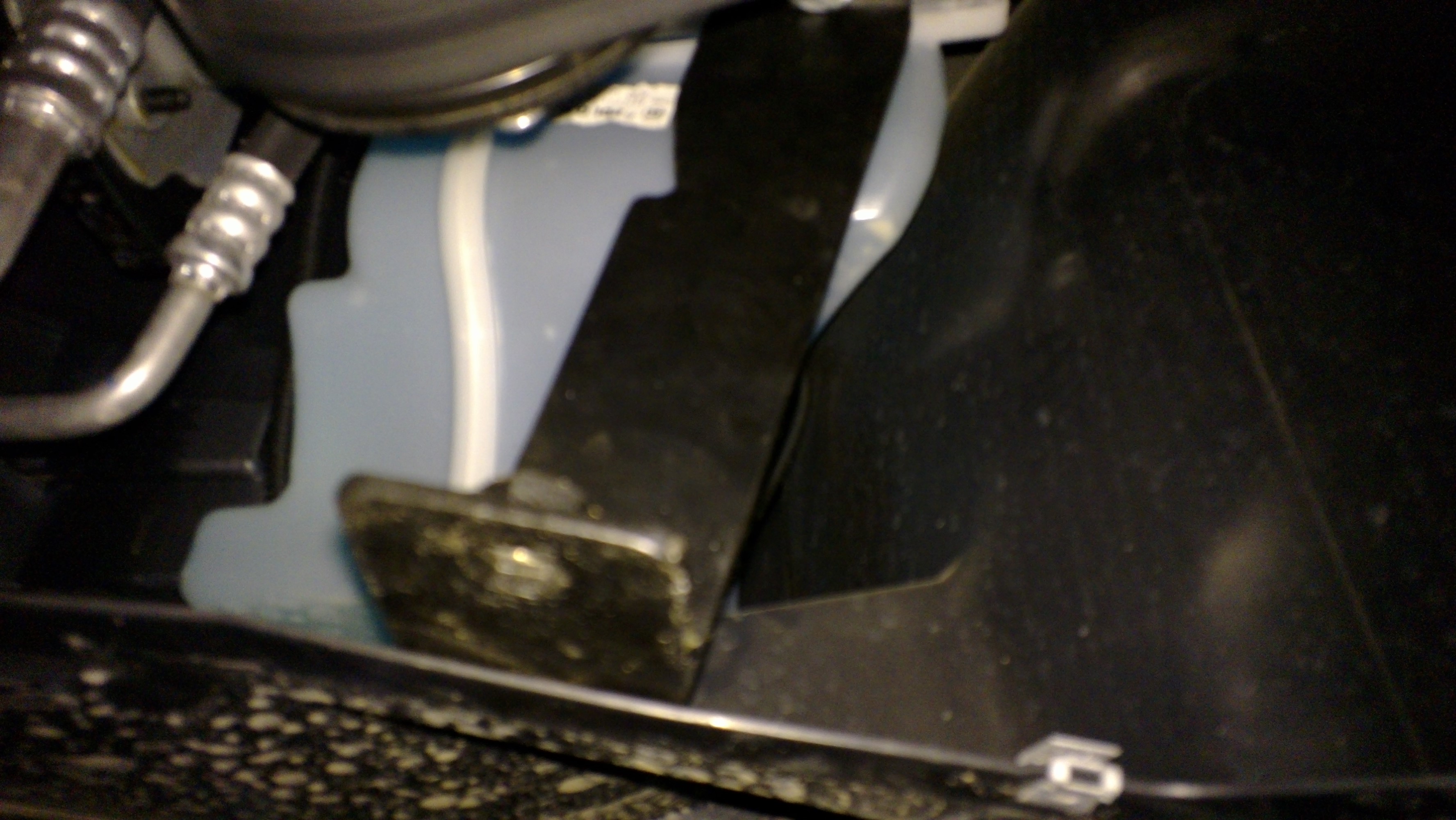

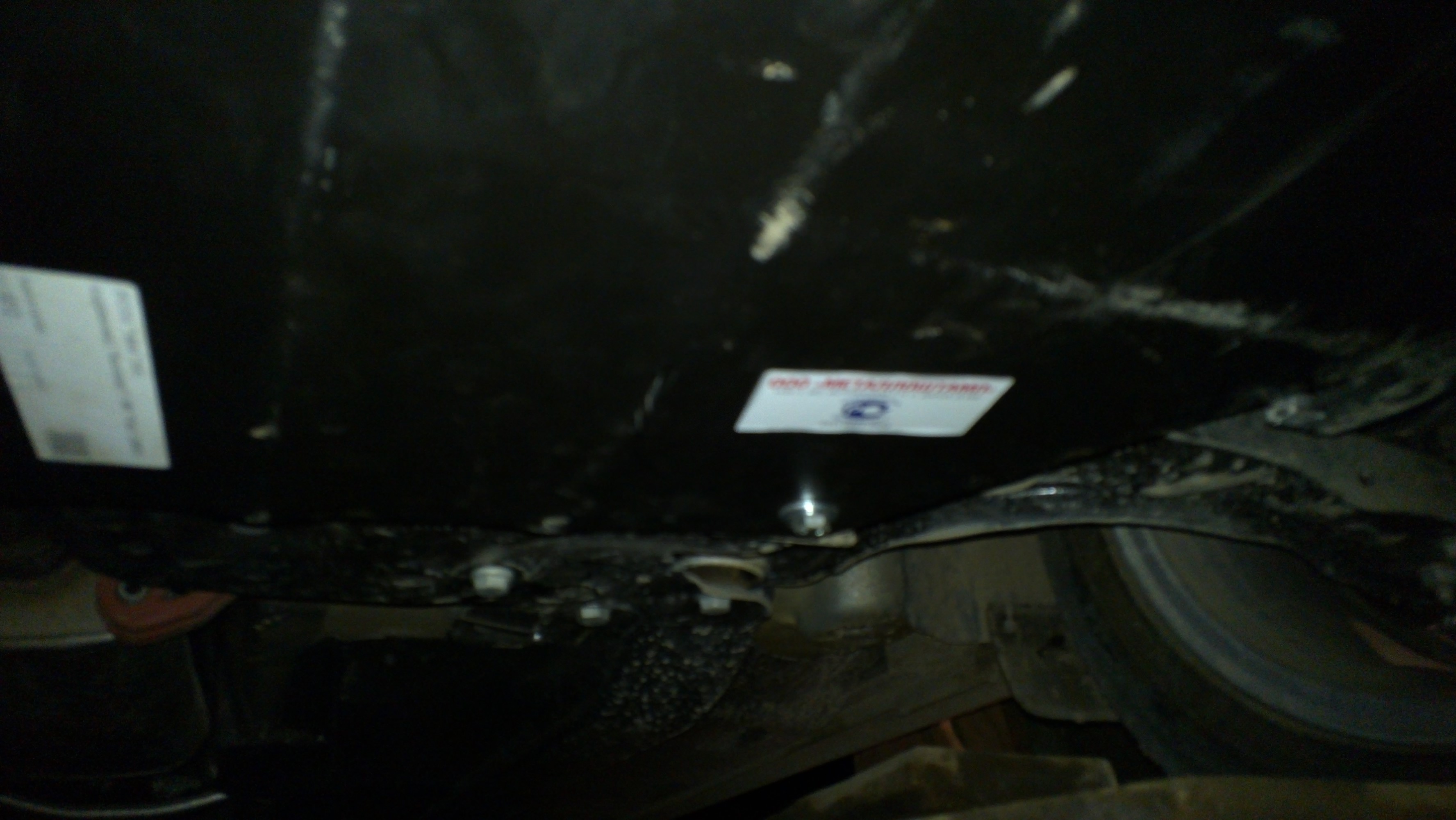

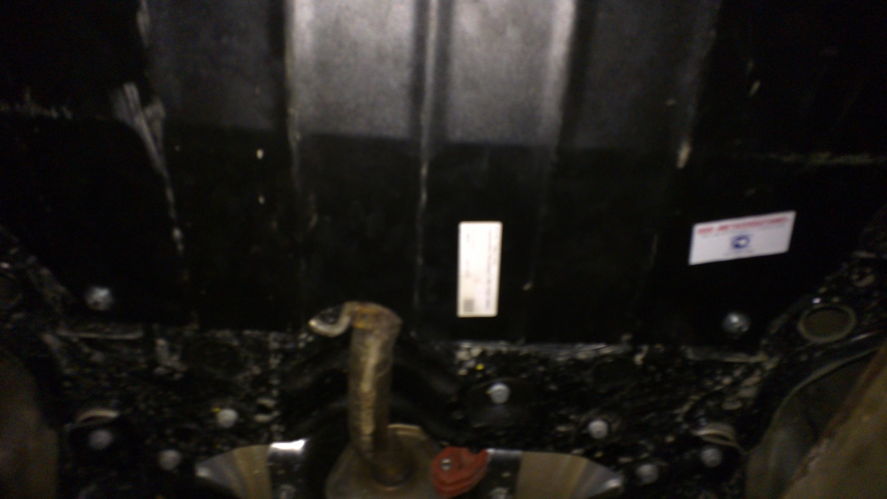

Вчерашняя 2,5 часовая работка, дала свои плоды и я поставил себе защиту "ЩИТ", купленную в шопе поло седана!, Ну скажем так было не легко, минут 40 только разбирался куда она крепиться, потом залез в нет, скачал инструкцию, и путем долгих мучений я все же ее установил!!!
Кто будет ставить себе защиту, скачайте себе инструкцию и внимательно читайте хоть там и с трудом что понятно!!!
Выкладываю фотоотчет по установке. За качество фотографий не судите строго, т.к. они с телефона и я работал вечером... soldat

12040031.jpg [ 497.68 КБ | Просмотров: 9492 ]
Комментарий к файлу: это я попробовал поставить пыльник по верх защиты в принципе этол возможно прсверлив дополнительно дырку в середине защиты ближе к бамперу

12040023.jpg [ 981.27 КБ | Просмотров: 9492 ]
Комментарий к файлу: левый крепеж к левому лонжерону
12040022.jpg [ 1.05 МБ | Просмотров: 9492 ]
Комментарий к файлу: правый крепеж к правому лонжерону

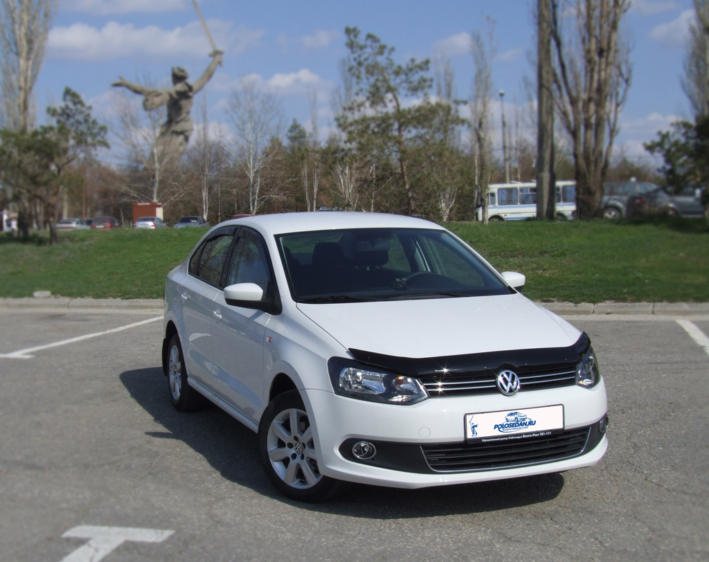

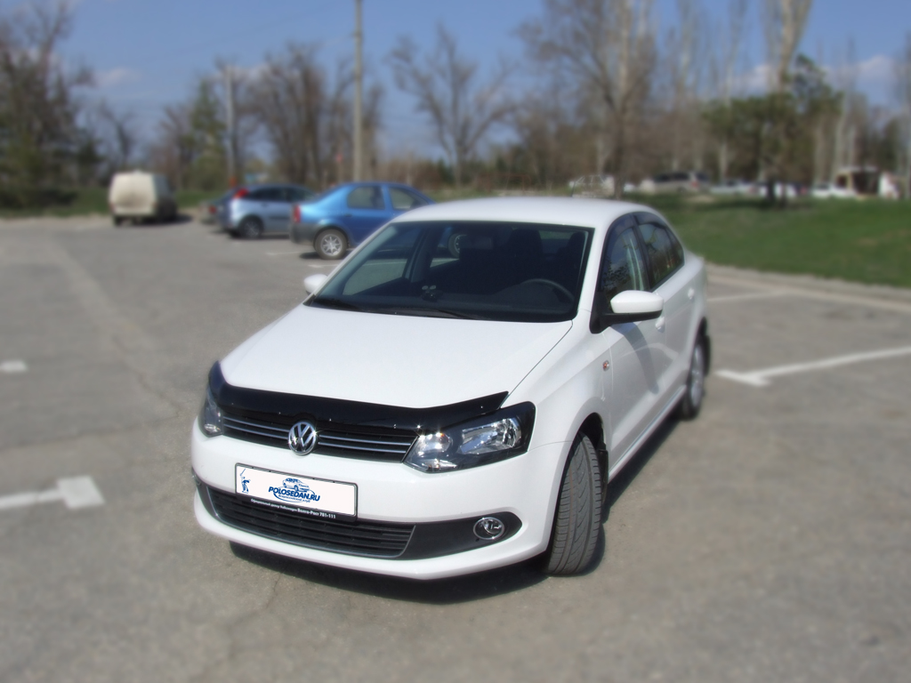

Всем привет! Я поучаствовал в последнем совместном заказе в клубном магазине. Все что купил установил. Пока все держится и не отпадает :grin: Огромное спасибо Юре (scientific_brain). Он мне помог с установкой дефлектора на капот SIM и брызговиков, любезно предложил воспользоваться гаражом, инструментом, своим опытом и все это абсолютно бесплатно и от чистого сердца. Процесс установки дефлекторов на окна и брызговиков описывать не буду, так-как все уже было выше написано. Дефлектор на капот устанавливается элементарно: 6 креплений в виде скобок крепятся в соответствии с отверстиями в самом дефлекторе. Единственное на что стоит обратить внимание - это на точную наклейку защитной пленки под крепления. Нужно сначала все точно разметить, обезжирить, а потом наклеить. Семь раз отмерь один раз наклей :-). В инструкции к дефлектору все понятно нарисовано и написано. Общий вид всех допов можно оценить на фото. Позже выложу фотографии накладки на руль.

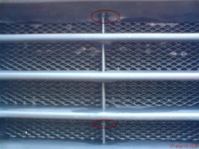

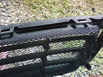

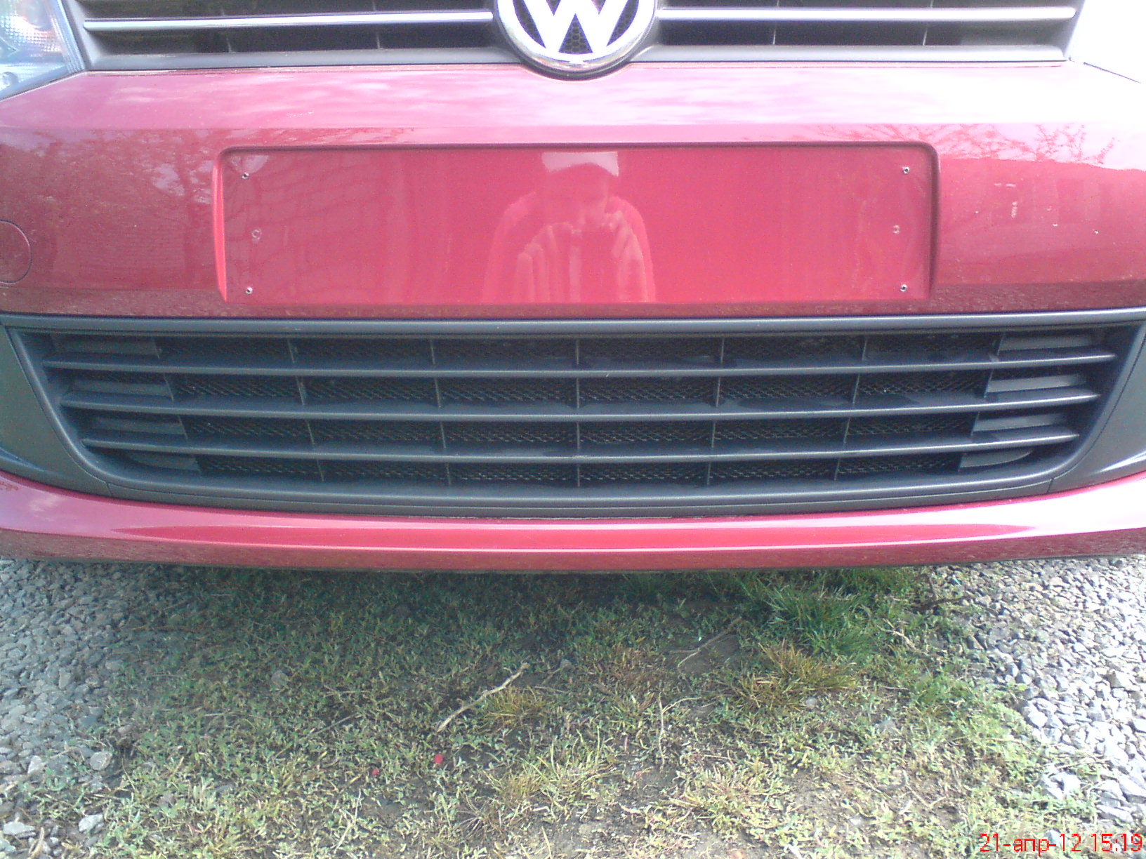

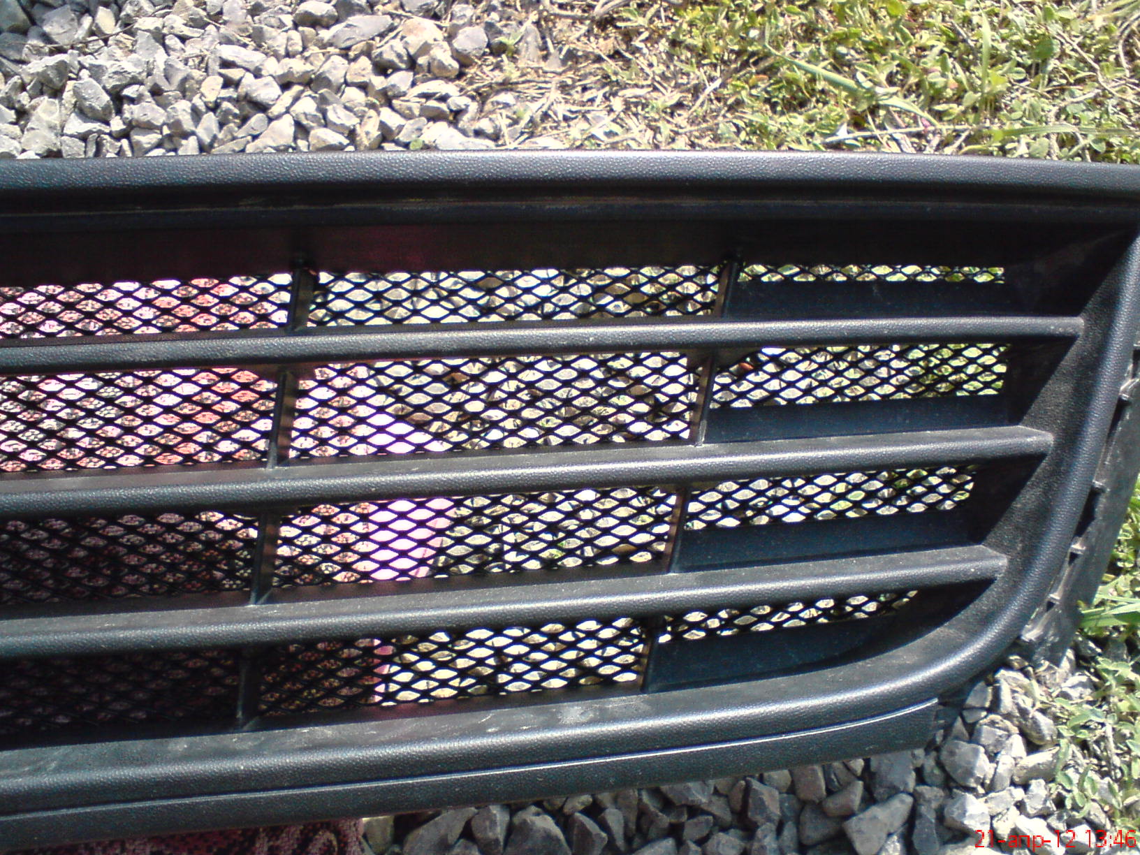

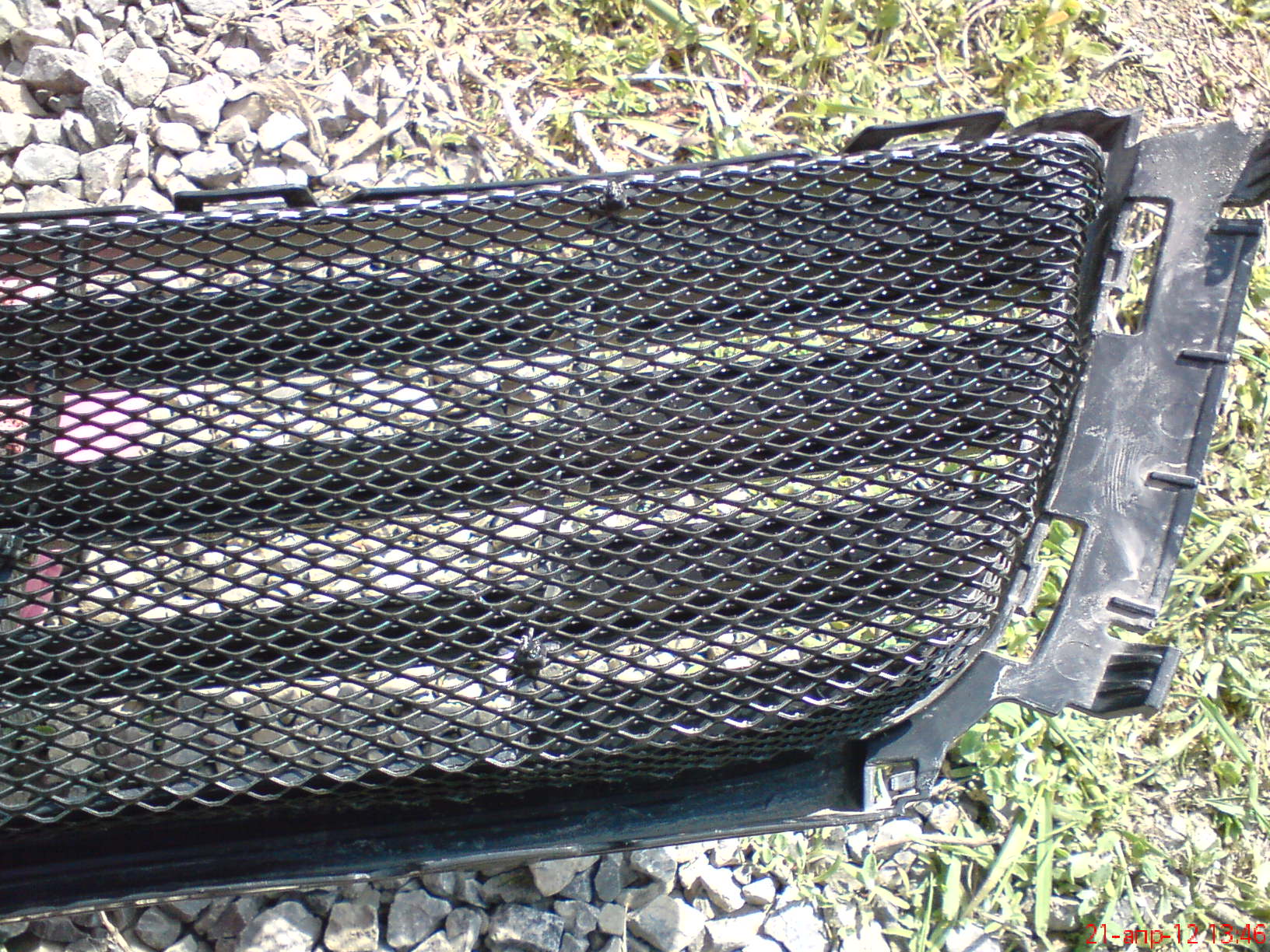

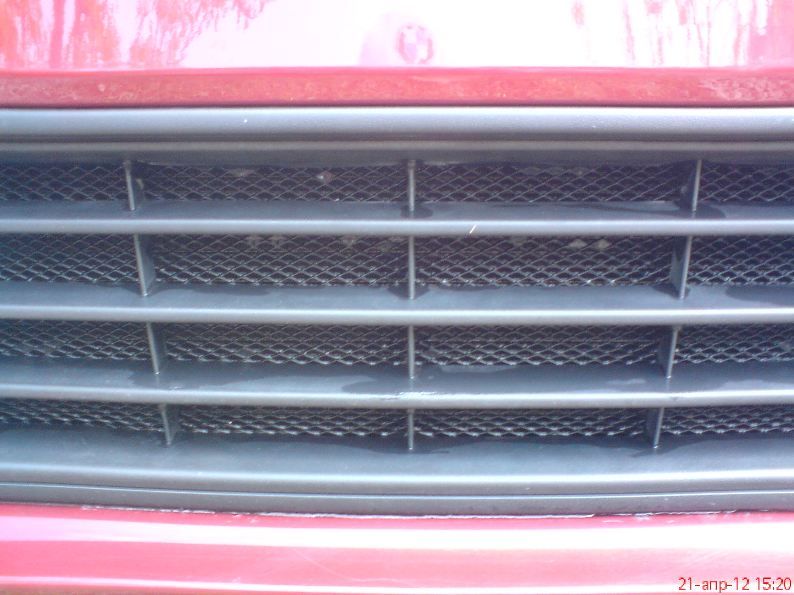

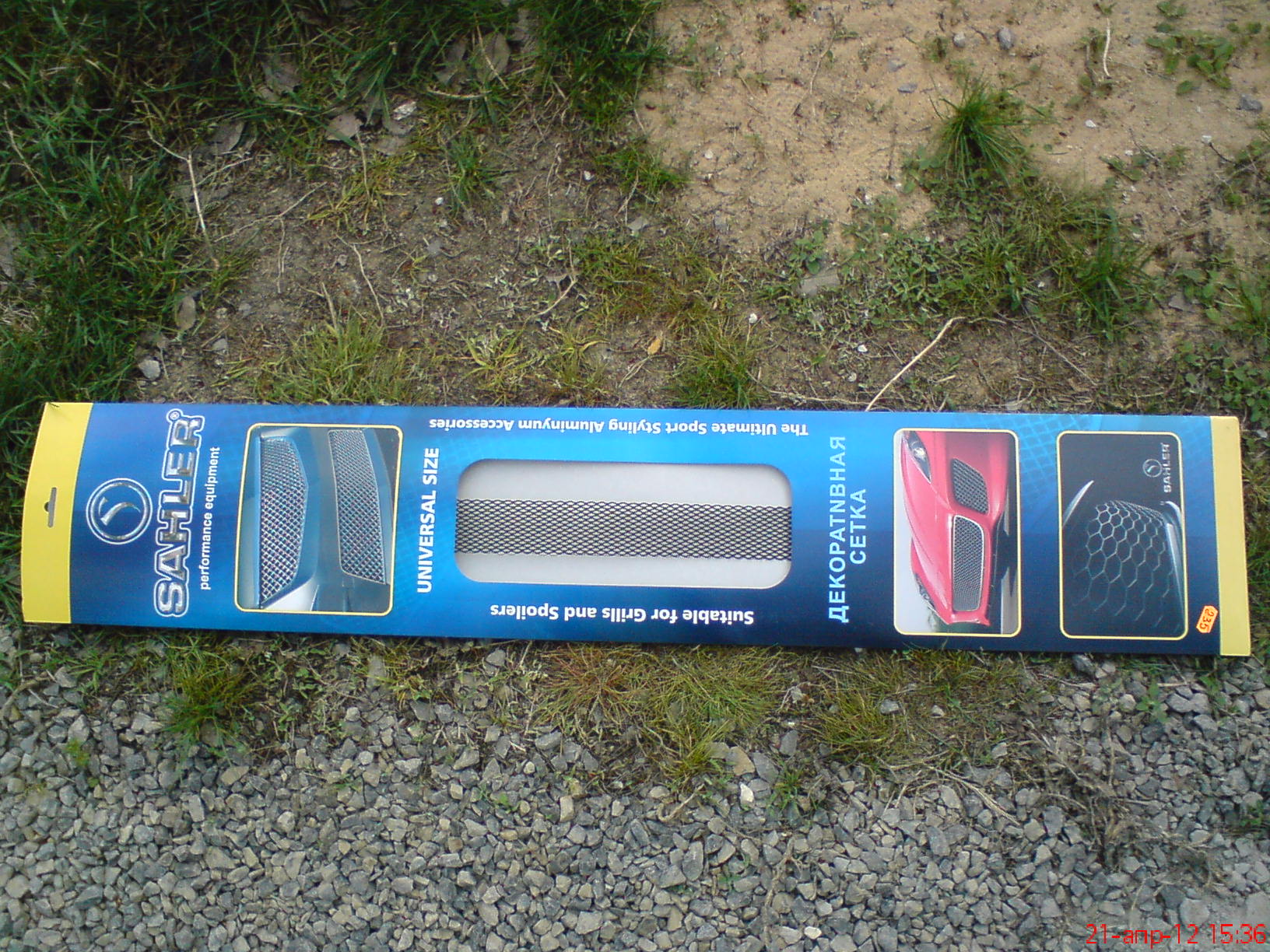

На днях прикупил декоративную сетку в автомагазине "Москвич" на ул. Хользунова (отдел аксессуаров напротив него находится отдел по продаже сигнализации) за 235 руб.
Сегодня занимался монтажем этой сетки на нижнюю решетку радиатора.
Поначитавшись на нашем форуме об установке сетки на решетку, морально приготовился к трудностям по демонтажу решетки радиатора. Опишу весь процесс по порядку:
1. Необходимо перед демонтажем очень хорошо вымыть щели между бампером и решеткой, т.к. при попытках снять с защелок решетку радиатора приходится прибегать к помощи отвертки, которая как раз будет протискиваться в эти зазоры, где находится грязь.
2. ОБЯЗАТЕЛЬНО найдите где-нибудь очень плоскую отвертку, т.к. зазоры между бампером и решеткой очень маленькие - чтобы избежать повреждения ЛКП бампера. После того, как найдете отвертку, необходимо на рабочую поверхность отвертки одеть либо термоусадочную трубку либо замотать изолетной - чтобы предотвратить повреждение ЛКП.
3. А теперь приступаем к самому процессу демонтажа, который начинаем с демонтажа заглушек ПТФ. Начинать нужно с щели между решеткой радиатора и заглушкой ПТФ, поддевая отверткой сначала снизу, а затем сверху. После того, как заглушка ПТФ выйдет из двух защелок, начинаем поддевать поочередно нижние защелки, а затем верхние и так движемся до края бампера. Самую крайнюю защелку поддевать не надо. Просто вытаскиваете на себя заглушку ПТФ и на этом демонтаж одной заглушки ПТФ закончен. Далее повторяем действие с другой заглушкой ПТФ.
4. После демонтажа двух заглушек ПТФ приступаем к демонтажу решетки радиатора. Но перед этим необходимо открутить номер, т.к. за ним находятся верхние защелки. Начинать демонтаж нужно с отщелкивания двух крайних боковых защелок (они будут видны и доступны) и затем по аналогии с демонтажем заглушек ПТФ отщелкиваем защелки сверху и снизу поочередно смещаясь к противоположному краю решетки радиатора. По своему личному опыту скажу, что очень тяжело снимаются нижние крепления (защелки), т.к. не видно где они находятся и как на них нужно надавить отверткой, чтобы они отщелкнулись.
5. После демонтажа решетки необходимо вымыть решетку радиатора.

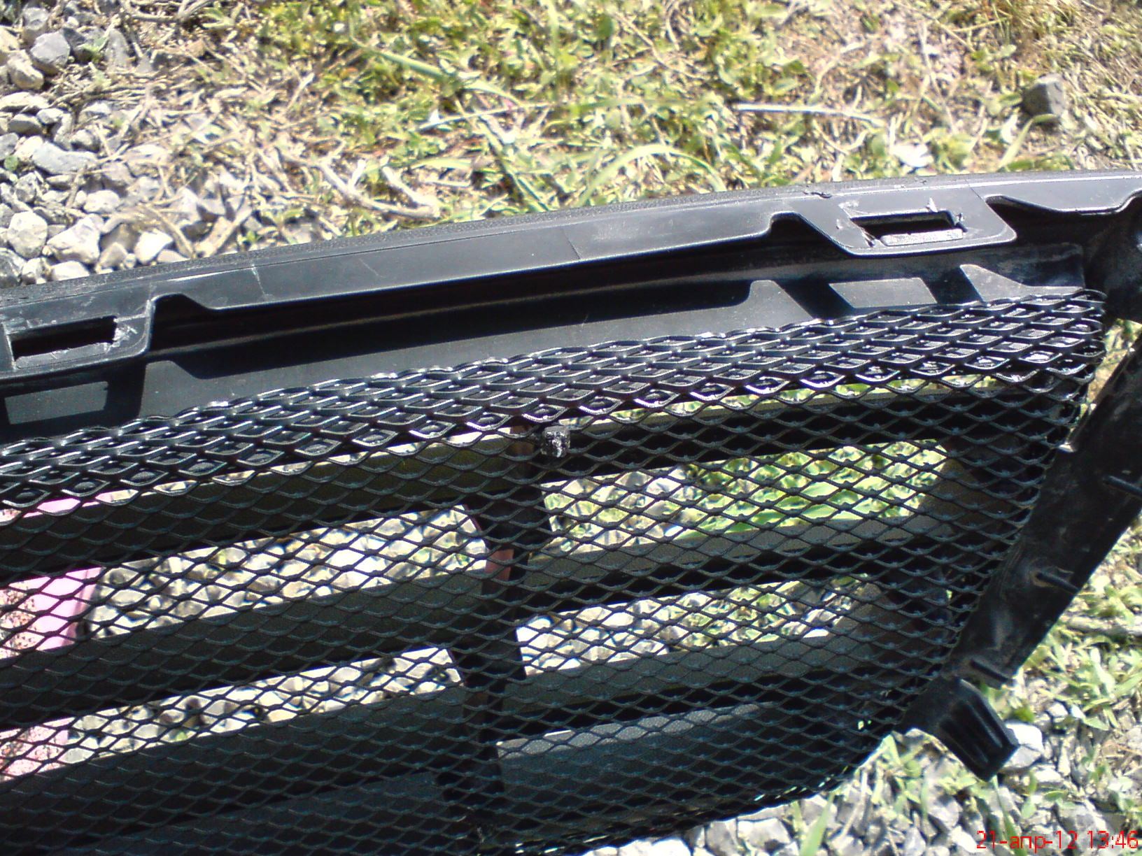

6. Приступаем к "выкройке" сетки для нашей решетки радиатора. Прикладываем сетку к внутренней стороне решетки радиатора. По краям делаем нахлест в 1,5-2 см (чтобы потом можно было сетку загнуть за края решетки) и при помощи ножниц по металлу вырезаем нужный размер сетки.

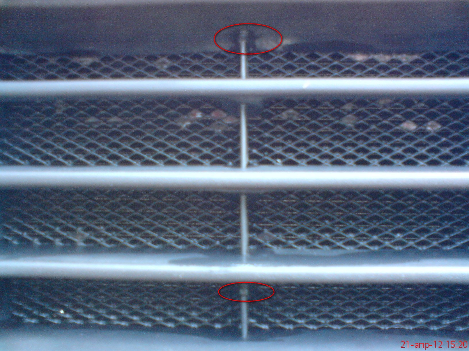

7. Используя черные стяжки закрепляем сетку на решетке радиатора (я использовал тонкие и короткие стяжки). Закреплять нужно таким образом, чтобы сетка не болталась и не вибрировала на решетке радиатора.
8. После того, как закрепили сетку при помощи стяжек загибаем излишки сетки, повторяя внутренний контур решетки радиатора.
9. Теперь приступаем к монтажу решетки с установленной сеткой. Монтаж нужно начинать с закрепления верхних креплений начиная с середины. Потом закреплям нижние крепления, а в конце боковые крепления.
10. После монтажа решетки радиатора приступаем к монтажу заглушек ПТФ (здесь ничего сложного нет).
P.S. На все ушло 3 часа времени, но можно уложиться и за 1,5-2 часа.
Ниже выкладываю фотоотчет.
Комментарий к файлу: Вот такую сетку прикупил. В коробке лежит остаток от сетки.

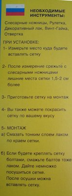

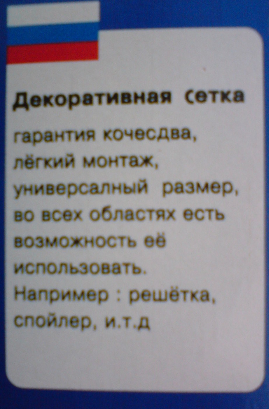

Комментарий к файлу: Информация с коробки из под сетки
DSC01151_cr.jpg [ 183.84 КБ | Просмотров: 9393 ]

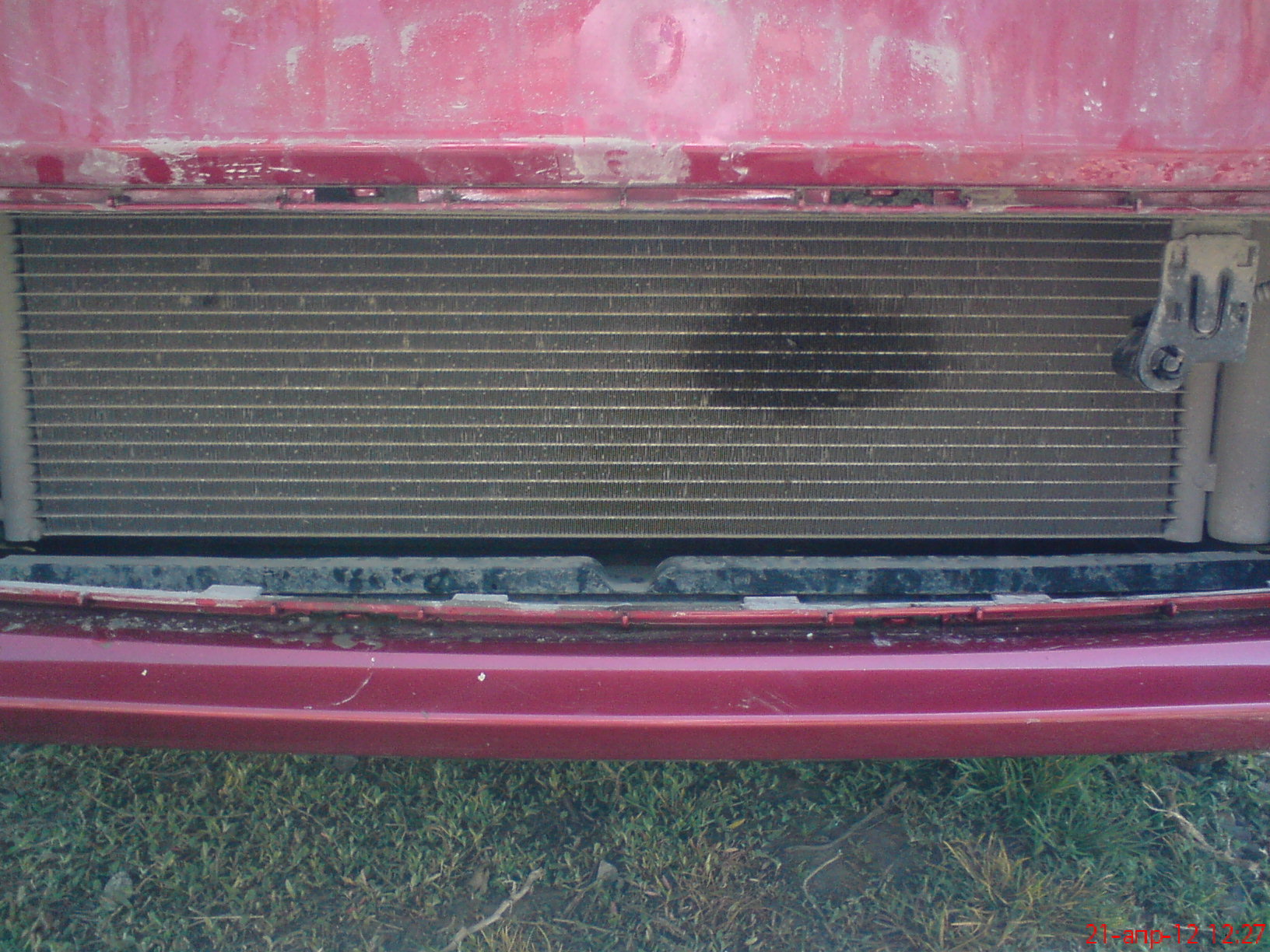

Комментарий к файлу: Такое зрелище открывается после демонтажа решетки радиатора

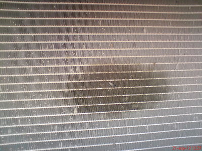

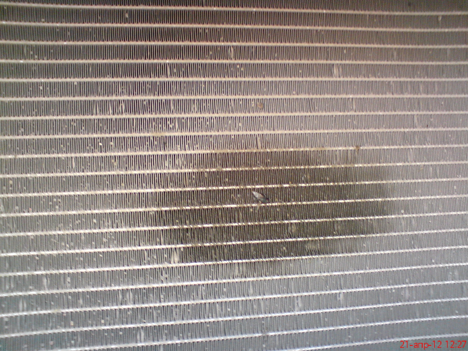

Комментарий к файлу: Так выглядит радиатор через 7000 км пробега
DSC01138.JPG [ 559.31 КБ | Просмотров: 9393 ]
Комментарий к файлу: Так выглядят стяжки с внутренней стороны решетки радиатора
DSC01141.JPG [ 459.22 КБ | Просмотров: 9393 ]
Комментарий к файлу: Так загнул излишки сетки по контуру решетки радиатора
DSC01142.JPG [ 466.98 КБ | Просмотров: 9393 ]
Комментарий к файлу: Вот что получилось снаружи
DSC01143.JPG [ 447.98 КБ | Просмотров: 9393 ]
Комментарий к файлу: Так выглядят стяжки с наружней стороны решетки
DSC011471.JPG [ 380.33 КБ | Просмотров: 9393 ]
Комментарий к файлу: Решетка радиатора установлена на машине
DSC01145.JPG [ 344.61 КБ | Просмотров: 9393 ]
Комментарий к файлу: Общий вид
DSC01144.JPG [ 491.17 КБ | Просмотров: 9393 ]

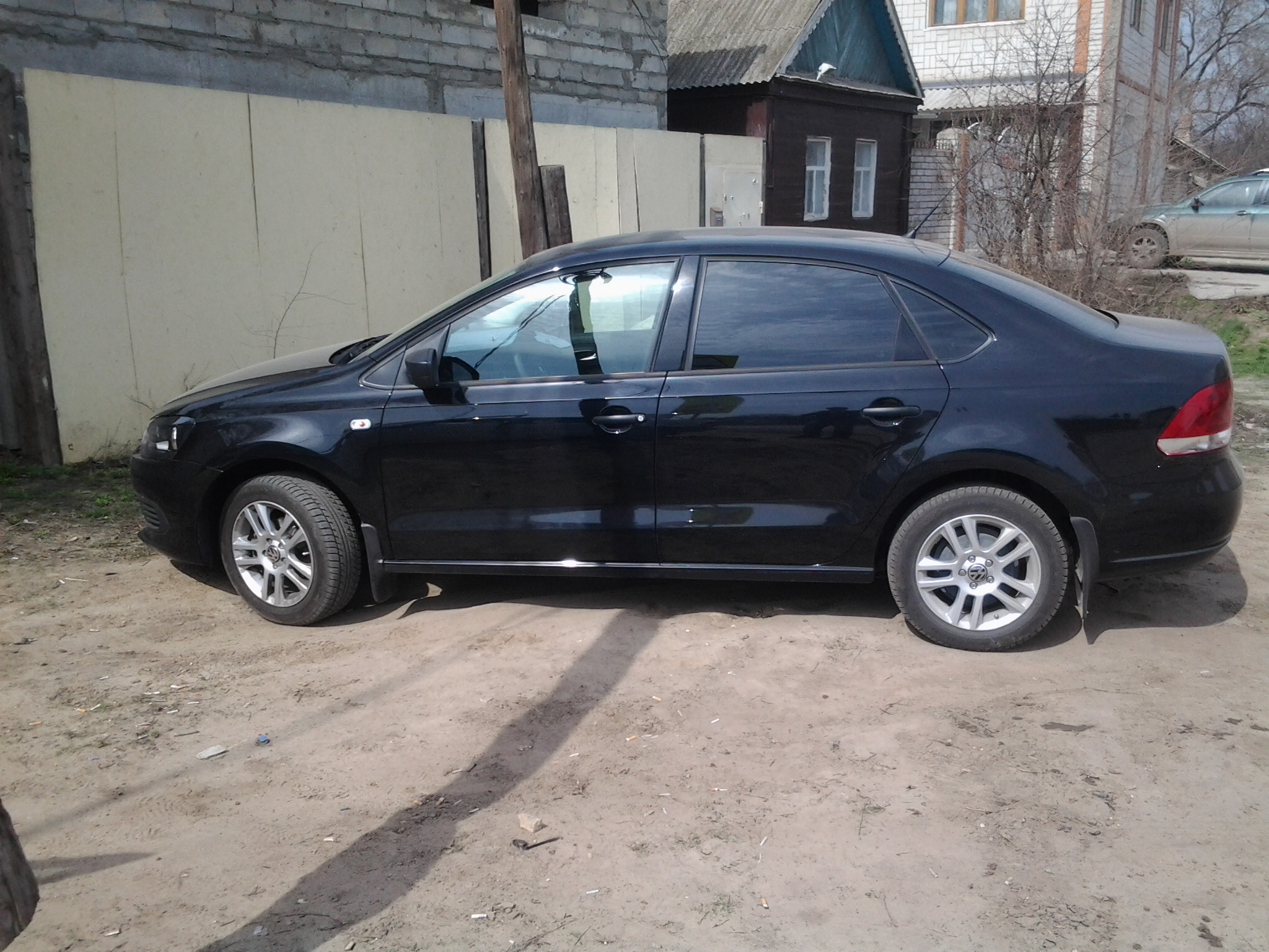

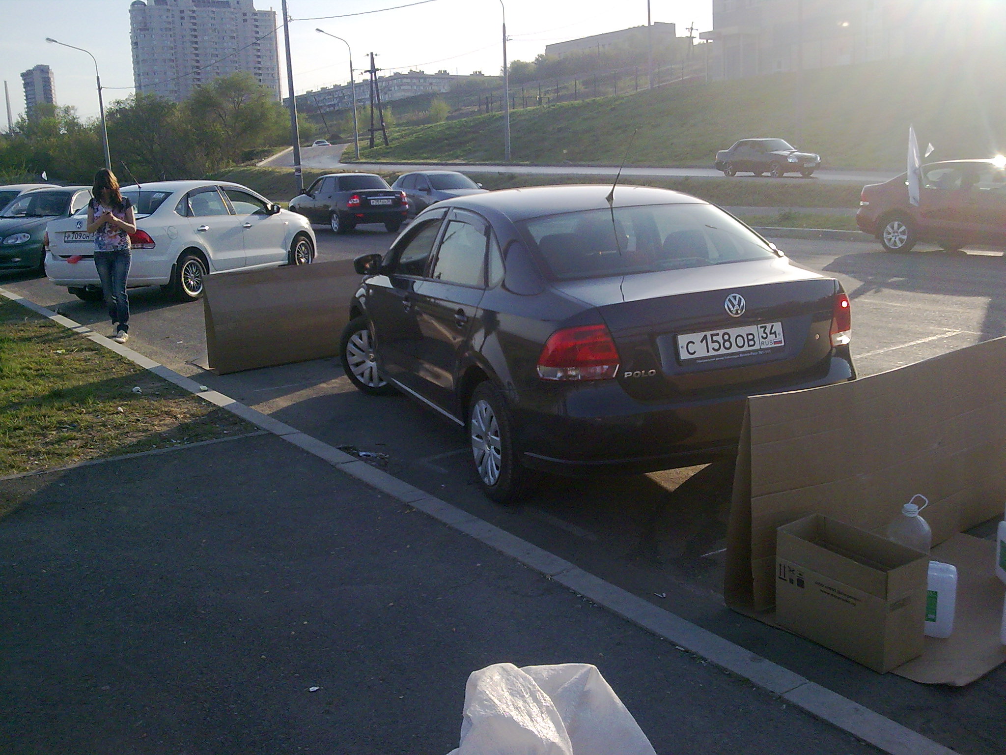

Установил благодаря Юрию (scientific_brain) дефлекторы окон, за это ему спасибо ещё раз.
Вот некоторые фото машины, причем сделанные не специально под дефлекторы.
Прошу вашего внимания...

Улыбнуло кочесдво.

ABH писал(а):
Улыбнуло кочесдво.
Да качество действительно хорошее. Первую мойку прошел без отлипаний, так что надеюсь будет держаться достойно. Да и вид немного преобразился в лучшую сторону. У нас половина одноклубников себе такие поназаказывали, так что спрос есть.

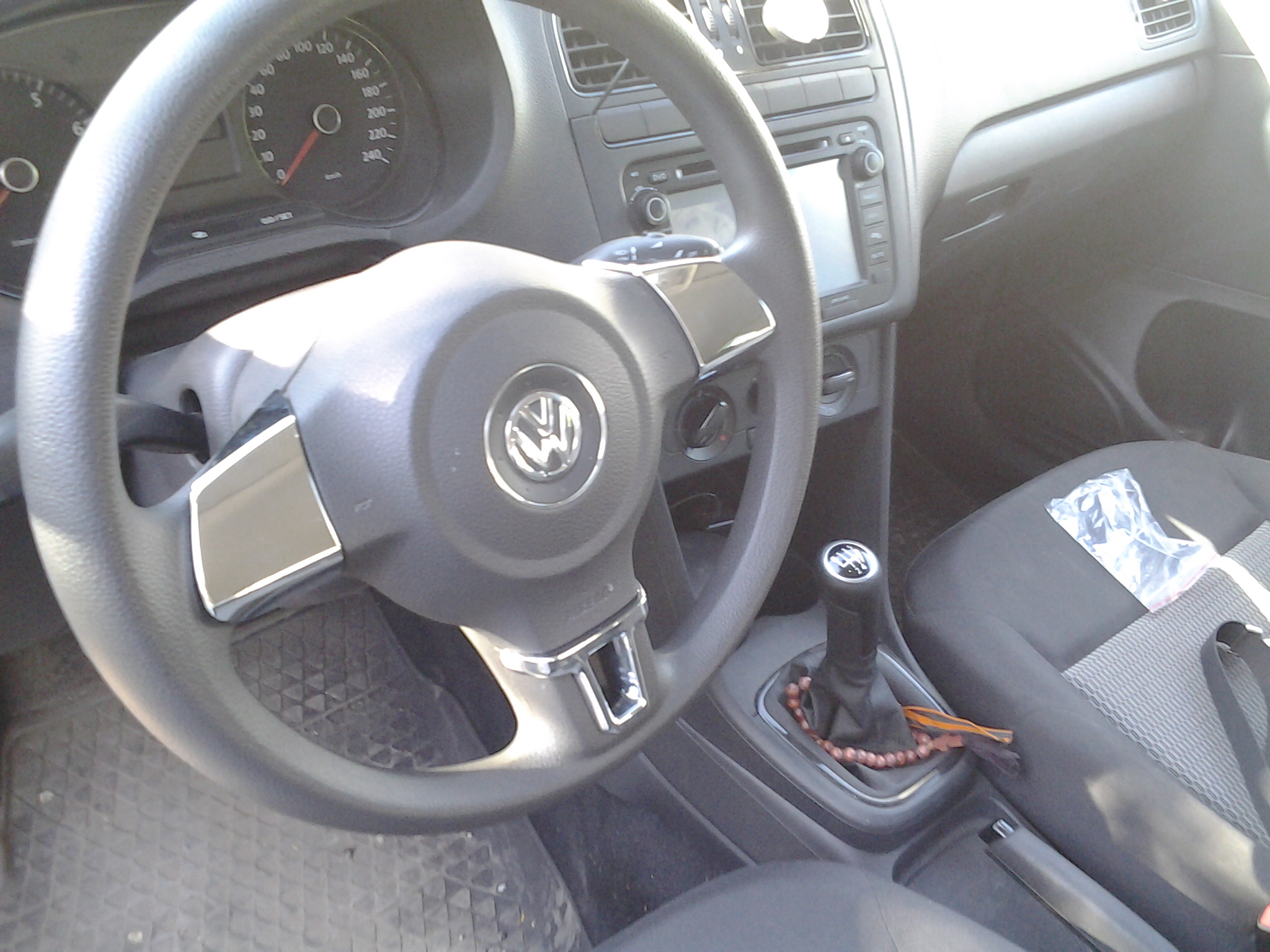

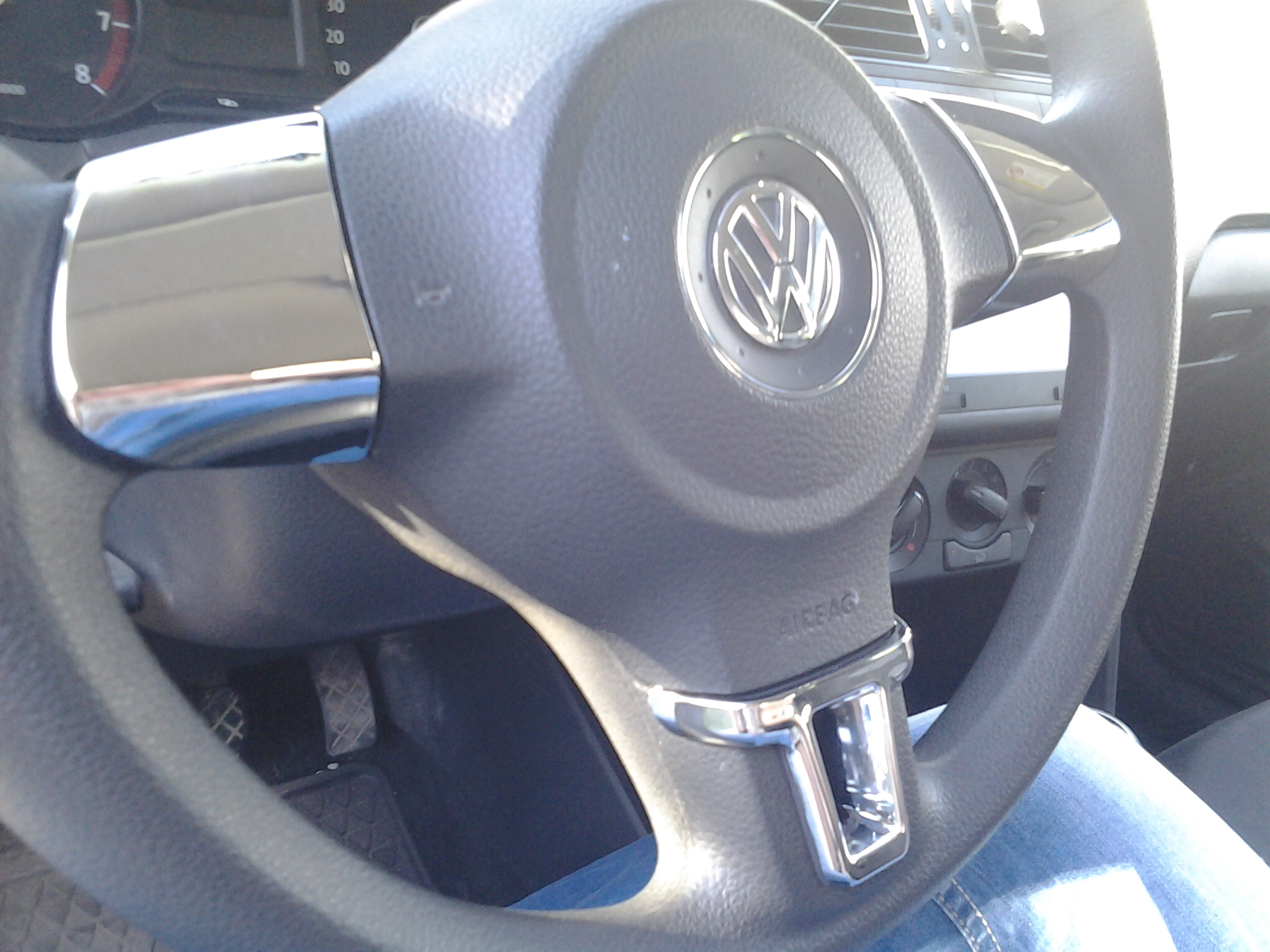

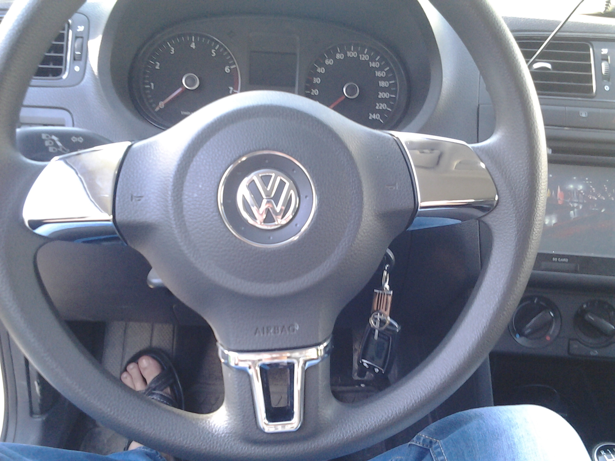

Пришли хром накладки,кому интересно,то все вопросы в личку.
