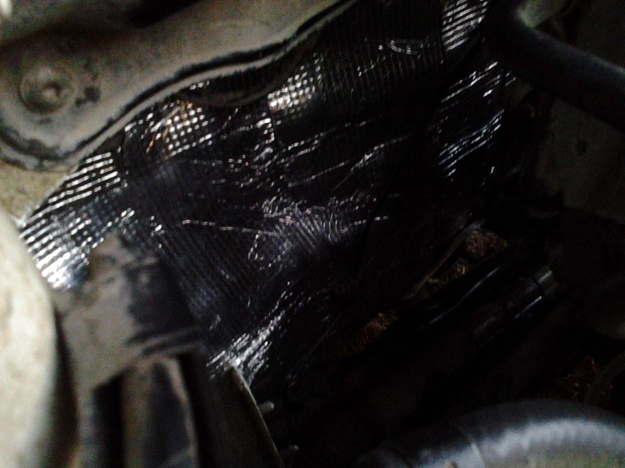

Эксперимент № 2.
шумим перегородку между салоном и двигателе.помогает звук от двигателя стал ещё тише и приятнее для уха.в этот раз шумку наклеил фольгированную. Если честно ,то ...опа :shock: как пришлось карячится ,что бы её приклеить ,но результат дает о себе знать.Я доволен 8-)
Фото0467.jpg [ 1020.55 КБ | Просмотров: 12555 ]

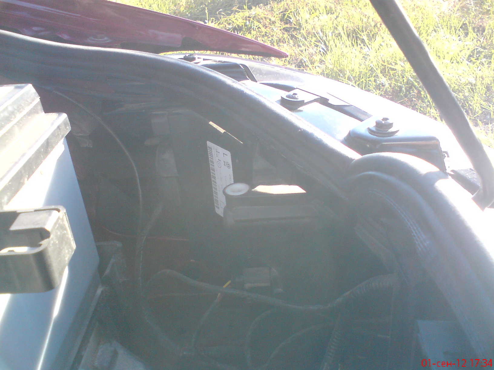

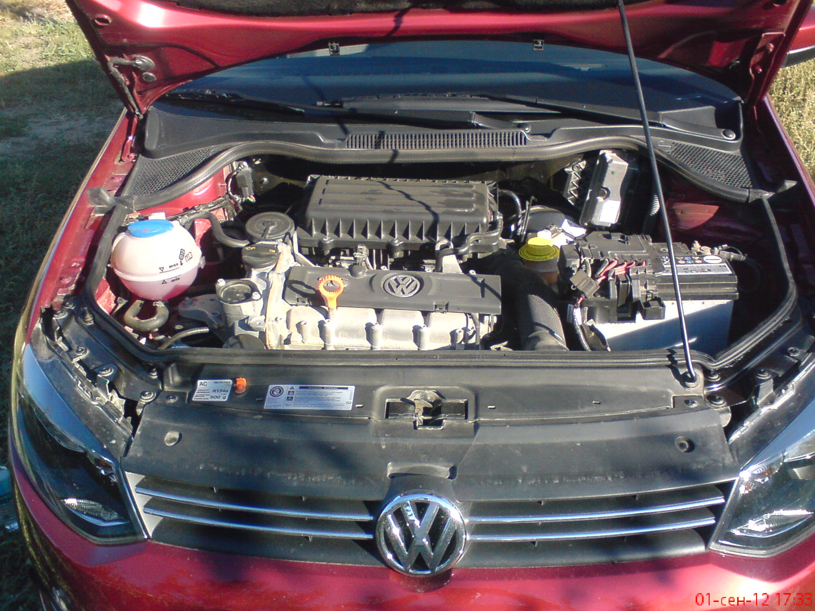

Сегодня наконец-то нашел время, чтобы уложить уплотнитель между кузовом и крышкой капота.
В магазине "Москвич" купил уплотнитель от двери ВАЗ-2108 за 170 руб. Хочу заострить ваше внимание на том, что уплотнитель подойдет именно от двери. От багажника не берите.
Проложил уплотнитель покругу целиком.
DSC01363.JPG [ 477.58 КБ | Просмотров: 12388 ]

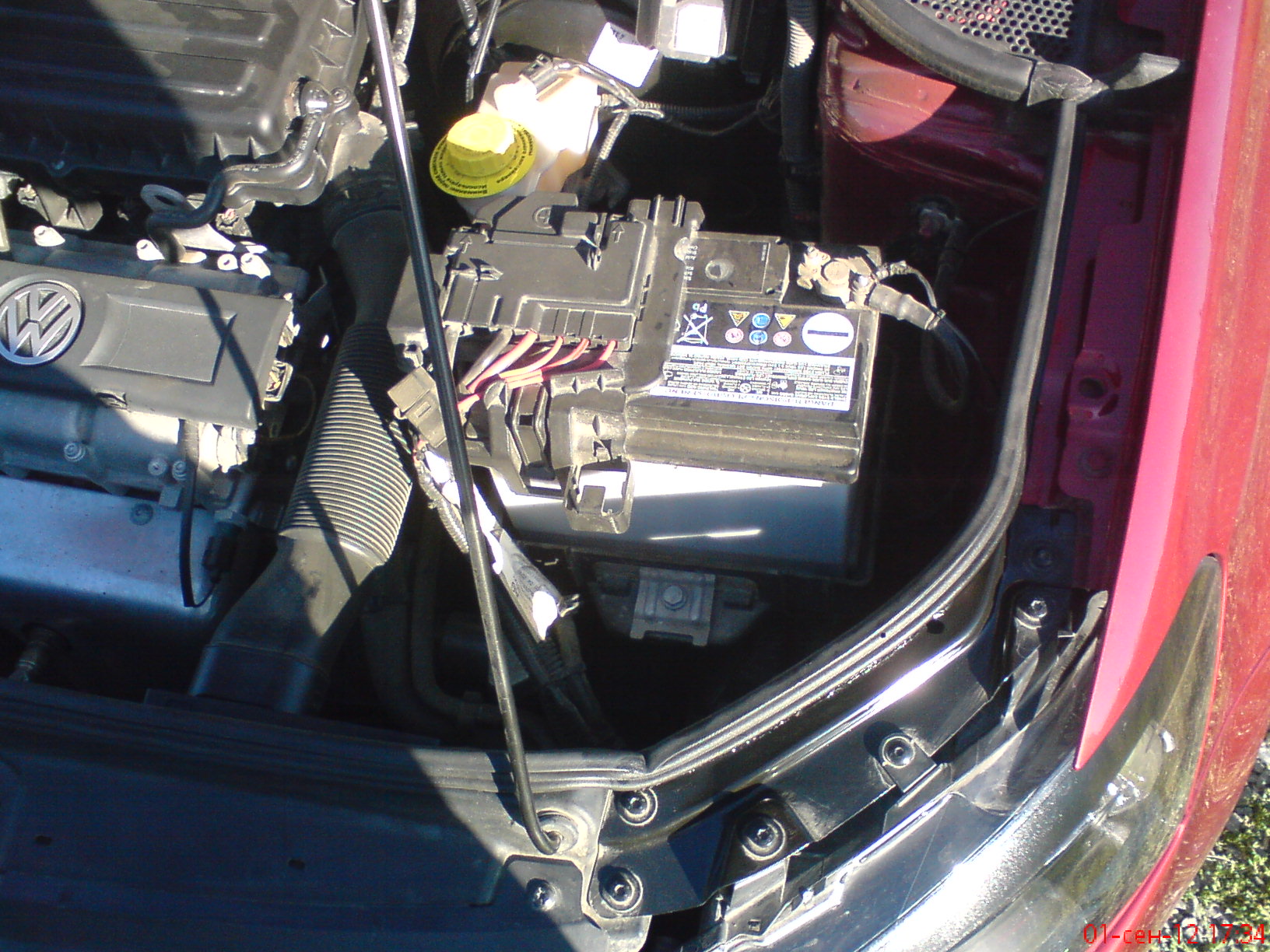

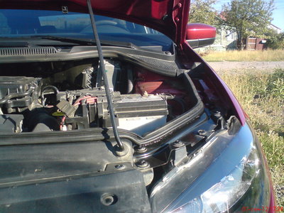

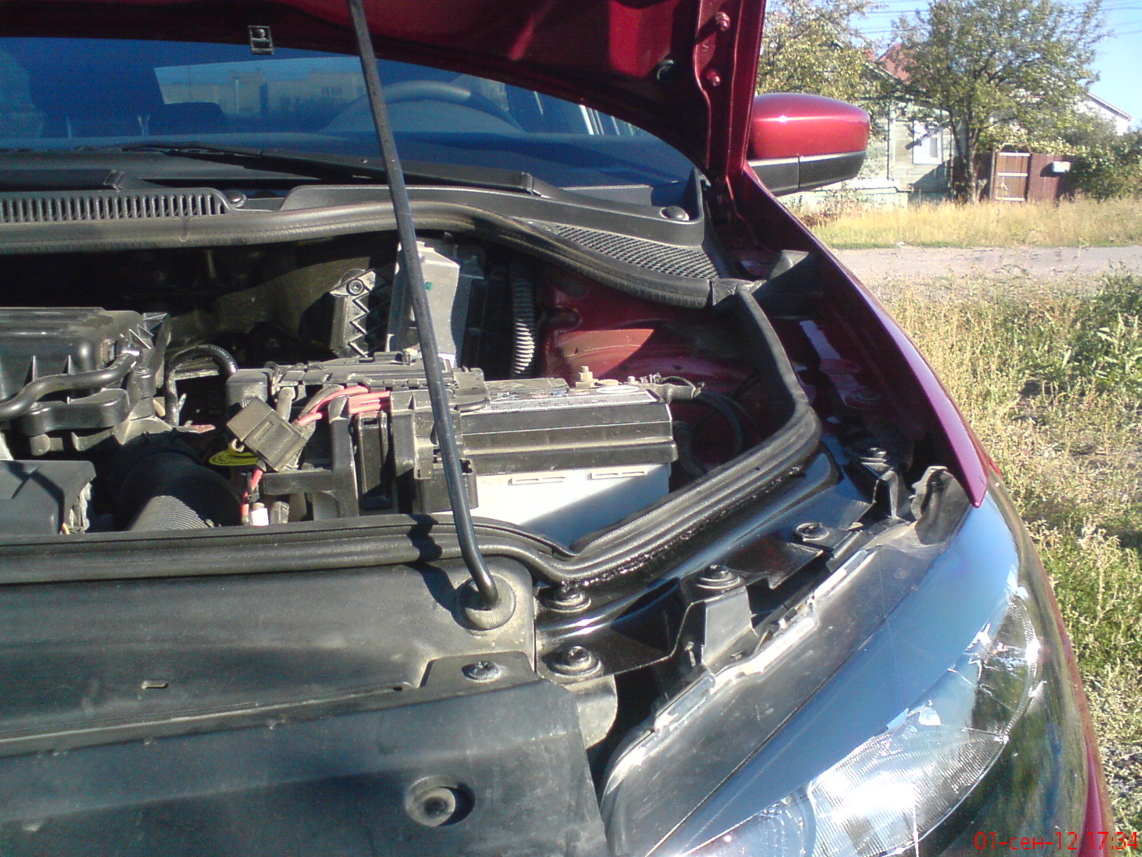

Сложность была только в укладке и закреплении уплотнителя над фарами, т.к. кромки для крепления уплотнителя в этом месте нет. На данный момент я обрезал крепление у уплотнителя на данном участке, оставив только верхний слой уплотнителя, который наклеил на двухсторонный скотч "3М", а после этого щель между кузовом и уплотнителем заполнил черным герметиком ABRO.
DSC01365.JPG [ 434.85 КБ | Просмотров: 12388 ]
DSC01366.JPG [ 487.8 КБ | Просмотров: 12388 ]
DSC01367.JPG [ 311.06 КБ | Просмотров: 12388 ]
После установки уплотнителя крышка капота стала очень туго закрываться. Всему виной оказались упоры, которые регулируют зазор крышки капота. Они стали упираться в уплотнитель. Упоры вкрутил и капот стал нормально закрываться.
Теперь осталось посмотреть на эффективность данной доработки.
На всю работу ушел 1 час.

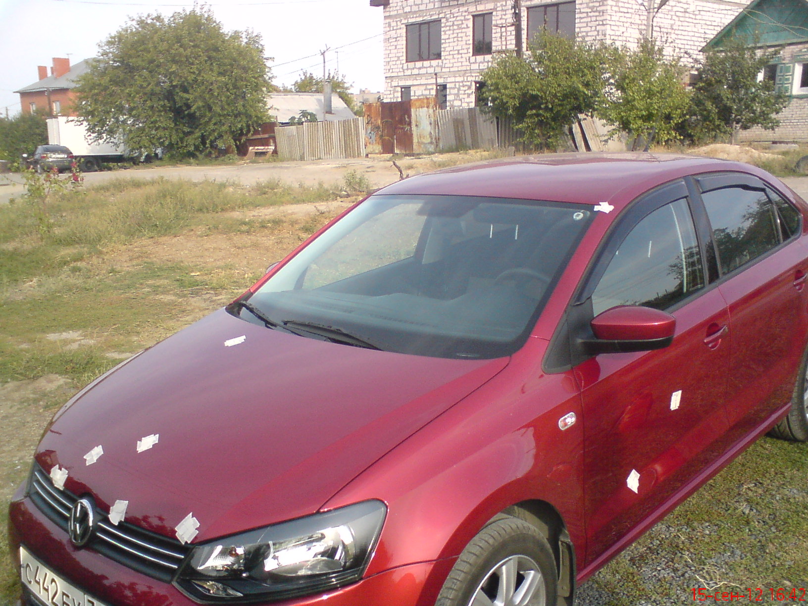

Я как и многие из наших одноклубников прикупил себе в нашем клубном магазине краску-карандаш еще давно, но время нашел только сегодня, т.к. теплые деньги подходят к концу, а в зима уже совсем скоро.
И так, для начала вымыл те поверхности, на которых имеются глубокие сколы (до грунта). Затем наклеил молярный скотч вокруг скола, чтобы избежать попадание краски на поверхность вне скола.
DSC01369.JPG [ 453.85 КБ | Просмотров: 12298 ]
Затем взял зубочистку - это был основной инструмент:) и с помощью нее нанес в зону скола обезжиривающее средство.
После нанес в углубление скола с помощью зубочистки положил слой краски (прям как стоматолог пломбирует наши зубы). Т.к. зубочистка не является специализированным устройством для покраски, то соответственно толщину и ровность нанесенного слоя отрегулировать было не возможно.
Далее дал краске высохнуть и после нанес слой лака. А тут как раз возникла сама главная проблема: Слой лака теперь выпирает над основной поверхностью детали. Единственная надежда на абразивную полировку, которую рано или поздно придется делать.
Можно попробовать вместо зубочистки использовать одноразовый шприц, но не понятно как будет вести себя краска и лак проходя сквозь тонкое отверстие в игле.

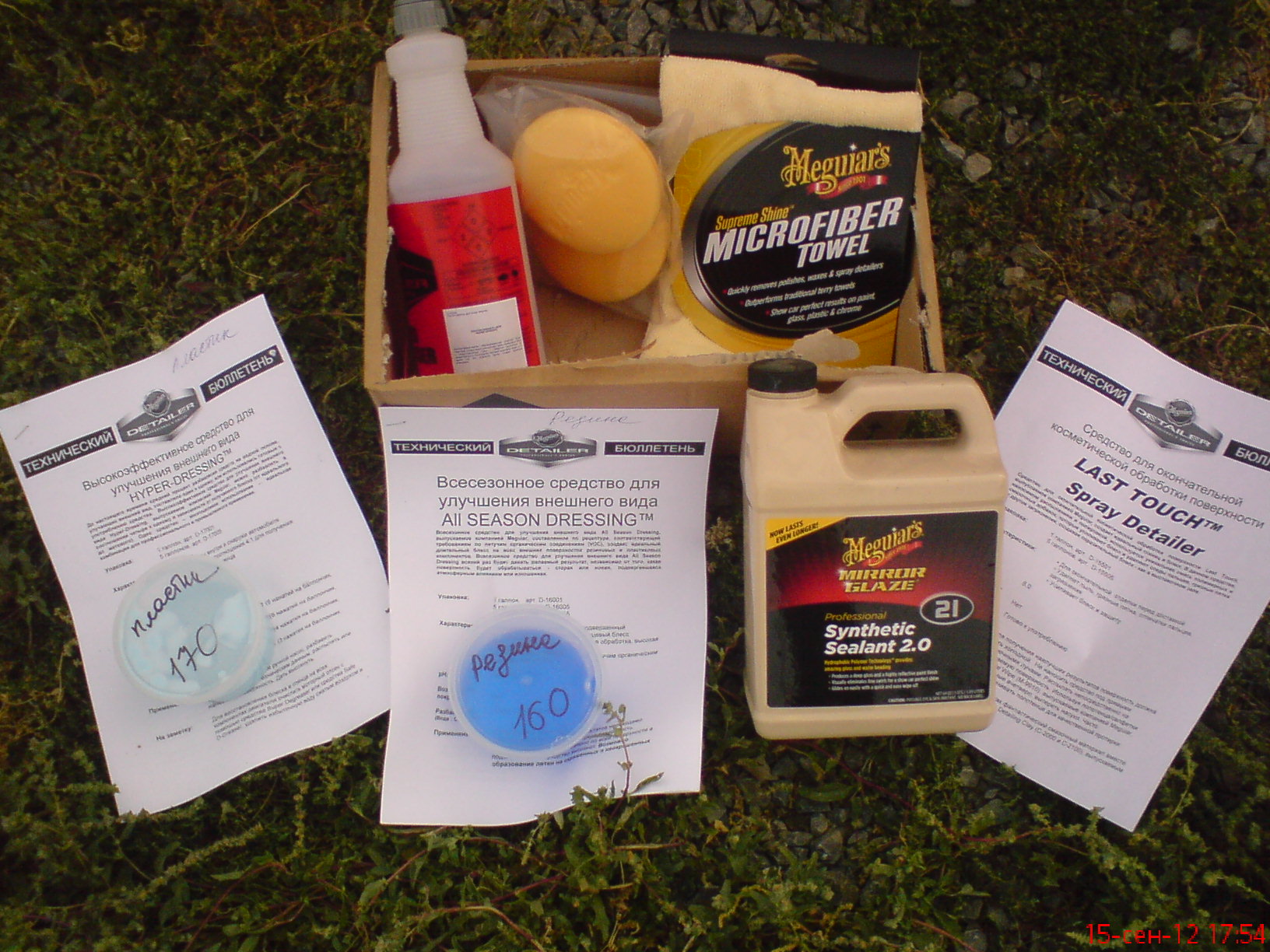

Так же сегодня заехал в специализированный магазин (нашел в интернете), который занимается автохимией и прикупил разнообразных полиролей для резины, пластика и кузова.
DSC01370.JPG [ 428.66 КБ | Просмотров: 12298 ]
Сегодня опробовал полироль для пластика: Я и не думал, что наш пластик может так блестеть и иметь такой насыщенный черный цвет. Данная полироль на водной основе и разбавляется именно водой.
Полироль для кузова, которую демонстрировал нам Сергей (audel) не нашел в нашем городе, но купил той же фирмы Meguiars. Технология нанесения: Губкой нанести на кузов. Дать высохнуть в течении 2-3х часов, а после этого микрофиброй растереть по кузову. Данную полироль рекомендуют использовать для эксплуатации в зимнее время года. Как сказал менеджер, то полироли должно хватить на 8 месяцев. Стоит эта полироль дорого: за 1,8 л цена 1500 руб. Но в магазине разливают до нужных объемов. Вот мне сегодня продали остаток 450 мл.
В общем магазин и ассортимент мне очень понравился, т.к. имеется огромный выбор всего что нужн. Если кто заинтересовался, то адрес магазина напишу в личку.

Честно говоря, такая технология закрашивания сколов у меня вызывает сомнение и вот почему: при ремонте детали кузова обычно красят "пятном", а вот лакируют всю поверхность- это если делать по-уму. За дёшево могут покрасить "пятном" и залакировать "пятном", для этого лак предварительно над окрашиваемым участком снимают. После того как нанесли лак на вновь покрашеный участок границы вроде как не видно. Но через год после нескольких моек всё это вылезает наружу. Я видел машины с такой "красотой". Вот теперь интересно, как это пятнышки лака покажут себя в дальнейшем.
Сообщения: 2398
Благодарил (а): 1613 раз.
Поблагодарили: 1335 раз.
Имя: Юрий/Drive1.4TSI+DSG
Фигово они себя покажут:) Что по мне, то я не очень хотел бы красить всю деталь из-за каких-то сколов. Я подкрасил их именно из-за того, чтобы зимой сквозь эти сколы ржа не полезла, хотя вероятность ее появления мала.

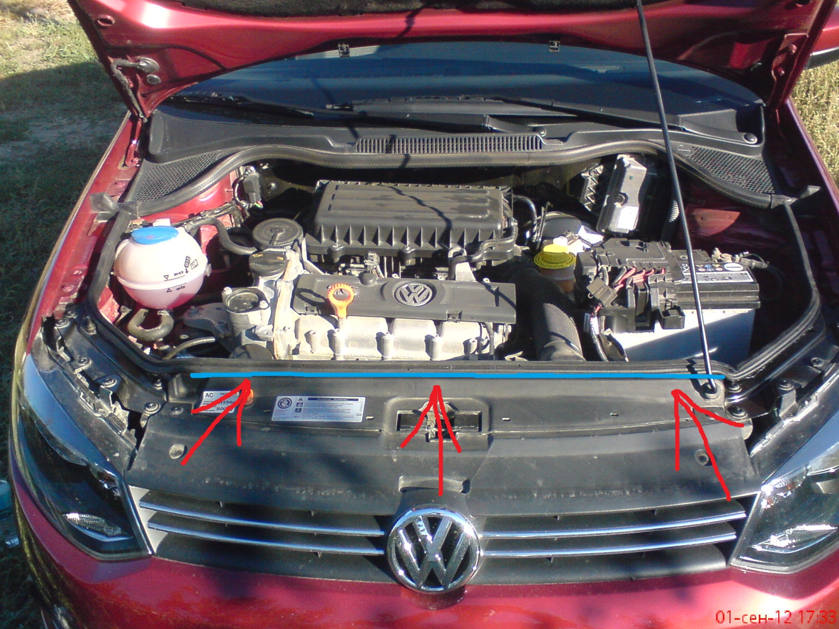

На днях купил и установил уплотнитель (от ВАЗ 2108) под капот, сделал как описал Юра в данной теме (выше).
В процессе примерки выявил, что уплотнитель каторый уложен спереди над радиатором не прилегает к капоту по причине того что конструкция капота проходит в районе механизма замка, и уплотнитель не прилегает!
В дольнейшем буду думать как установить уплотнитель чтобы он прилегал к капоту.
DSC01363.JPG [ 651.04 КБ | Просмотров: 12224 ]
