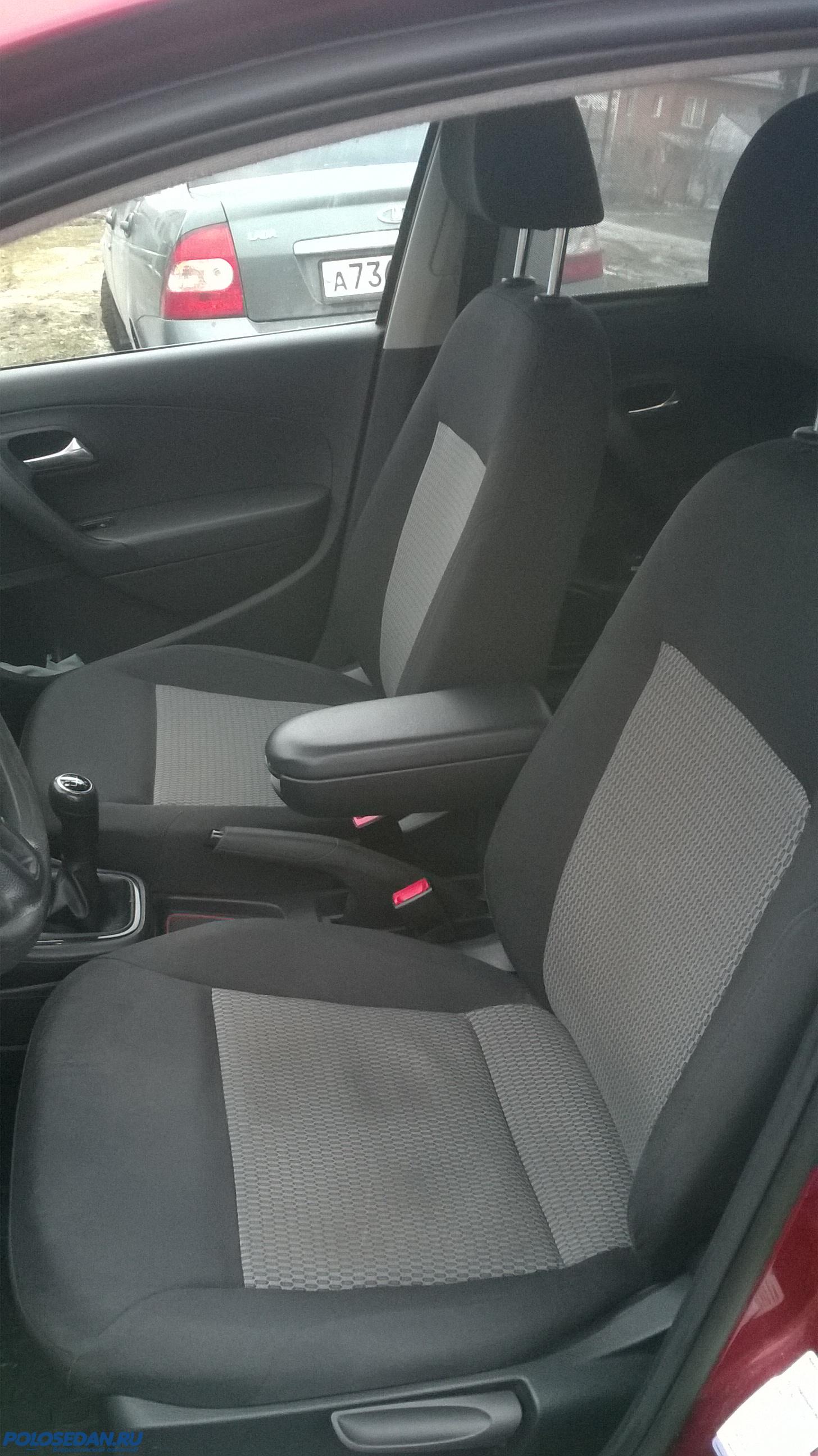

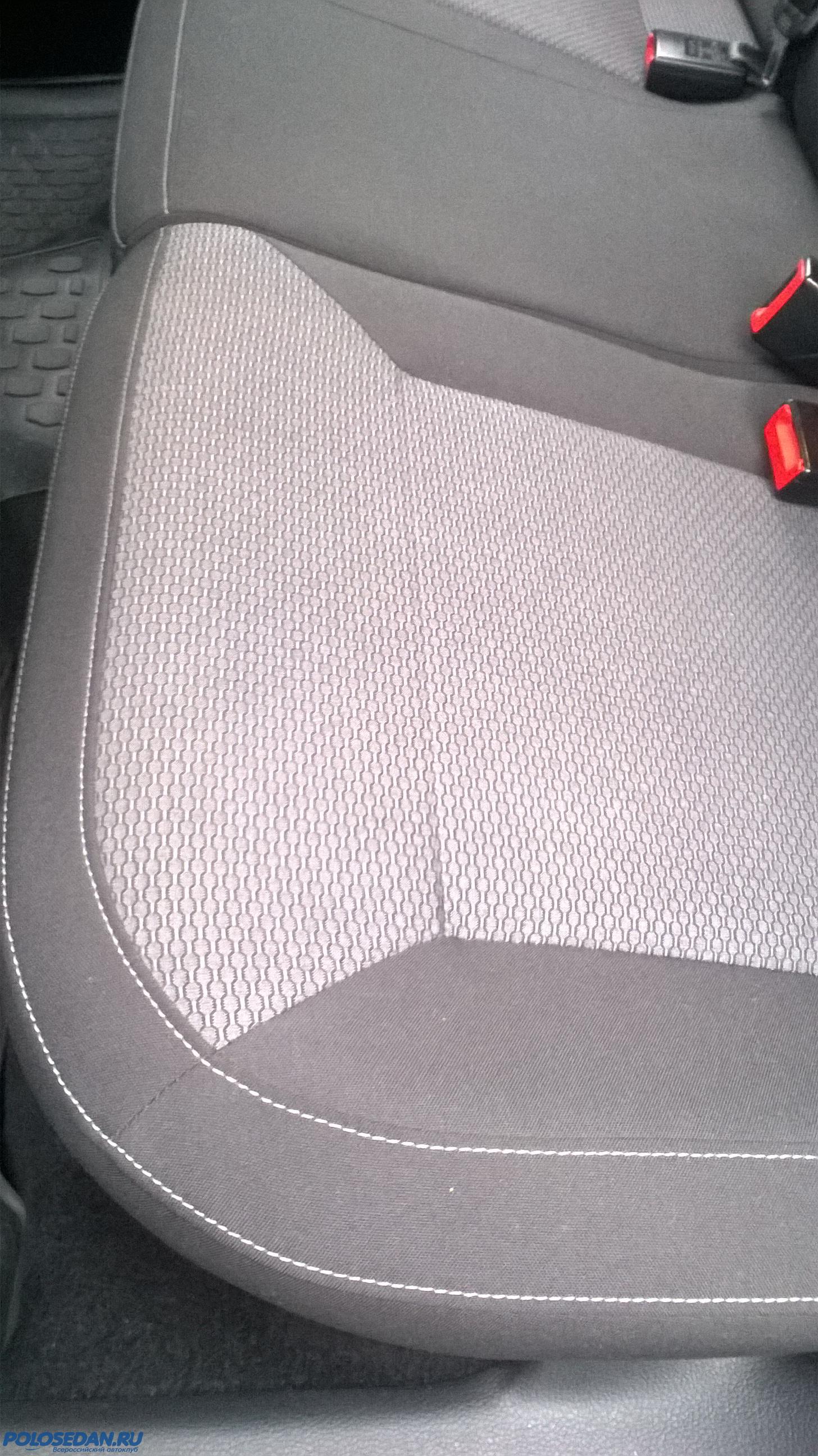

Летом 2016 года разбирал передние сиденья для стирки обивки и обнаружил, что поролон сидушек как водительского так и пассажирского сидений поломался в районе боковой поддержки со стороны двери, т.е. не правильно сажаем попу на сиденье потому что приходится садиться оставляя ноги на улице для отстукивания грязи и в этот момент на боковую поддержку сидушки идет нагрузка, которая отрывает боковину от основной части сидушки. Поэтому принято было решение поменять поролон сидушек сидений местами. И с этого момента озаботился поиском комплектующих для ремонта сидений: Поролона сидушек, нагревательных элементов сидушек и в идеале хотел поменять ткань. В итоге поисков особо ничего не нашел, а оригинал по отдельности стоит необоснованно дорого. Поэтому пришел к выводу, что надо искать сидения в сборе, благо есть люди, которые меняют сиденья ФПСа на более комфортные от шкоды, пассата и т.д.
В итоге по воле случая наткнулся на драйве на человека в своем городе, который на рестайловом хайлане сменил на пробеге 3000 км все сиденья как спереди так и сзади (этот случай редкий, т.к. обычно меняют только передние сиденья). Списались, встретились и в итоге уже езжу на новом комплекте кресел :)
Было
attach-636584238204375881.jpg [ 1.34 МБ | Просмотров: 4840 ]

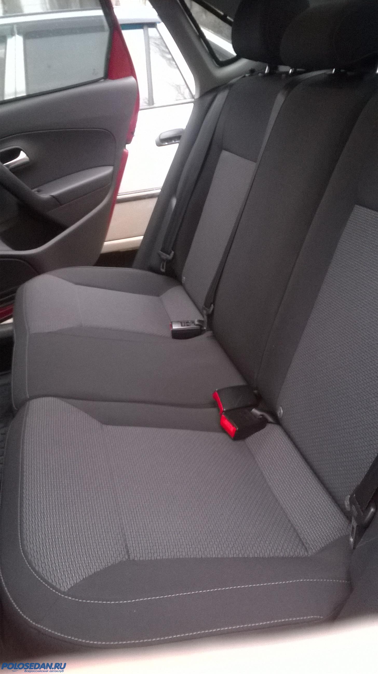

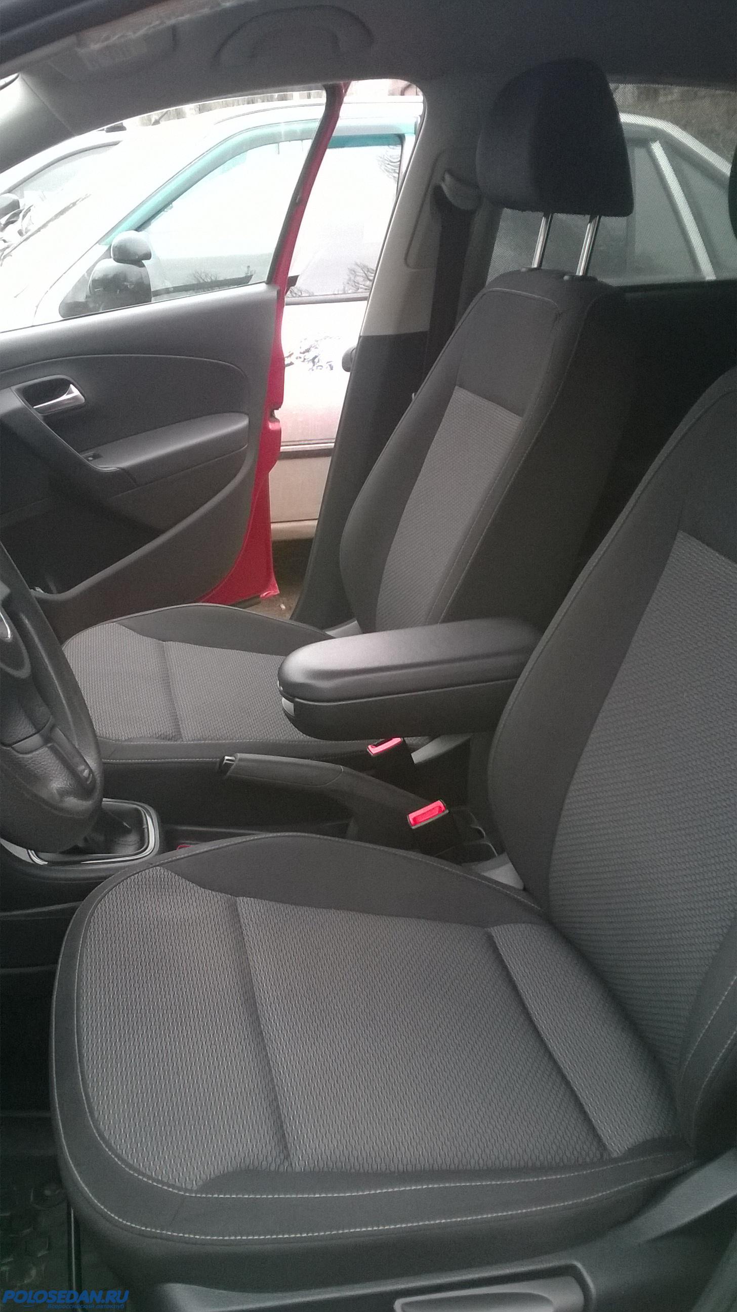

Стало
attach-636584249261696568.jpg [ 1.32 МБ | Просмотров: 4840 ]
attach-636584238307461317.jpg [ 1.28 МБ | Просмотров: 4840 ]
attach-636584238402786481.jpg [ 1.72 МБ | Просмотров: 4840 ]
По ощущениям все жестко, как и должно быть на новых сидениях, но по конструктиву водительского кресла есть отличие: Оно почему-то выше дорестайловой версии сидений. С моим ростом на старом кресле упирался в потолок, а на этом подавно упираюсь. Пока езжу и регулирую, чтобы шея и спина не болела.

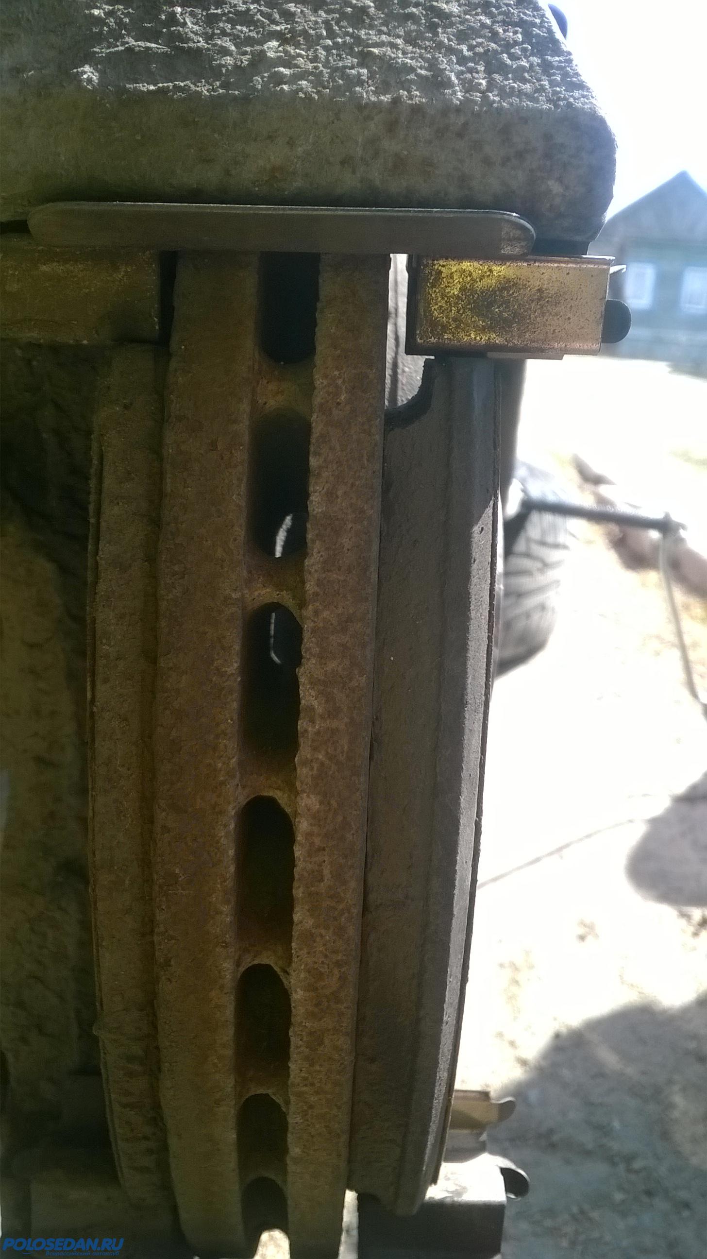

Сегодня переобувал машину на летнюю резину и совместил данное мероприятие с заменой тормозных колодок.
Первый комплект колодок я поменял на 45800 км (отчет в этом сообщении), второй раз менял на пробеге 89500 тыс км (отчет в этом сообщении).
На сегодня пробег моего ФПСа составляет 144500 км, т.е. на данном комплекте отъездил 55 тыс км. Износ внутренней колодки значительно превышает износ внешней колодки.
WP_20180414_001.jpg [ 1.03 МБ | Просмотров: 4746 ]
Обновил смазку в направляющих, посмотрел состояние пыльников, все почистил и поставил обратно.

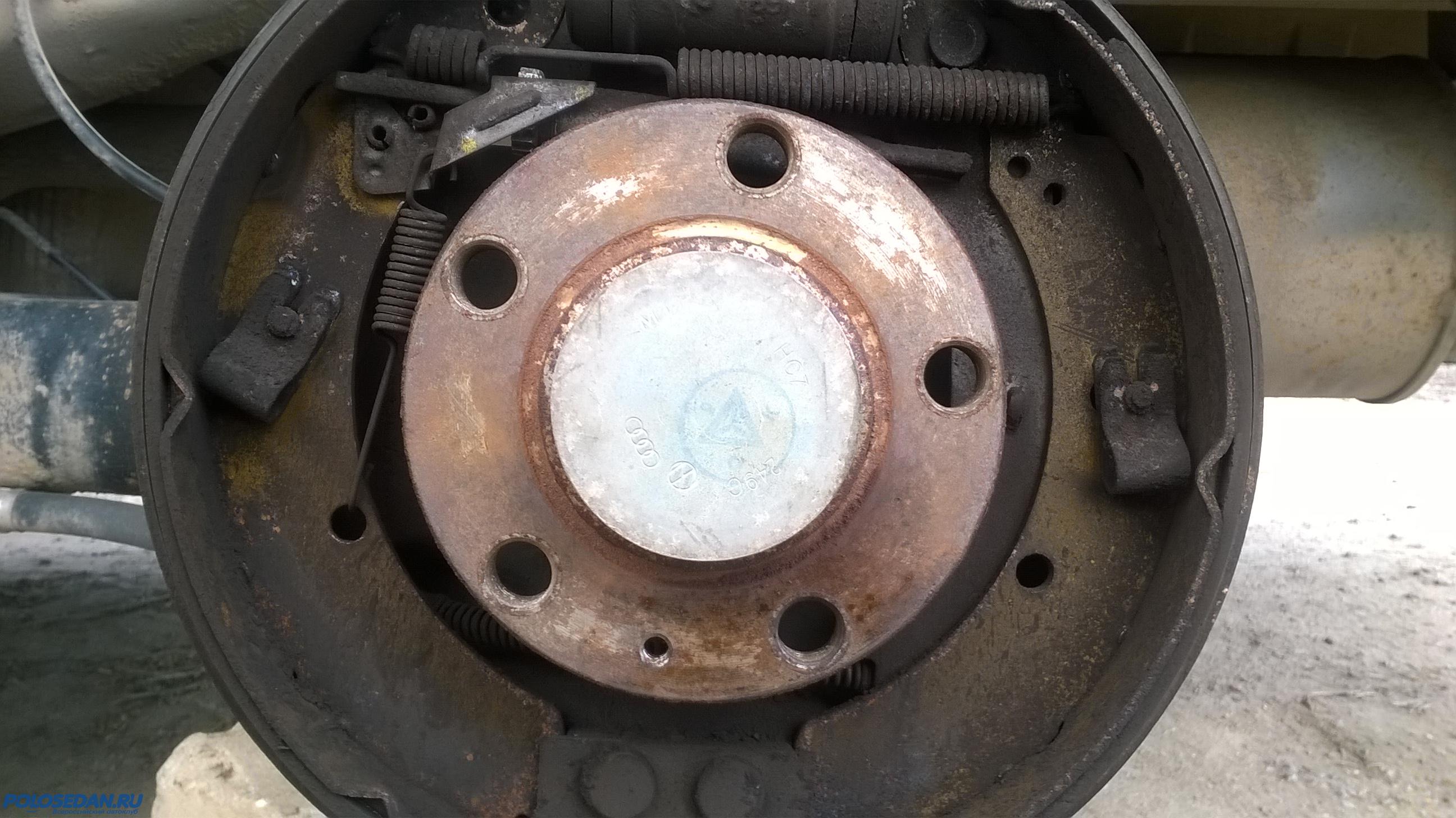

Пользуясь моментом посмотрел состояние задних тормозных колодок. Данный вопрос для меня был интересен тем, что на пробеге 112 тыс км были установлены аналоги оригинальных колодок фирмы LYNXauto (отчет в этом сообщении).
WP_20180414_010.jpg [ 1.2 МБ | Просмотров: 4746 ]
Состояние колодок соответствует их пробегу в 32500 км. По ощущениям данные колодки не дотягивают до качества оригинала и при следующей замене буду рассматривать только оригинал. Плюсы у этих колодок есть за их цену: никогда не пищали, не свистели, изнашиваются не быстро.
Минус для меня один - при частых торможениях в теплую погоду машина начинает дергаться, т.е. при нагреве тормозных колодок материал работает не адекватно. Если есть возможность остыть колодкам, то торможение становится обычным.
После переобувки и замены тормозных колодок тормоза стали заметно лучше, т.к. на педаль приходится давить гораздо меньше, а торможение получается намного эффективнее. Так что, едем дальше. laie_68
