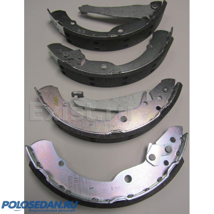

У нас на Поло не только путаница с передними тормозными колодками, но.....как выяснилось и с задними не всё так просто.
А именно.
На Поло седан устанавливают 2 вида задних тормозных барабанов и соотв. разные тормозные колодки.
PR-1KC - Тормозной барабан (с буртом) .... d - 230 мм (1J0 609 617 B )
для такого барабана нужны колодки с прорезями ( регулятор - планка ) - 230X32 (1J0 698 525 B) ну или аналоги под размер.
Ремкомплект для PR-1KC VAG 1J0 698 545
PR-1KH - Тормозной барабан (без бурта) .....d - 228.5X40 мм (6RU 609 617 A)
для такого барабана нужны колодки со штырями, ( регулятор - "барашек") - 228X40 6RU 698 525 A или аналоги под размер (например Fenox артикула BP53062
viewtopic.php?p=388288#p388288, или этот же FENOX артикула BP53064 viewtopic.php?f=115&t=7338&start=465#p443842, или LYNXauto артикула BS8002 viewtopic.php?f=115&t=7338&start=270#p421999 или Amiwa артикула CS1275RI viewtopic.php?p=437372#p437372 ).
Ремкомплект для PR-1KН VAG 6RU698545A

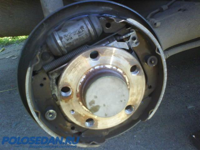

На пробеге 104 тыс. км проходил очередное ТО, где мне сообщили о том, что толщина задних тормозных колодок на одном колесе 1 мм, а на другом 1,5 мм. Я был очень удивлен этой информации, т.к. в основном у всех колодки ходят как минимум 140 тыс. км. В общем, не поверил я работникам ОД, которые установили толщину колодок через маленькое отверстие визуальным способом, и решил снять барабан и непосредственно измерить толщину колодок.
Но для этого нужно было определиться как же все-таки снять барабан и какого он типа у моего ФПСа. Кто до сих пор не понял у какого какой барабан, то следующее фото должно внести ясность.
Задние тормозные колодки и барабаны (диски) для VW Polo.
DSC01905_04.jpg [ 1.15 МБ | Просмотров: 7242 ]
Просто так барабан снять не удалось, и стукание деревянным бруском тоже не помогло до тех пор, пока тупо не отпустил тросики стояночного тормоза. После все снялось без особых проблем.

В общем подыбалсо я с колодками задними.... брал Линксавто.... написано на коробке-Поло Фольксваген.. по номеру бились как аналоги оригиналу... по размеру один в один с оригиналом...но!!!На колодках нет прорезей...куда вставляется распорная планка..... а на оригинале она есть..... на этом садом и гомора закончились... поставил назад старые... накладок там еще 2.5....3 мм.... еще тыщ на 30 полюбе хватит...Внимание вопрос-дайте фото внутренностей с барабанами БЕЗ БУРТОВ.... может эти колодки для этих барабанов?

Тоже сначала чуть не купил не те задние колодки. Путал Экзист. Понял, только когда снял барабан.
На сайте lynxauto.info правдивые фотки вариантов колодок. LYNXauto BS-8002 = VAG 6RU698525A

tocar, 8002 как раз я и купил...но они не те..... А пробиваются как для барабана с бунтом...амвот 8001 похожи....прорезь есть...

Я понял так- на колодке должны быть либо штыри ( 6RU698525A), либо наклёпка (1J0698525B). Посмотрел у приятеля от Фабии 2 (не FL) колодки с наклёпкой. Мне не подошли.
Мне нужны штыри , потому что у меня регулятор барашек, И без прорези под планку.
Предполагаю что Вам нужны колодки с наклёпкой и прорезью.
Комментарий к файлу: наклёпка - 1J0698525B

ОлегV, Вот фото оригинальных под барабаны без бурта и с буртом
Добавлено спустя 2 минуты 17 секунд:
И вот человек писал . Всё получается верно , без бурта они идут без прорезей
