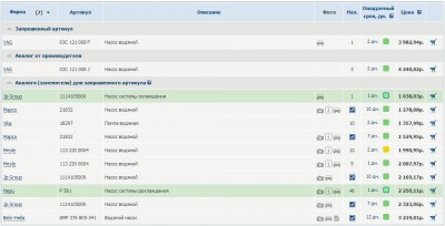

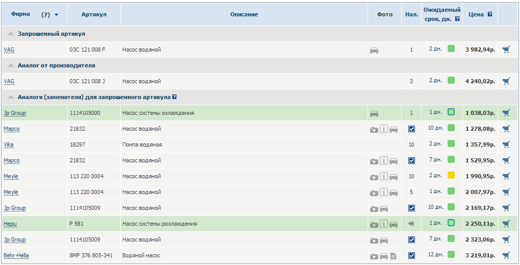

Какой водяной насос (помпу) выбрать? - Ссылка на тему Как часто надо менять помпу на поло седан ДВС CFNA
Краткая информация из темы:
Oznob писал(а):
Руководствуясь списком с профильных форумов по запчастям vag
Помпа водяная
Хорошие: KolbenShmidt, HEPU (Метал крыльчатка) Valeo, Quinton Hazell, SKF, GRAF (Метал крыльчатка)
Не хорошие: Dolz, FEBI, RUVILLE, Airtex, Pex
Аналоги и цены (по состоянию на 31.05.2014г) в Экзисте
Волгоград. Информация по обслуживанию ФПС своими силами.
