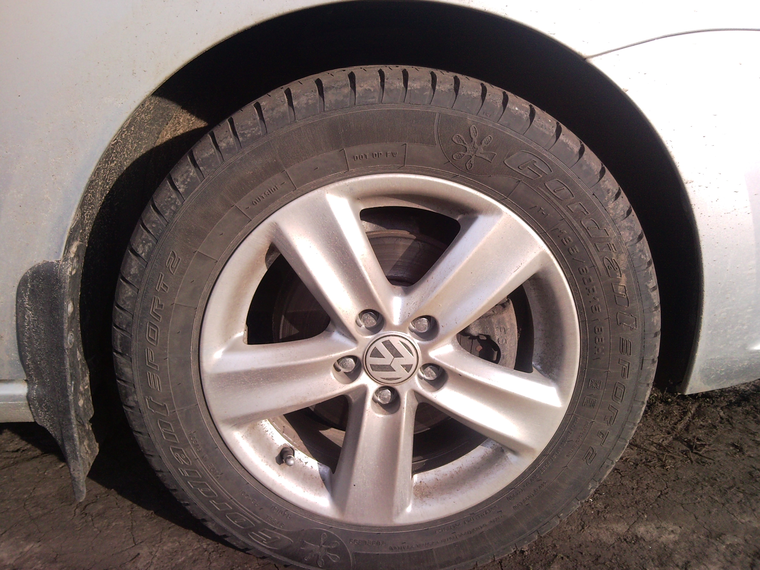

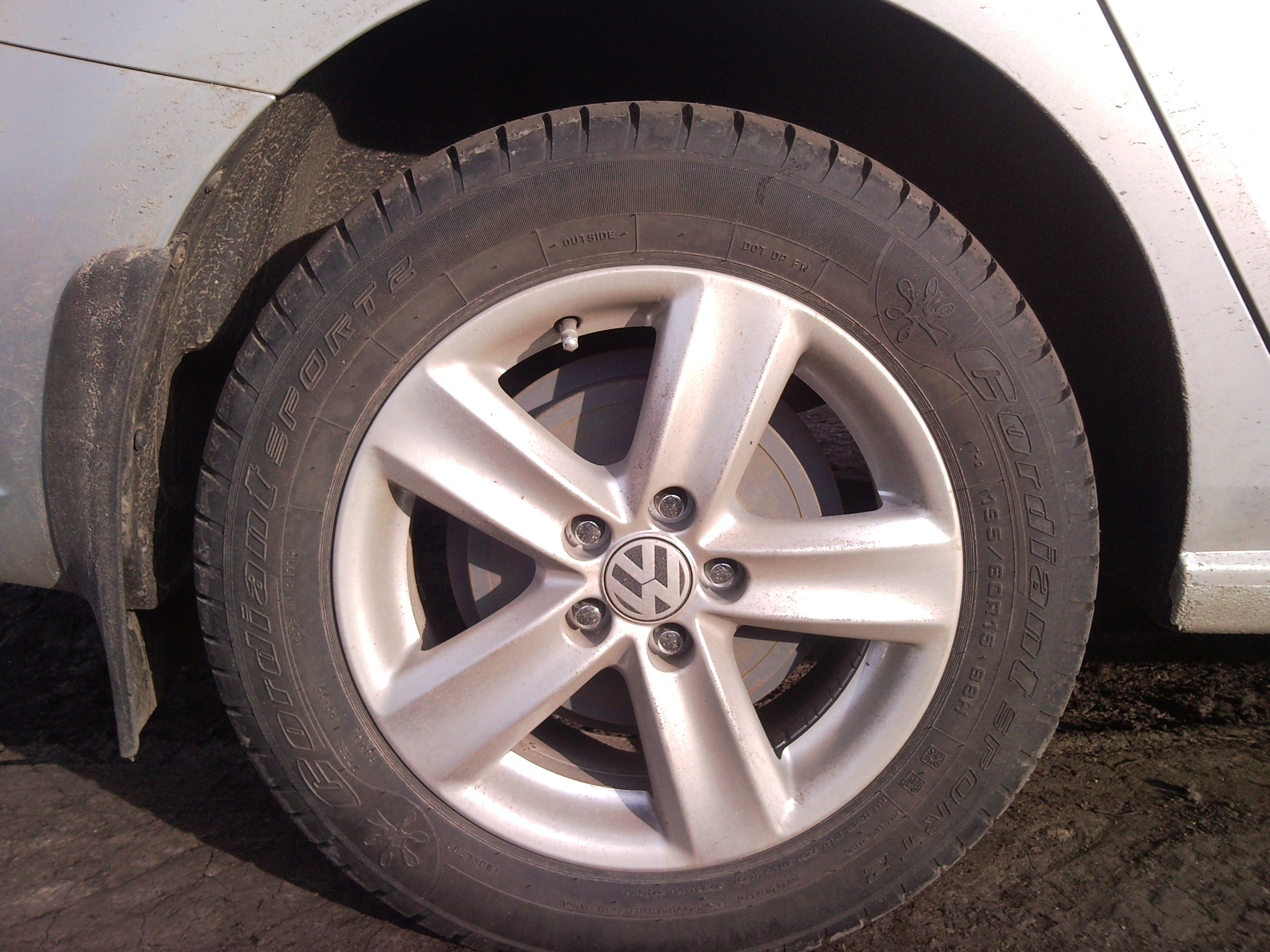

Поставил 195/60/15 без проблем при нагрузке в 5 человек и частичной загрузке багажника шарканья не было. Из плюсов машина выше и в сравнении с 55 поребрики не так страшны, да и езда мягче и камфортнее по ощущениям.А по поводу нагрузки на ступицу и на подшипник и.т.д особо не какой нет эта резина 195/60 допустимо но уж больше ставить не рекомендуется типо 195/65 вот там уже идут нагрузки. И еще 55 резина смотриться моловатым для этих арок ,а вот 195/60 само оно предел больше ставить нельзя.Кстати брал машинку В Атлант-М на божова я сразу поменял диски и резину на тренде прямо всалоне и поставили 195/60 сказали предел и диски там же.
И еще тут люди пишут что 185/65 r15 у них не за что не цепляет я думаю что будет потому что диаметр колеса 195/60 составляет 615мм , а 185/65 r15 составляет 622мм. С правой стороны где защита выгнута резина на 195/60 при загрузки 5 человек вот эта выгнутая часть проходит в 3 мм
от колеса, а 185/65 естейственно больше на 7 мм и будет уже чиркать. А на зиму рекомендуется 175/70 r14 или 185/60 r15 ,но предпочтительнее 185/60 дорогу лучше держит машинка не плавает как на 175/70 машина не соответствует резины 175/70 маловаты они слишком и узки.
ВОТ ФОТО!!!
на зиму 195/65R15
SNC00034.jpg [ 1.53 МБ | Просмотров: 5184 ]
на зиму 195/65R15
SNC00035.jpg [ 1.52 МБ | Просмотров: 5184 ]
