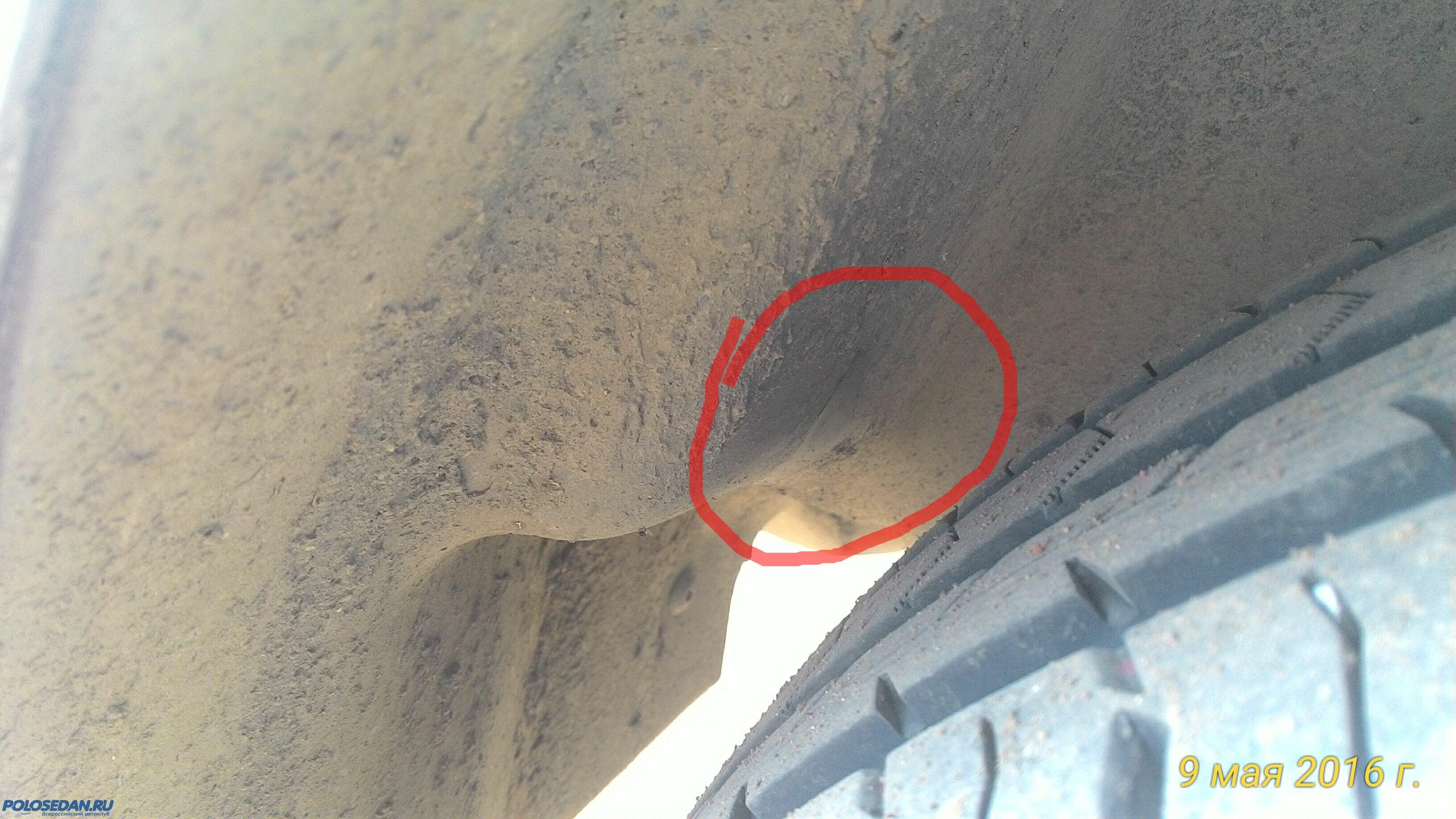

Олег151 писал(а):
195-60 не трет!! Заявляю авторитетно...
Летняя резина для Поло седан. Отзывы и выбор.
P_20160509_084459_1_p_1.jpg [ 1.12 МБ | Просмотров: 8766 ]

Vitaliy писал(а):
YuSer писал(а):
195/60 r15 -
посмотрел сегодня. Задевает этот размер в заднем правом подкрылке((( как так. Все писали что никуда не будет задевать.
Олег151 писал(а):
Кто писал что не задевает? Задевает!! Не задевает 185-65-15)))
Для наглядности вспомним таблицу, которую я ранее приводил в этой теме:
Из таблицы видно, что диаметр 195/60 r15 - 615 мм, а диаметр 185/65 r15 - 621,5 мм. Диаметр штатной резины находится в районе 600 мм, т.е. относительно оси колеса мы имеем увеличение резины на 7,5 мм и 11 мм соответственно.
И еще, если 185/65 r15 не задевает, то 195/60 r15 точно не может задевать.
Недавно ездил с почти полной загрузкой авто (можно было 5го человека посадить) и никаких трений не заметил. Резина сейчас стоит 195/60 r15.
Ну так вот ... У меня и зима и лето 185/65 r15 , даже при полной загрузке ничего не трет ...
Если у кого трет , видимо причина в севших пружинах или может ставили заниженные .

Я одного не пойму. Зачем вы спорите. Я привел фото потертостей.
На подкрылок наклеивал вибропласт. Может неправильно что собрал. Немного подвигал его и нагрев феном деформировал. Вроде сегодня нет больше следов. Ездил по проселку с максимальными ходами подвески

Vitaliy, ну и славно !

Вчера проверил на своей, есть потертость на правом заднем подкрылке, 195/60. Был звук при переезде некоторых препятствий, но учитывая полный багажник и 5-рых пассажиров ожидаемо. Посадил назад двоих покатался на выходных, никаких симптомов трения.
