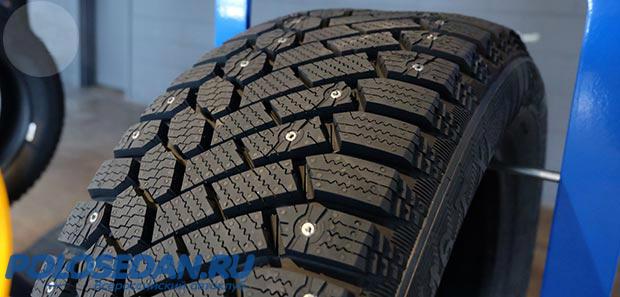

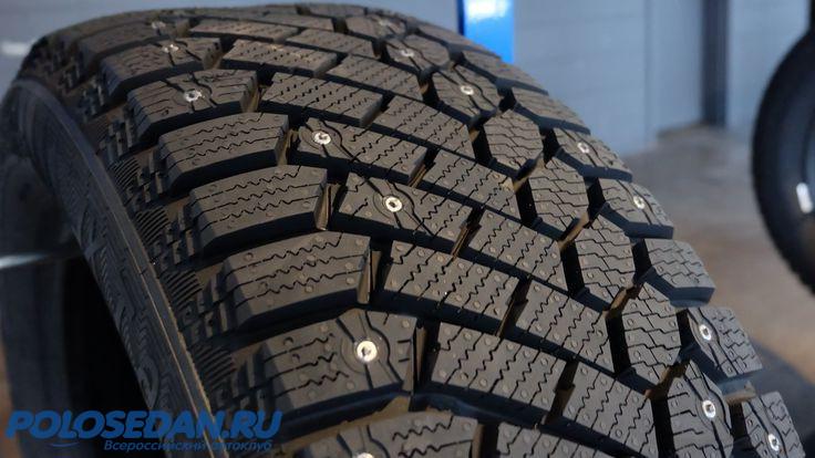

Так и знал, что будет такой вопрос.
Вот наглядный пример, о чем говорю шины Gislaved Nord Frost 200 по мимо инсайт и аутсайт, они должны подразделяются на левую и правую сторону, т.е. нельзя купить 4 одинаковых балона, нужно 2 того и 2 другого.
левая
правая
