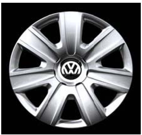

Предлагаю обсудить максимальные и минимальные размеры резины и дисков подходящие на Поло.
Неоднократные споры о размерности дисков, о том пойдет или нет та или иная покрышка на этот диск, побудили меня собрать всю информацию по этому вопросу и выложить здесь в одном топике.
Стандартные диски для машины:
сверловка 5*100
Стальные колеса 5J x 14 (ЕТ35) - Trend - 175/70 R14
Стальные колеса 6J x 15 (ЕТ38) - Comfort - 185/60 R 15
Легкосплавные колеса 6J x 15 (ЕТ40) - Highм - 195/55 R15
Также ниже прикладываю файл в формате Excel с названием: «Таблица соответствия шин и дисков»
Используя эту таблицу Вы сами сможете подобрать, те диски или шины (друг к другу) которые подойдут для Поло седана.

Вот информация которой я располагаю по штатным дискам:
Polo седан Trendline:
Стальные колеса 5J x 14 с полноразмерными колпаками, шины 175/70 R14
Опция: 4 легкосплавных колеса «Riverside» 6 J x 15, шины – 195/55 R15
Параметры дисков и резины подходящей для Поло!
Polo седан Comfortline:
Стальные колеса 6J x 15 с полноразмерными колпаками, шины 185/60 R15
Polo седан Highline:
Легкосплавные колеса 6J x 15, шины 195/55 R15 (они же идут как опция в Trendline и Comfortline)
