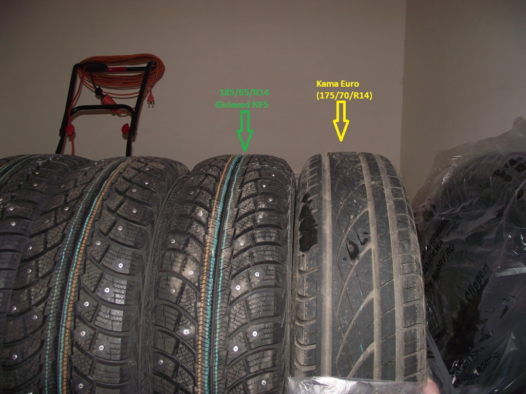

Взял Gislaved NF 5 (185/65/R14).
Для сравнения поставил рядом Каму Евро (175/70/R14). Все видно, разница минимальна. :)

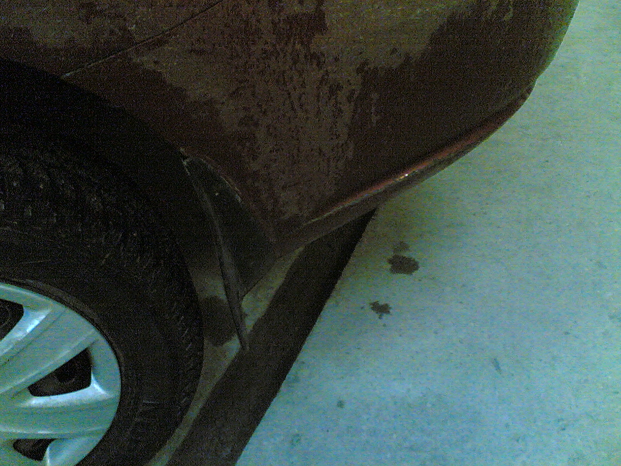

Друг поставил на штатные диски такой же размер. Диск сидит в резине отлично, не "проваливается" внутрь шины и вообще мне кажется, что 175/70 для штатного диска - минимально, а 185 - в самый раз.
Вот, гляди как сидит штатный диск на 185-й ширине (фотка не очень, но суть видно :))

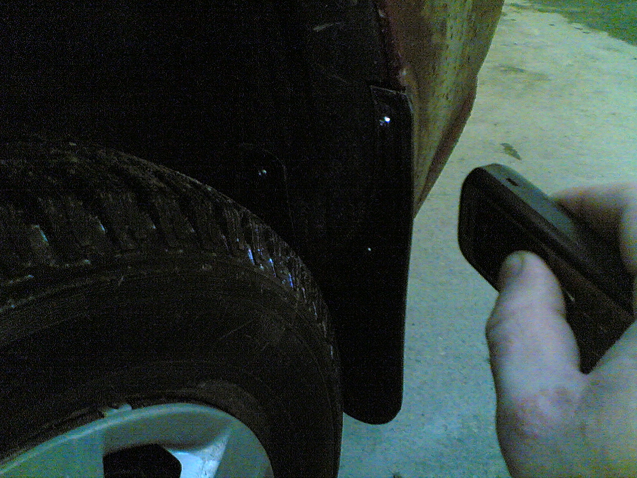

Вот еще фотка, хорошо видно, что колпак, что резина друг другу не мешают.
