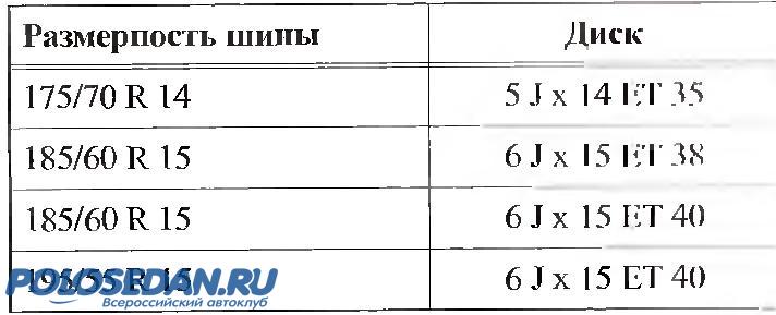

У кого есть кардинальные несовпадения стоковой и установленной обувки сравните с рекомендованной и желательно выявите зависимость размеров шин с учетом ее профиля и вылета дисков.

Зимние шины для поло седан
p0102-sel.JPG [ 32.15 КБ | Просмотров: 5185 ]
