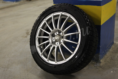

такие купил R16
Только думаю может цвет перекрасить.
На белый что посоветуете? черные,или "аля субару" -золотые)))мне нравится

такие черным явно смотреться не будут (имхо)
думаю не стоит заморачиваться, нормальный цвет. Под белый подойдет:) резина 55 ?
Зарегистрирован: 21 сен 2010, 09:04
Сообщения: 93
205/50

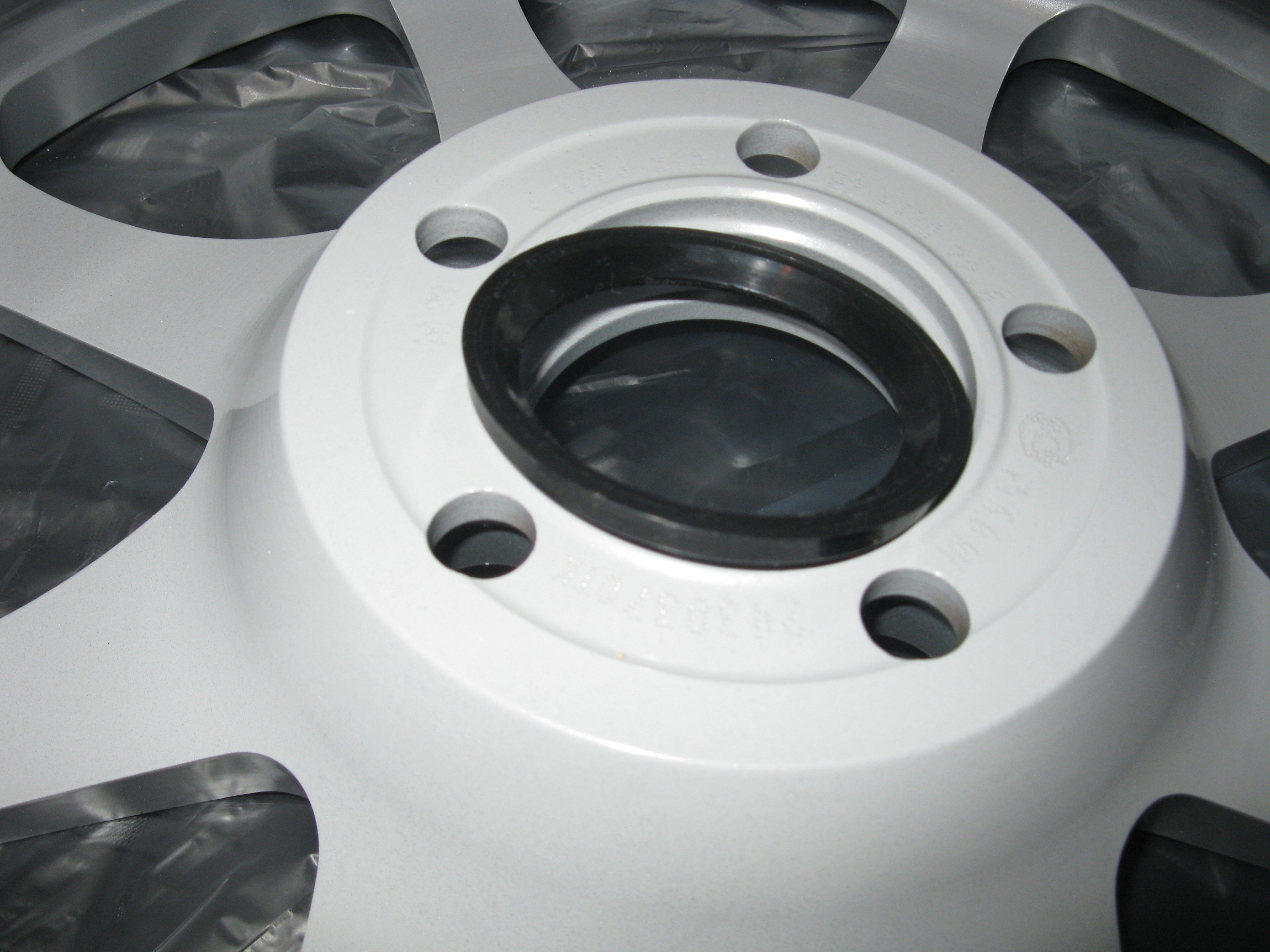

Vasilich писал(а):
Мне внешний вид дисков ВСМПО Вега очень понравился и Солярис тоже ничего, но конструкция с кольцами не внушает доверия, да и ОД на них, наверное, "очень исподлобья" посмотрит :-) .
Какая конструкция с кольцами, сначала уточните для чего служат проставочные кольца. Кольца можете и не ставить, если мощь в руках есть. Цитата:
Центральное отверстие
Диаметр центрального отверстия, который измеряется со стороны привалочной плоскости, должен соответствовать диаметру посадочного цилиндра на ступице автомобиля. Точное сопряжение этих размеров обеспечивает предварительное центрирование колеса на ступице, что облегчает установку болтов. Окончательное центрирование осуществляется по коническим или сферическим поверхностям в отверстиях крепления диска колеса болтами или гайками.
Машиной доволен!
Сообщения: 1320
Благодарил (а): 781 раз.
Поблагодарили: 869 раз.
Америки не открыли - все и так мне было ясно. Акцент вопроса был сделан на гарантию ОД. Но все равно по-любому диск с "правильными" размерами посадочного места предпочтительнее, чем диск с докупкой вспом. деталей.
Всем доволен
Сообщения: 117
Благодарил (а): 17 раз.
Поблагодарили: 46 раз.
Вспомогательные детали? Да с колечками, ни когда диск не при сохнет к ступице и снимать его, в основном на сезонную замену колёс. Повторюсь, колечки можно не покупать. Ну не могут станки для обработки ковки, подстраивать под каждую ступицу, а колец полно, любых размеров. Америку Вам открыл Колумб, дилер расскажет про гарантию и размеры, что гадать? Может кто не представляет как выглядит колечко?
Комментарий к файлу: Проставочное кольцо
IMG_0213.JPG [ 891.61 КБ | Просмотров: 5024 ]
Машиной доволен!
