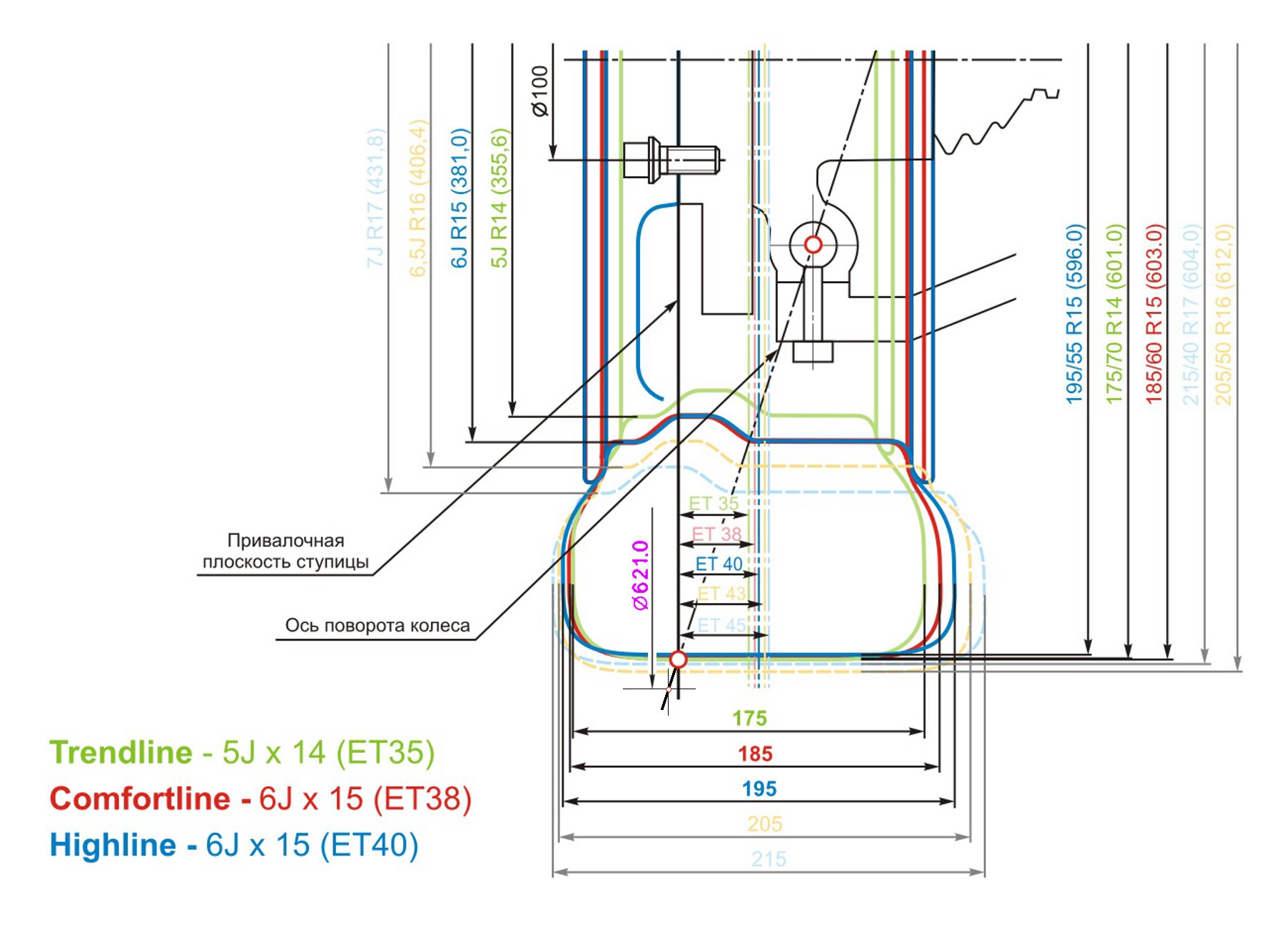

Tepmoc
Дело в том, что кроме понятия "вылет диска" существует еще понятие плечо обкатки. Так вот, не смотря на то, что вылет вашего диска - ET 35, за счет того, что внешний диаметр колеса увеличился до 621мм, плечо обкатки автоматически увеличилось до ~40мм. Вообще-то, именно еще и поэтому не рекомендуется увеличивать профиль (увеличивать внешний диаметр колеса), поплывут все параметры.
Вот если бы вы поставили с данными дисками шины 195/50, то получили бы внешний диаметр 602мм, что в принципе является стоком. Однако, вылет у вашего диска 35мм. То есть, фактически вы бы взяли хаевские колеса 6J 195/55 R15 и установили их с проставками 5мм.
R16,и больше.
Вылет диска 2.jpg [ 184.35 КБ | Просмотров: 5717 ]
