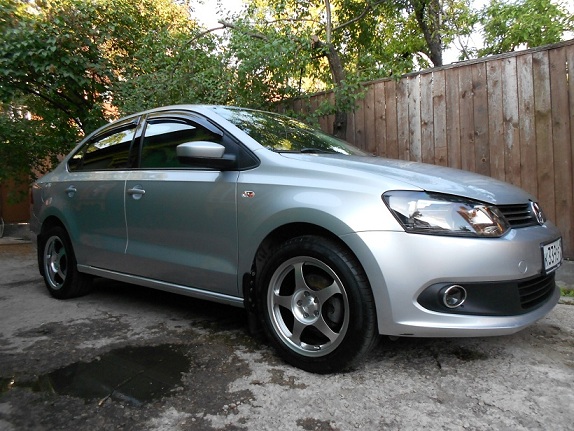

ewgen, классно смотрятся диски! Но...14" и проставочные кольца не внушают доверия..."на вкус и цвет - товарища нет" ;)

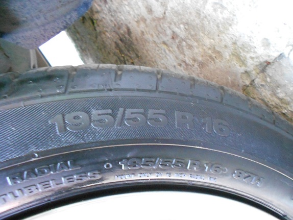

Стоят такие 195 55 R16 не знаю,полёт нормальный.195 60 R15 тоже встанут нормально.
Параметры дисков и резины подходящей для Поло!
DSCN0788.JPG [ 187.46 КБ | Просмотров: 5787 ]
DSCN0787.JPG [ 145.95 КБ | Просмотров: 5787 ]
