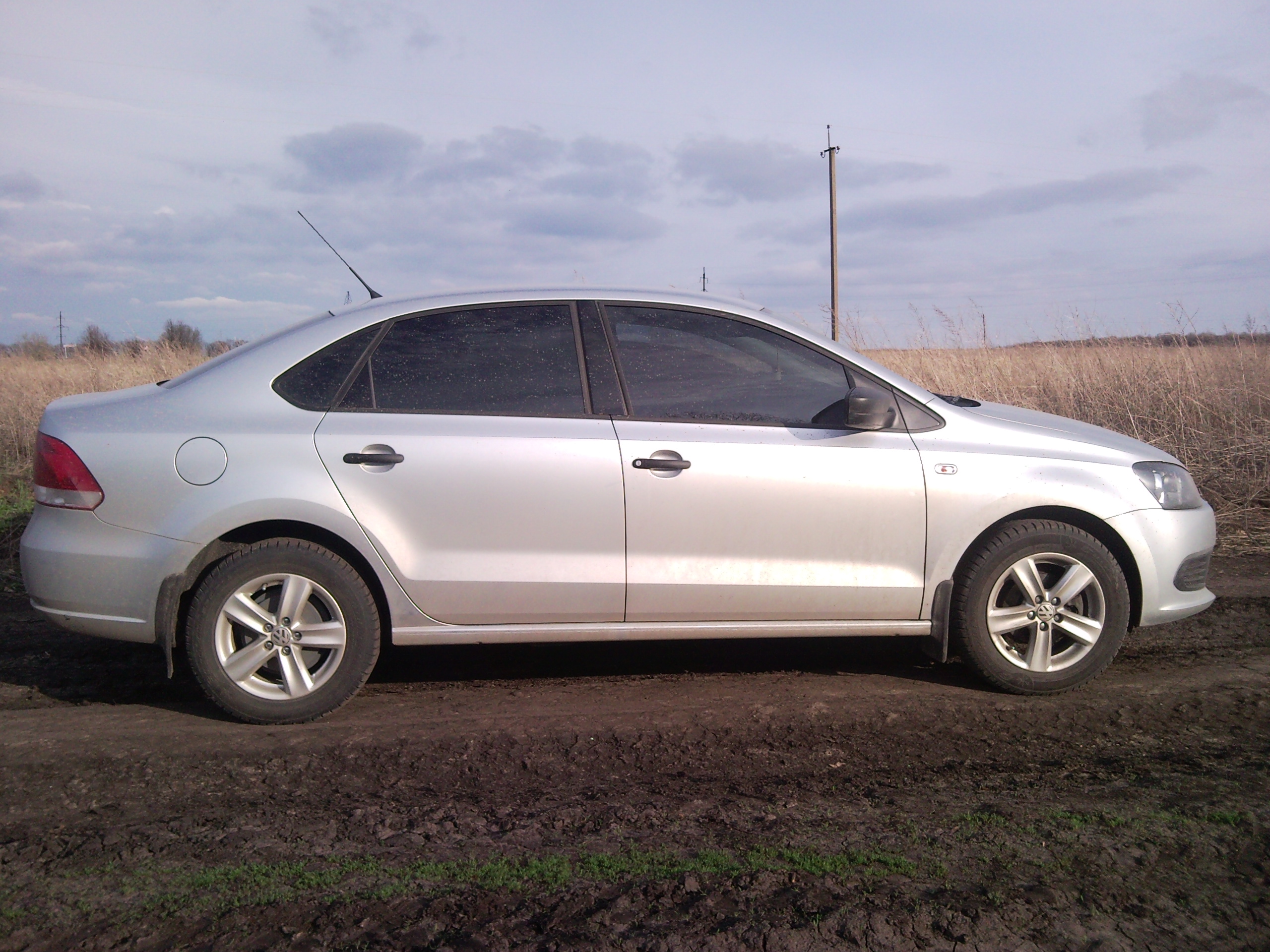

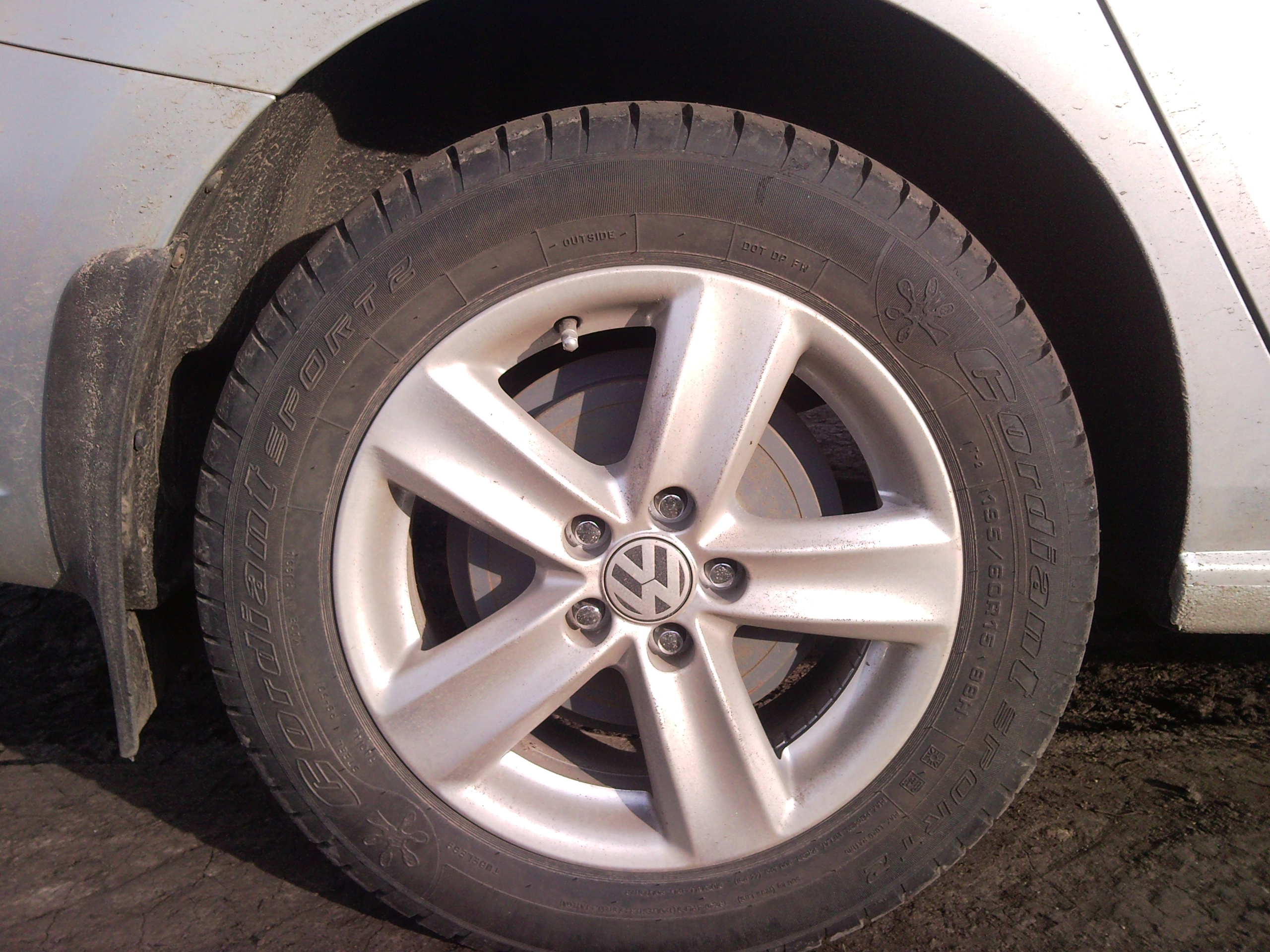

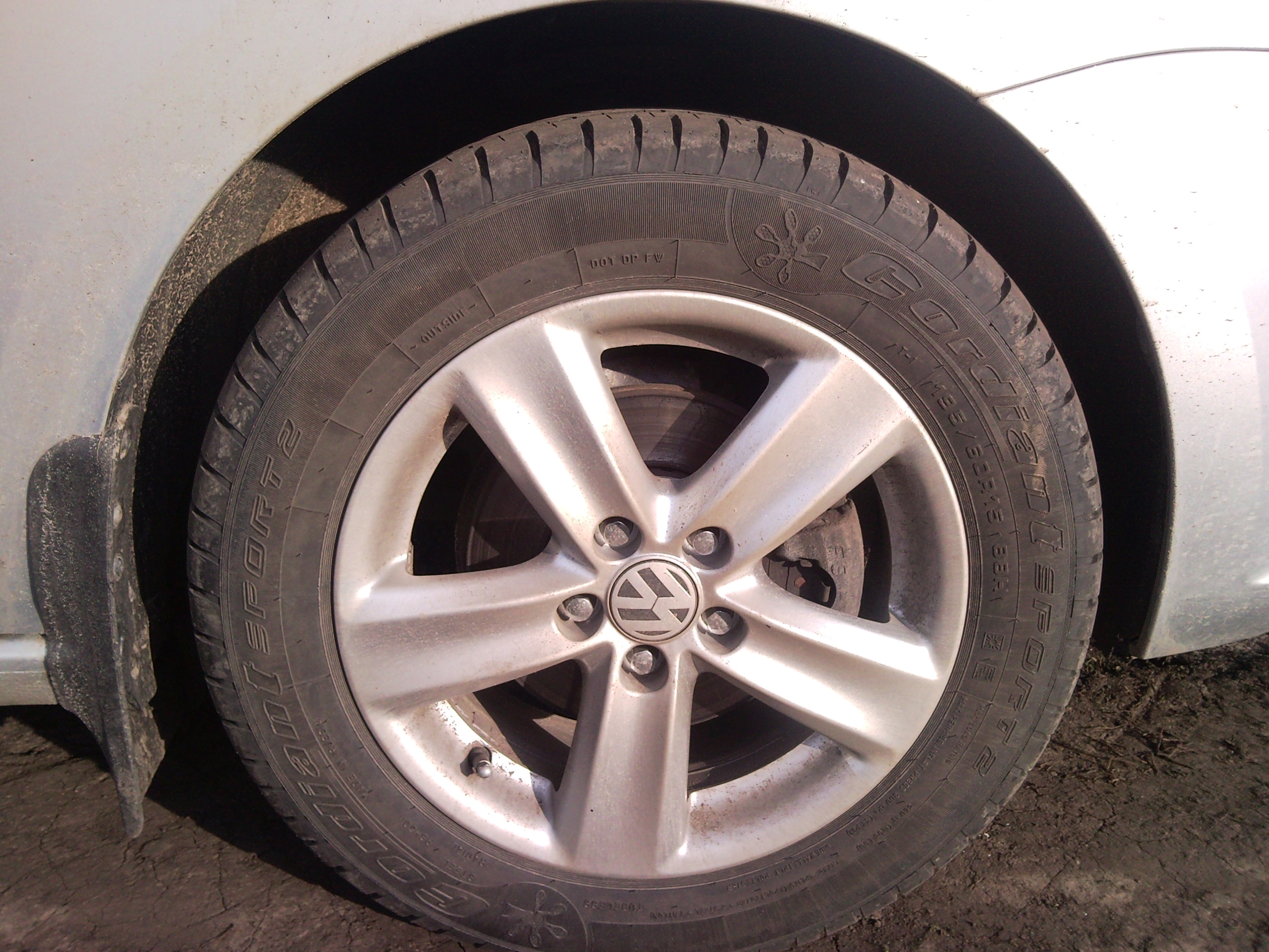

cherry525 писал(а):
Ребят! Однополчане! счастливчики кто уже получил Своего поло! кто нибудь ставил резину 195/60 R15? как ошущения? если есть возможность можно фотографии как встало колесо ( по возможности чтоб на фотке был виден размер) то что встаёт эта резина теоретически знаю. очень интересно увидеть как на машине она стоит. ( ато собираюсь скоро заказывать мишлен вместо камы хочу поставить 195/60 место 195/55. потом каму буду продавть (когда машина прийдёт). заранее огромное спасибо!
Можно не пожадаюсь!!!
Параметры дисков и резины подходящей для Поло!
SNC00035.jpg [ 1.52 МБ | Просмотров: 6308 ]
SNC00034.jpg [ 1.53 МБ | Просмотров: 6308 ]
SNC00033.jpg [ 1.41 МБ | Просмотров: 6308 ]
