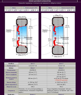

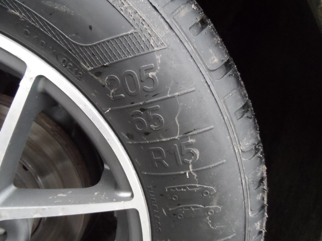

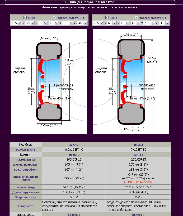

Сегодня поставил 205/65R15. огромные лапти. на трассе стоит как влитая. резина kleber made in poland. правда расход 8 литров
Параметры дисков и резины подходящей для Поло!
SAM_2619.JPG [ 358.29 КБ | Просмотров: 6402 ]
SAM_2620.JPG [ 285.22 КБ | Просмотров: 6402 ]

Ого! Ни где не задевает такой размер?
Народ требует фото. :)

Ну не знаааааю :roll:
если не подпаивал задний локер(где он выпирает у всех), то я удивлюсь)
А особенно удивлюсь, если на кочках не царапает=)

подшаркивал где то 50 км. теперь нет, завтра фотки скину

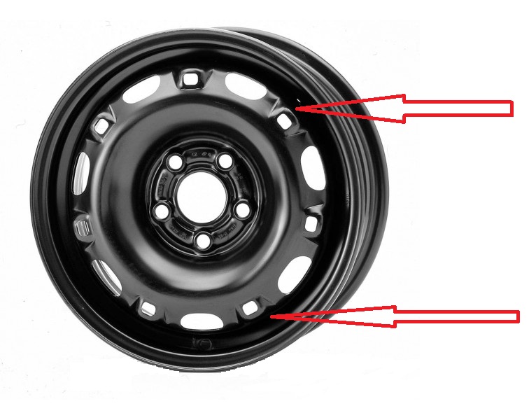

на диски SWORD S011 6x15 ET38 PCD: 5*100 встанут родные 15 дюймовые колпаки?
Зарегистрирован: 29 май 2013, 16:18
Сообщения: 65
Благодарил (а): 107 раз.
Поблагодарили: 34 раз.
На дисках должны быть такие отверстия:
