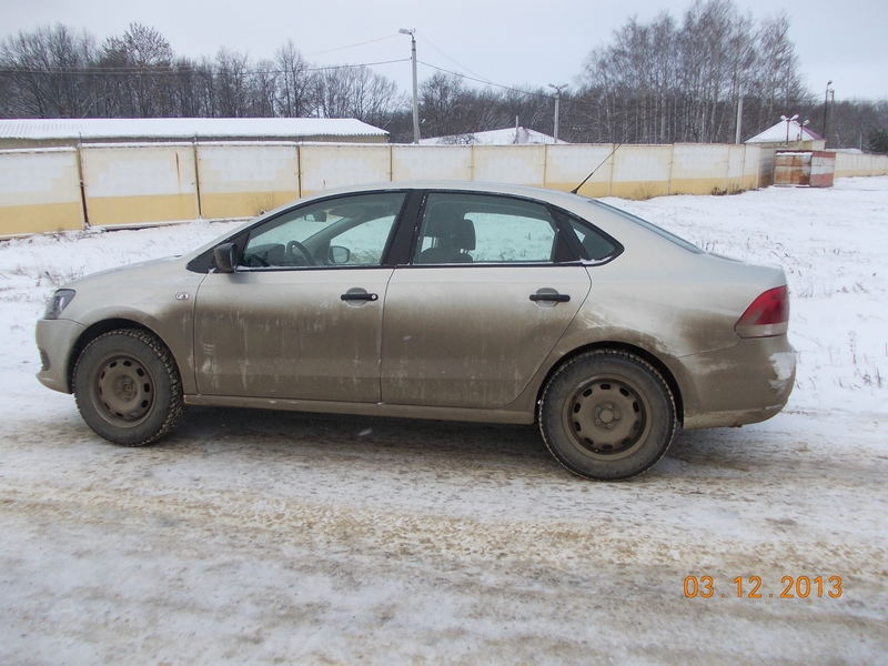

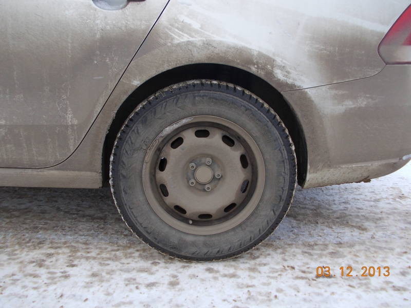

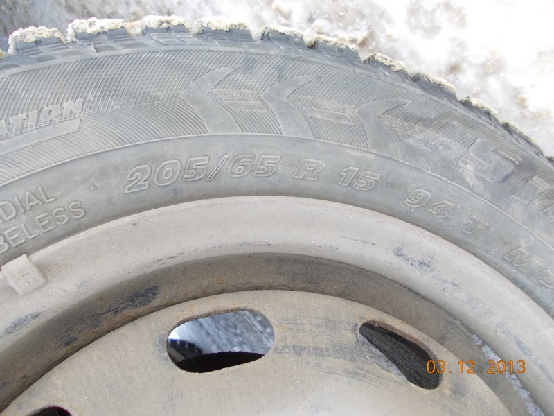

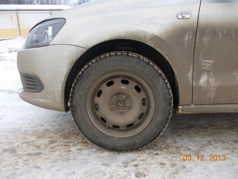

Вот такого монстра я сегодня встретил и просто не смог удержаться, и сделал фото: резина 205.65.15-зима.
Параметры дисков и резины подходящей для Поло!

гастелло, Дело то не в размере))) а как им пользуешься...

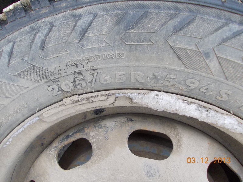

у меня такого же размера летняя
