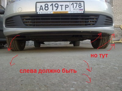

ну и посмотрите, у Вас слева - должно быть как справа, только зеркально, а что у Вас на фото? А на фото у Вас как и у меня - возьмите правую шину виртуально и поставьте на левую сторону, и будет как раз то, что у Вас на фото!!!

Nick, вот смотри на рисунок протектора: косые канавки, расположенные под углом начинаются узкими, а к моменту их выхода в продольную кольцевую канавку, они расширяются подобно реке впадающей в море. Т.е. колеса правой стороны, заезжая в лужу, начинают гнать перед собой волну, которая по расширяющимся косым канавкам выдавливается в широкую продольную канавку и, таким образом вода отводится из пятна контакта шины с дорогой.
А теперь что мы имеем с левой стороны: волна гонится перед шиной, но косая канавка направлена вперед сужающимся концом, т.е. увеличивающемуся количеству воды некуда деваться (канавка-то сужается) и колесо всплывает.
Это очень плохо! Если не исправят, - разнесу там всех :evil: , но докажу, что это неправильно и опасно.

может, у меня везде написано снаружи аутсайд!
да что же блин у вас с пространственным то воображением!!!
аутсайт может быть написан на всех черытех шинах если взять 4 правые шины надписью аутсайд наружу, но две из них прикрутить слева!!! Вот и все, везде правило аутсайт соблюдено!!!
Если бы на каме писали стрелочной направление движения - все бы вскрылось!!! Но они не пишут, а должны, так как шины с ассиметричным рисунком!

Модель: KAMA-EURO 129. Тип рисунка протектора:дорожный асимметричный.
Ни какой не направленный. Нет левых и правых шин. Есть внешняя сторона и внутренняя сторона. Все у ФПС с шинами в норме. Я эту тему еще три года назад с шинами Нокиа курил, там та же история была, с тех пор все устаканилось.

все смотрите на фото wustrik!!!
посмотрите на ассиметричные канавки, они должны быть зеркальными, а они одинаковы, но с тем условием, что шину взяли и перевернули (ну правые поставили слева)!

тогда объясните мне, как исходя из рисунка левые шины будут БЛИН отводить воду из-под колеса!!!
КАК? правые видно как? а левые? Где логика?
Смотрите по протектору слева, сначала вода попадает в утолщенную часть желоба, а потом ее "подиагонали" выталкивает на утонченную и далее на кусочек слика, как результат, между шиной и дорогой образуется прослойка воды, и привет!!! аквапланинг левой части машины!

Lex Мне сфотографировать надпись отусайд на колесах?=)
А в чем заключается ассиметричность рисунка на каме? В продольных канавках? В субботу еду в сервис, заодно пообщаюсь с сервисниками по этому поводу.

Сходила к машине, посмотрела. У меня колеса стоят в точности как у wustrik (см. его фото)
жесть, позвоните в пресс-центр камы и задайте им этот вопрос, а заодно спросите куда они девают все левые шины :lol:

посмотри на его фото в моей обработке со стрелочками, вот я о чем уже третей час талдычу, у меня таже хрень на колесах

Вы думаете что Континенталь не учла этот факт и выпускала неуправляемые шины? Вот тут http://dp.olx.com.ua/continental-contipremiumcontact-195-50-r15-4-iid-85241537 человек продавал шины континенталь и у него все колеса правые.

Grain писал(а):
Igor
Ни ищите логики, это конструктивная особенность. Я объяснить не смогу, т.к. не разработчик шин. Если хотите докопаться до истины, вам в помощь профильные шинные форумы (ссылок не дам, т.к. не помню, тусил там три года назад).

lex
речь не идет об аутсайт, инсайд, еще раз повторю, взяв и прикрутив 4 правых колеса, правило инсайд-аутсайт тоже будет соблюдено!!! НО!!! а далее см. фото wustrik где я стрелочками показал, как заработать аквапланинг по левую сторону
