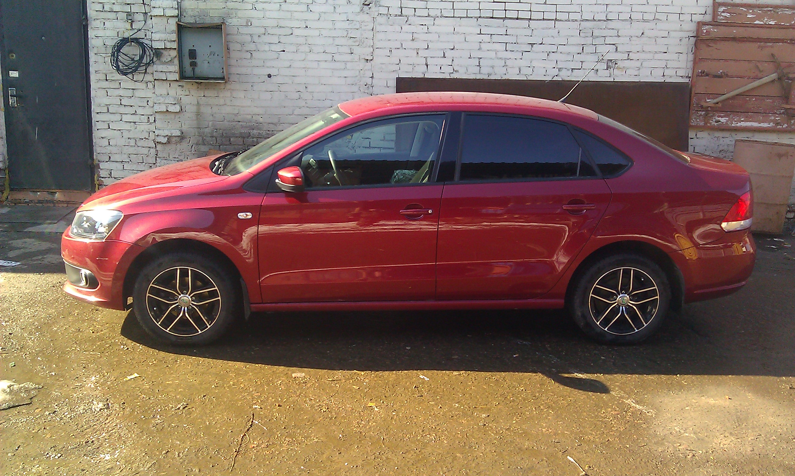

Зарегистрирован: 08 апр 2012, 16:20
Nitro Y-628 6.5x15/5x100 D57.1 ET38
2350за штуку + болты на 1000
