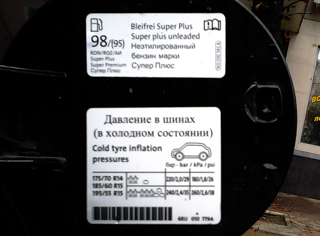

У меня на лючке написано так.
передние задние
bar/kPa/psi
220/2.0/29 180/1.8/26
240/2.4/35 260/2.6/38
А у вас?
Про давление в шинах
20130924_142049.jpg [ 210.64 КБ | Просмотров: 5224 ]
Ambassador, Да у всех так написано....)))
Сообщения: 766
Благодарил (а): 410 раз.
Поблагодарили: 466 раз.
[album][/album]
Не, ну где-то ж вычитал на лючке товарищ.
Пусть предъявит.
Товарищ, по неграмотности своей, не знает что такое 2,9 psi.
Товарищ! Погугли и поведай нам о своей ошибке. И я с удовольствием прощу тебе невежество.
Как-то так.
Сообщения: 694
Благодарил (а): 346 раз.
Поблагодарили: 328 раз.
Ну ошибся человек, с кем не бывает...
не так, а вот так - 29 psi.
1 bar равен 14.503773773022 фунт на квадратный дюйм (psi)
sergeant, Именно так. Каюсь, но сам не понимаю, как туда запятая затесалась. Пардонте.
