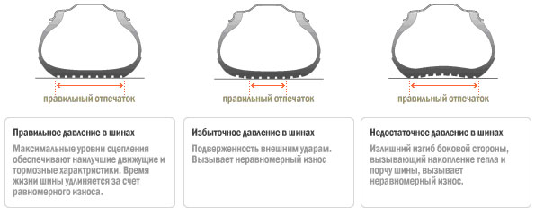

Оптимальное (рекомендованное) давление в шинах – вот один из наиболее важных аспектов ухода за автошинами. Правильное давление в шине поддерживает равномерное давление протектора при соприкосновении с землей и препятствует неравномерному износу резины. Кроме того, при уменьшении сопротивления качения и быстром отводе возникшего тепла внутренние тепловые уровни не меняются.
Итак: правильное давление обеспечивает наилучшие показатели в отношении безопасности вождения, комфортной езды и экономии денежных средств.
Оптимальное давление в шинах указано на табличке автомашины, обычно она расположена на крышке бака или водительской двери. Если табличка недоступна, некоторые производители указывают оригинальное давление в шинах в руководстве пользователя автомашины. Производители шин также могут давать соответствующую информацию.
Избыточное давление
Перекаченные шины не могут сгладить неровности дороги, на таких шинах Вас ждет не очень приятная езда. Кроме того, шины с избыточным давлением легче повреждаются, тем самым понижается уровень безопасности.
Безопасность – шина легче повреждается под воздействием внешних факторов (выбоины, мусор).
Экономичность – ускоряется износ, в особенности износ центральной части протектора.
Недостаточное давление
Недостаточное давление в автошинах увеличивает износ. Создается излишнее тепло и появляется изгиб боковых сторон. Это уменьшает целостность шины, вызывая преждевременное повреждение.
Безопасность
•Излишнее тепло вызывает отделение или порчу ремня
•Борта шины легче отходят от колеса
•Повышенное трение между колесом и бортами шины может вызвать порчу борта
•Возможна волнообразная деформация
Экономичность
•Ускоряет износ, в особенности плечевой части
•Повышенное сопротивление качения понижает экономичность использования топлива.

Про давление в шинах
tyre_pressure.jpg [ 43.29 КБ | Просмотров: 8204 ]
