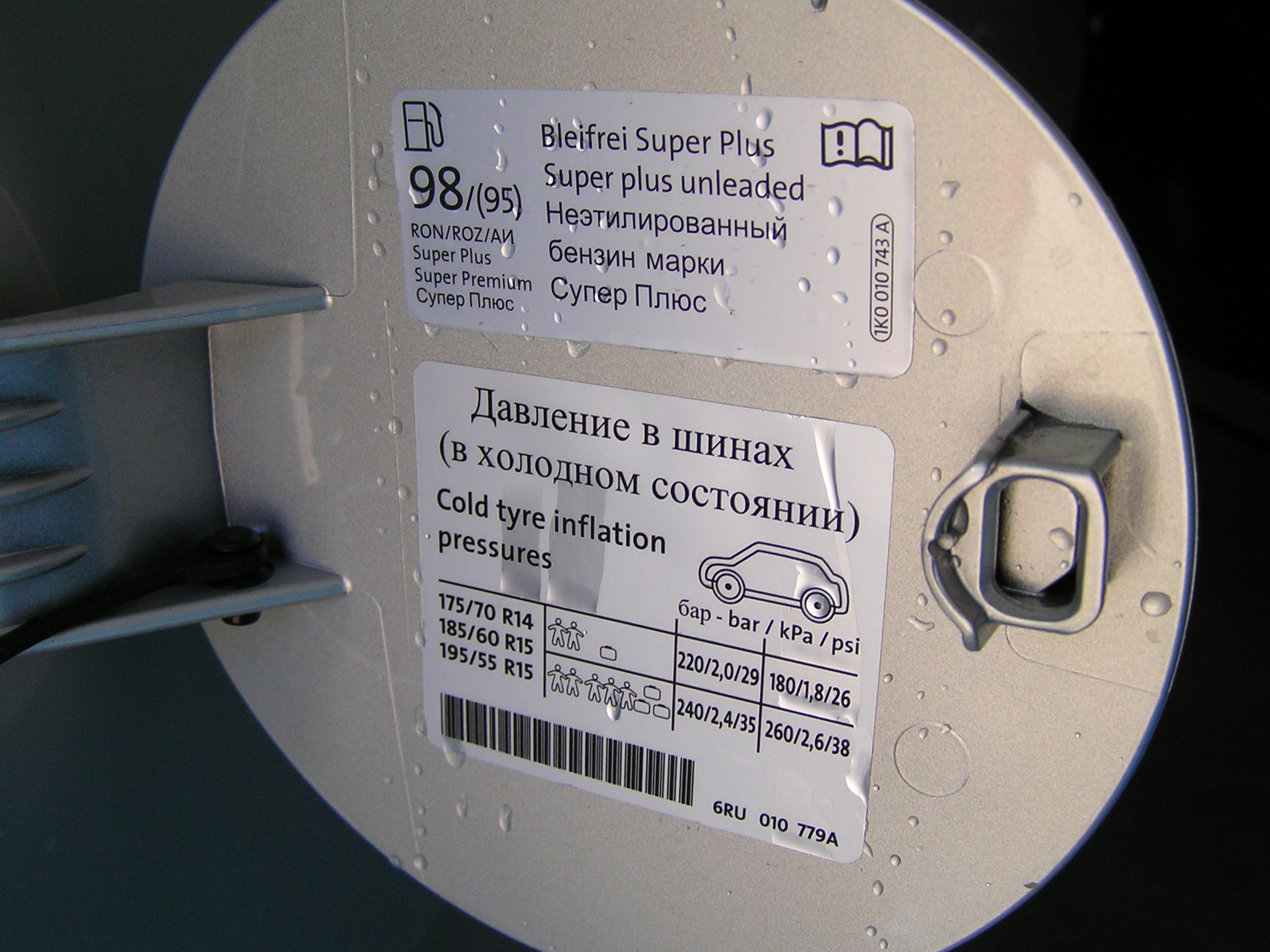

Производитель нормирует давление в шинах только в зависимости от ..."ВНИМАНИЕ"... загрузки автомобиля! Размер и высота профиля не имеют значения. Смотрим лючок бензобака...
Про давление в шинах
P4020029.JPG [ 1.54 МБ | Просмотров: 3892 ]

У меня другая наклейка)
Просто это усредненные цифры....разная резина при одинаковом давлении дает разные ощущения...для 15 -ой Камы..для меня ...комфортно 2.1-2.2..очъка....а может на мишлике или бриджике 2.5 будет комфортно....
