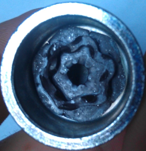

с месяц назад заказал в экзисте секретки макгард, сегодня решил поставить, с первыми двумя болтами проблем не возникло, а вот тогда затягивал третий слегка сорвал ключ (фотка во вложении), в итоге ключ уже не держит болт и в наличии текущая проблема с закручиванием четвертого болта (или не дай бог необходимость поменять колесо если проколю), и проблема дальняя - осенняя смена резины на зиму... какие есть варианты, уважаемые однополчане?
В наборе есть карточка с номером, по нему у дилера McGard можно заказать запасной ключ
Секретки затягивать нужно в последнюю очередь среди других болтов колеса, а откручивать - в последнюю.
Момента затягивания для McGard 60Нм, обычных болтов и секреток VAG - 120 Нм
