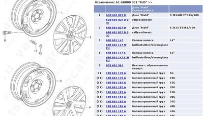

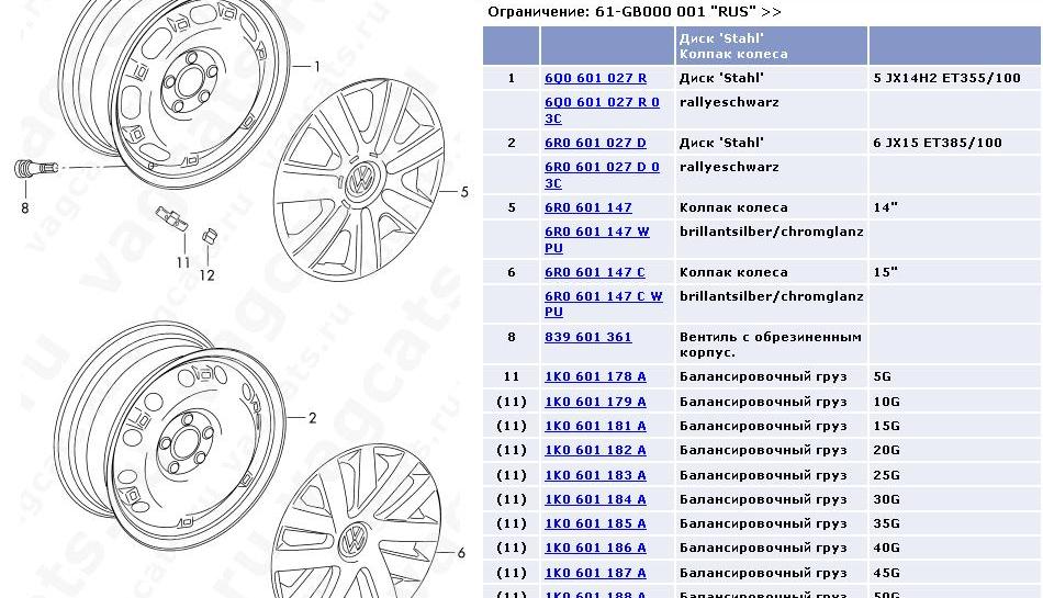

На прошлой странице спрашивал про маркировку штампованных дисков R14. Никто не ответил. Заказал на свой страх и риск 6Q0601027R03C. Чем отличаются от 6Q0601027R так и не разобрался. На вид: точно такие же, как и штатные - подошли. Может кому пригодится. Спасибо тем, кто хотя бы прочёл))
joe, http://vagcats.info/base/vw/3/2218/678/6/1213

mkovalevskiy писал(а):
пример http://lipetsk.olx.ru/rallyeschwarz-6j- ... -249588423 внешний вид дисков различен
на фото, диски без отверстий для колпаков 1JO 601 027H. А разница между 6Q0601027R03C и 6Q0601027R по моему скромному мнению в "rallyeschwarz", т.е. они окрашены в черный матовый цвет.

mkovalevskiy, спасибо за ответ, но ни по одной ссылке так и не понятно, в чём же разница.
Ещё есть предположение, что несмотря на то, что в заказе был указан номер с 03С, приехали диски с номером без этого обозначения.
На работе у сотрудницы тоже ПолоСедан - у неё отверстия в диске круглые. В дисках по моему заказу - отверстия продолговатые.
Постараюсь как-нибудь сверить номера на тех и на тех.
sergeant, по поводу цвета тоже было такое предположение.
