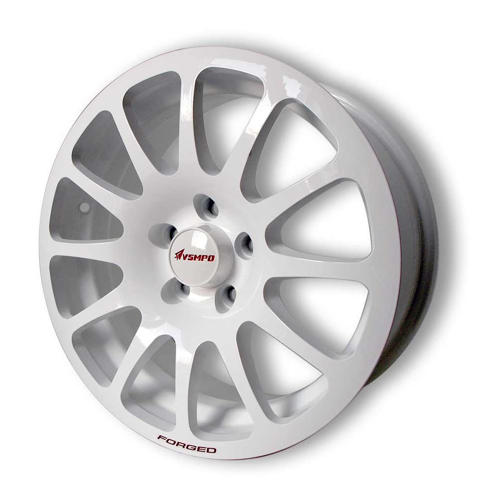

Попробовал поставить такие диски:
http://www.kolesamira.ru/wheels/vsmpo/f ... 00-35-72.6
Результат: не подходят, задевает тормозной суппорт.

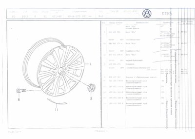

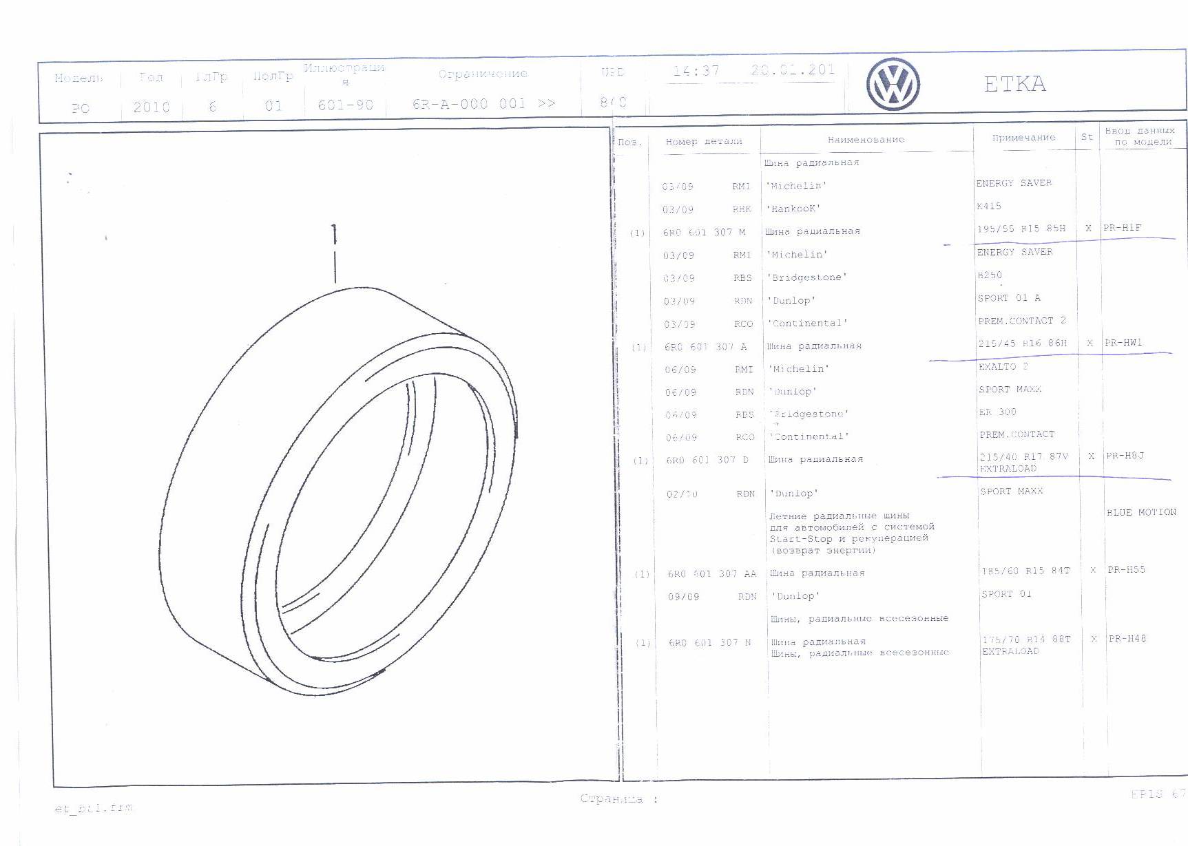

Вот что мне рекомендовали и распечатали по дискам и резине :
Изображение отсканировано 21_01_2011 в 10_59.jpg [ 130.71 КБ | Просмотров: 4533 ]
Изображение отсканировано 21_01_2011 в 10_58.jpg [ 166.86 КБ | Просмотров: 4533 ]

Судя по размерам это данные на роло хэтчбэк, а не на поло седан я бы себе не стал рисковать такие ставить.

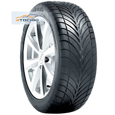

6.5J 5х100 ет 38 195.55.15
79.jpg [ 29.22 КБ | Просмотров: 4489 ]
15_vega_bel.jpg [ 36.8 КБ | Просмотров: 4493 ]
Сообщения: 225
Откуда: Кемерово
Поблагодарили: 49 раз.
Конечно с хетча!,а она как только дисковыми тормазами ,больше не чем не отличается,если не прав поправте.Тогда в чем риск?,Кстати заметьте,указына рекомендуемая марка дисков и резины.
