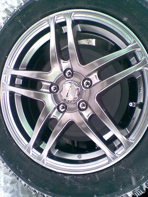

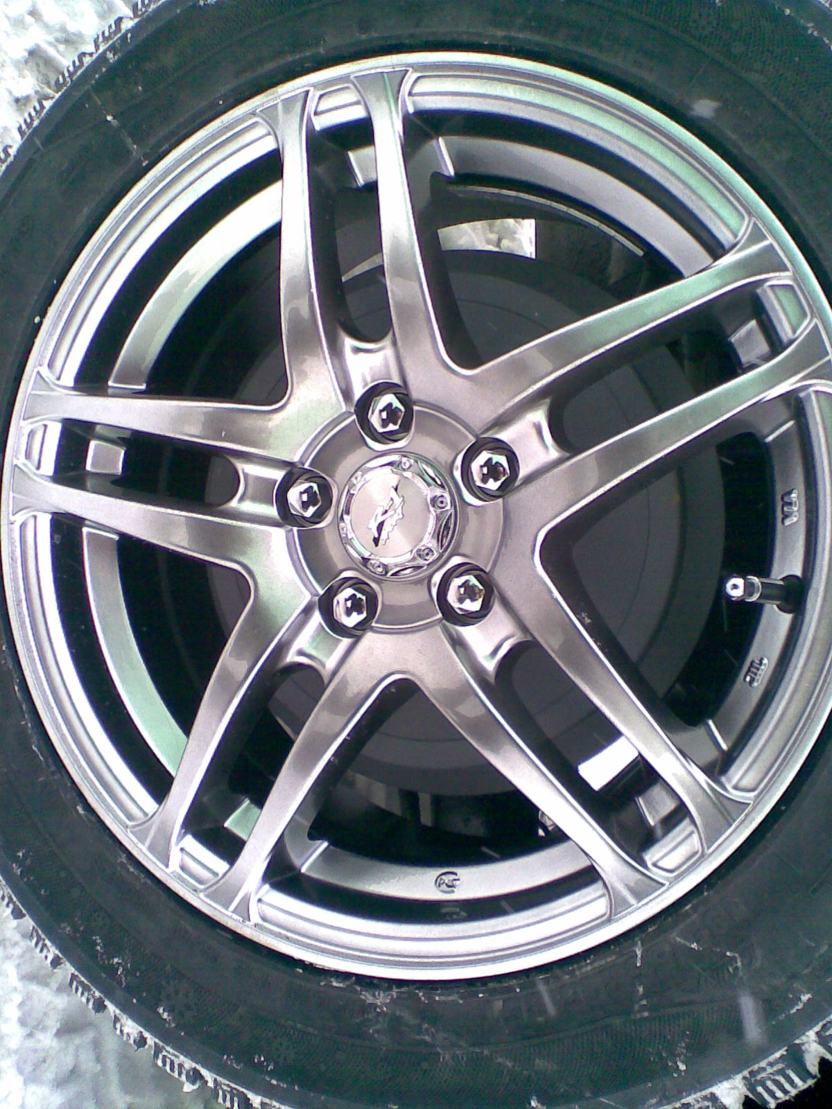

я ставил такие:
диски6,5x15,ЕТ38,pcd5x100,dia57,1
шины195х55,R-15
всё отлично подошло
8.jpg [ 339.92 КБ | Просмотров: 5088 ]
