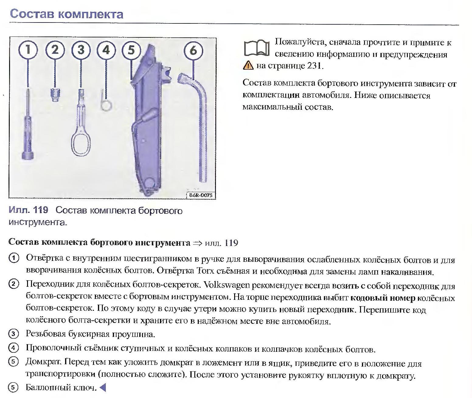

Проехал на машине 15000, сделал ТО1. Как то залез в штатный инструмен и посмотрел что там лежит (один раз только посмотрел что там лежит, больше со времен покупки не залезал). Вынул, посмотрел на полноценную запаску R14 с надписью "Докатка" =).

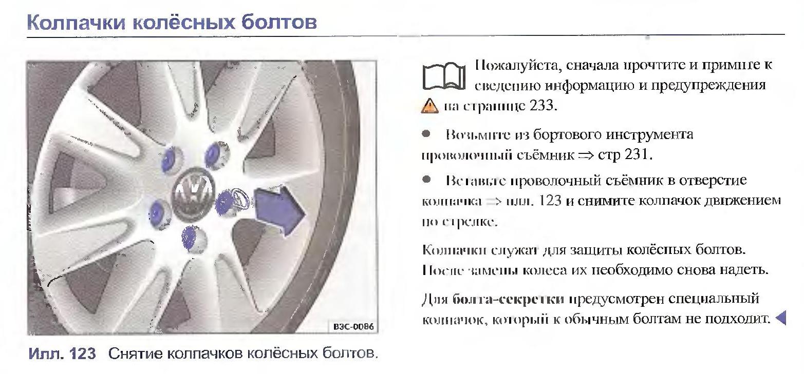

Как я понимаю, на литых дисках болты закрыты черными заглушками с внутренними шестигранниками. В штатном инструменте ничего не нашел, чем открутить их! Может ОД не доложил? Владельцы хайлайнов подскажите, есть ли какой нибудь девайс? А если бы на дороге колесо прокол! Еще в инструменте обнаружил какую то хитрую отвертку с шестигранниками (они меньше чем на колесах), где она применяется?
Достаточно кликнуть.
Зарегистрирован: 20 дек 2010, 17:48
Сообщения: 8
Крючком из комплекта ,потянуть на себя
Сообщения: 2010
Поблагодарили: 303 раз.
Muxa_fan
колпачки не откручиваются, а сдергиваются "кольцом с крючком" из штатного комплекта, ищите там же где и отвертку нашли. Отвертка эта для снятия фар головного света, и для остальных процедур самостоятельного "ремонта" в дороге.
Зарегистрирован: 16 июн 2011, 23:52
Сообщения: 4
Вау, есть некий крючок! Всем спасибо за ответы. С работы пойду, залезу и поищу чудо крючок =)

Бортовой инструмент.jpg [ 289.51 КБ | Просмотров: 24951 ]

Снятие колёсных колпачков.jpg [ 148.43 КБ | Просмотров: 24951 ]

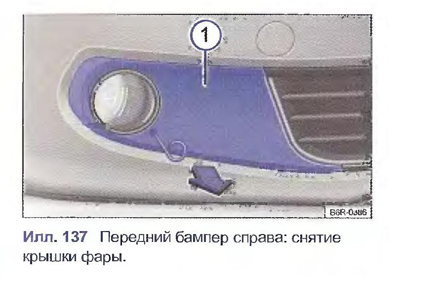

так же можно использовать для снятия крышки ПТФ.
Заглушка болтов литых дисков (Highline). Чем снять?
Снятие крышки ПТФ.jpg [ 57.38 КБ | Просмотров: 24938 ]

Черные колпачки легко снять ..... ключом от автомобиля.
Просто просунуть в отверстие перпендикулярно и вытянуть уже вместе с колпачком
