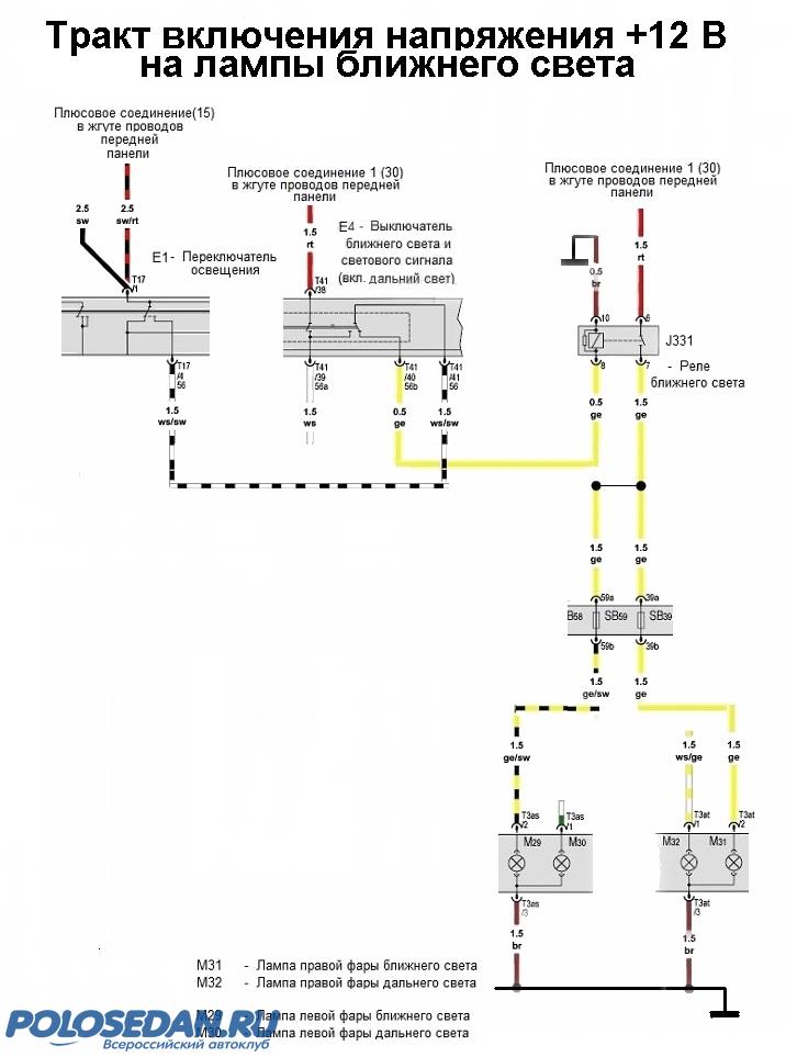

Описание работы штатной схемы включения ближнего света.
Схема составлена из фрагментов схем электрооборудования автомобиля VW Polo sedan.
При включении реле J331 через его нормально разомкнутые контакты 7-8 напряжение +12 В от не отключаемой от аккумулятора цепи по желтому проводу поступает на предохранители SB59 и SB 39 и далее на лампы М29 и М31 левой и правой фар соответственно.
Цепь управления реле J331: напряжение +12В (при включенном зажигании) через контакты Т17/1 – Т17/4 переключателя освещения Е1 (в третьем положении «ближний/дальний свет включен») поступает на контакт Т41/11 и далее на средний вывод двухпозиционного левого подрулевого переключателя Е4 ближнего света и светового сигнала. В положении переключателя «ближний свет» напряжение +12 В поступает далее на контакт Т41/40 и далее на обмотку реле J331 контакт 8. Реле включается и замыканием контактов 7-8 подает напряжение +12 В на лампы ближнего света, как было описано ранее.
Не горит ближний свет на VW Polo седан. Что смотреть?
Тракт включения ближнего света.jpg [ 197.15 КБ | Просмотров: 15939 ]
