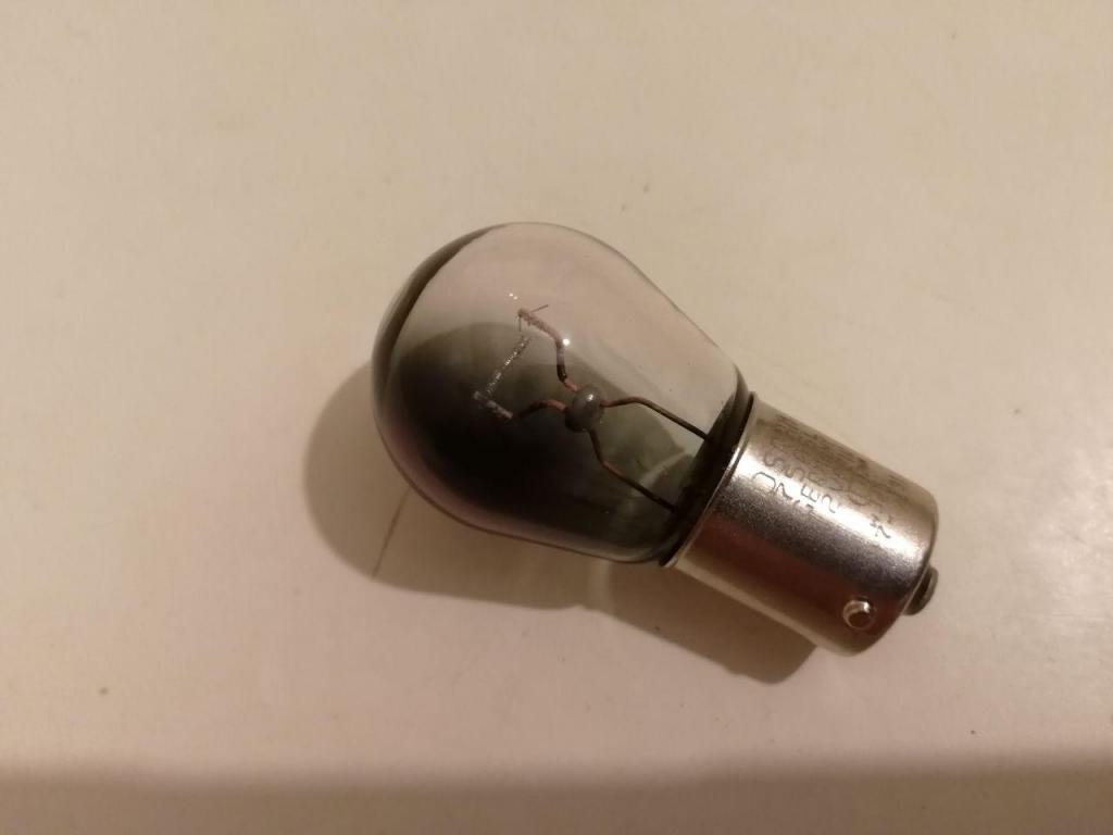

Имя: Артем
Перегорела у меня лампа стоп сигнала, казалось что про это писать? А для меня удивительно вот что: перегорела она на 7 году жизни или 201т.км. Вторая кстати живая. Ждал я этого момента 2 года, когда менял лампы габаритов, которые отработали 4 года или 140-150т.км. Тогда увидел, что лампы с одной стороны черные.
Выглядит она вот так сейчас:
У нас уже где то была инфа какие лампы стоят, так вот в стоп сигналах у нас лампы OSRAM 7506L серия ULTRA LIFE номер для заказа 7506ult-02b стоят такие лампы на 10-20 рублей дороже стандартных, а срок службы у них в 2 раза больше и судя по моим лампам производитель не врет :)
