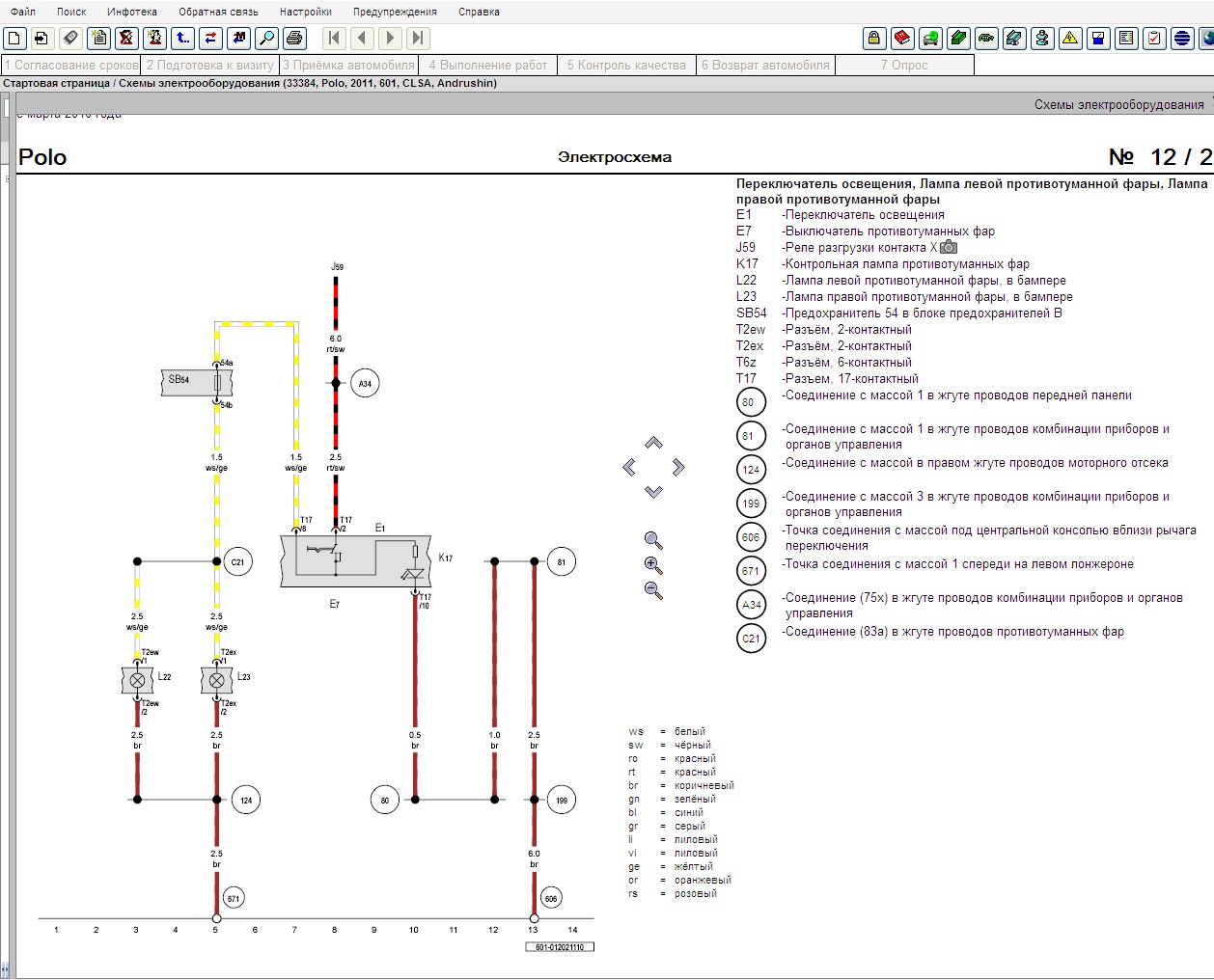

Я как раз и хотел уточнить... Откуда плясать при подключении, т.к. если просто воткнуть переключатель и повернуть рычажок на вкл GNA? будет ли гореть где-то индикация о вкл GNA? если горит, значит сигнал есть, соответственно проводку вести только на сами фарки, если ничего не происходит, то соответственно и на выключатель тоже...
будет гореть только на переключателе
и я задаюсь тем же вопросом: по схеме подключения провод должен проходить через предохранитель, а его у меня в комфорте нет, поэтому делаю вывод что провод надо вести через предохранитель и его ставить

MVG
Попробуй просто поставить предохранитель и повернуть рычажок.... посмотри что получится... я не помню, предусмотрена ли вообще лампочка ПТФ на приборке...

На приборке индикации нет, только на самом выключателе

MVG
Значит подключение по полному кругу, через выключатель, предохранитель... кстати... а место для реле предусмотрено?

Нет, неверно,
При включении переключателя в режим ближних ПТФ - зеленый цвет на САМОМ переключателе меняется на оранжевый, на ПРИБОРКЕ ничего не происходит, - это нормально для любых VW, на ПРИБОРКЕ отражается только включения заднего ПТФ (оранж. цвет)
P/S/ ПТФ еще не подключил, и очень жду советов профессионалов по проводке..... я их просто поставил пока как и переключатель

ant1tsov писал(а):
Iceman2
Спасибо!
MVG
Я уже выкладывал URL оф. схему подключения ПТФ
Там видно, что от переключателя провод идет к реле, значит его(или место под него) надо искать где-нибудь в блоке предохрагителей

ant1tsov писал(а):
MVG
некуда в Комфорте ставить предохранитель ПТФ (54 позиция, 15 ампер) = нет контактов в маме
а на приборке лампочка передних ПТФ в Хаях тоже нет
