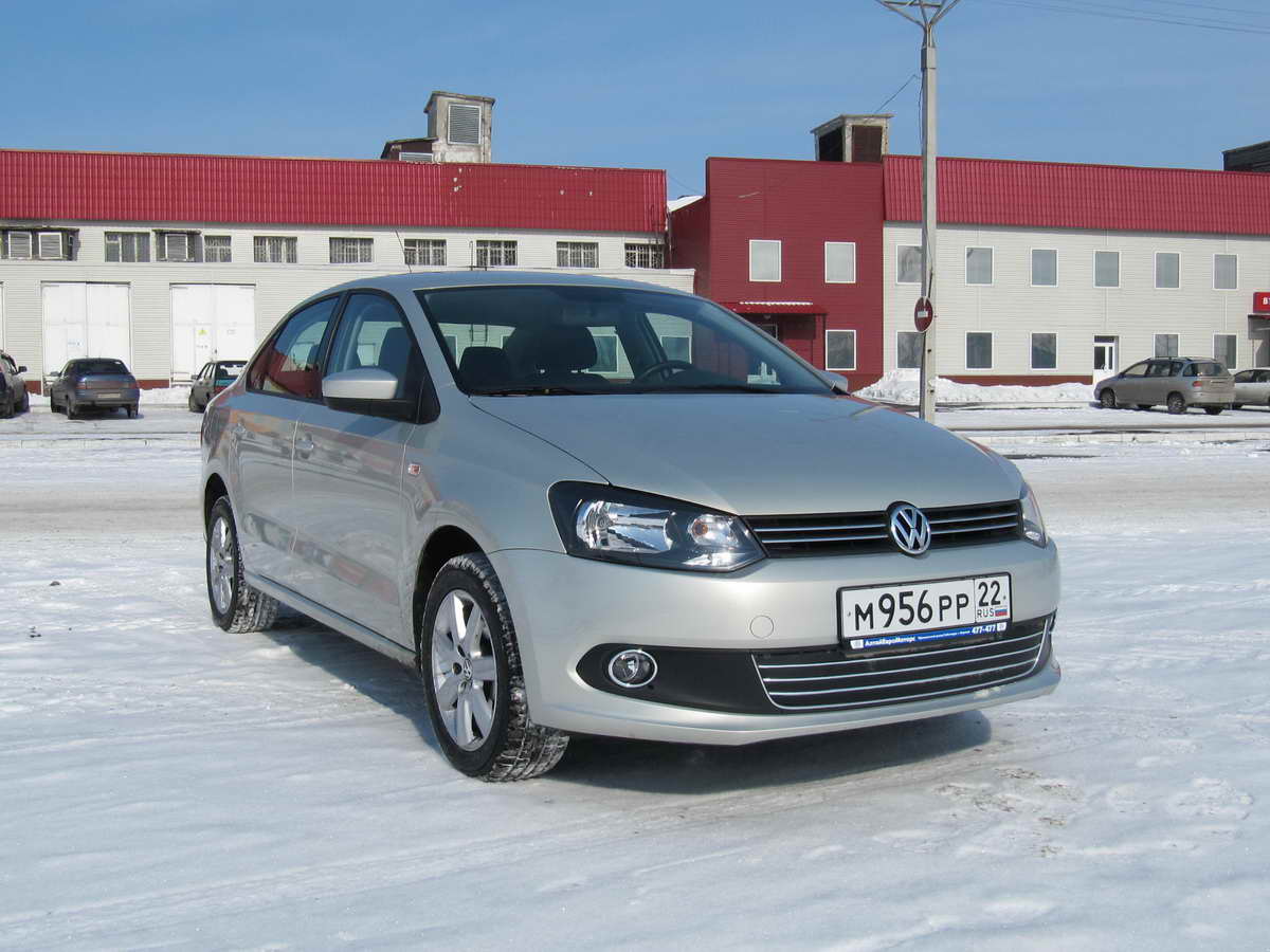

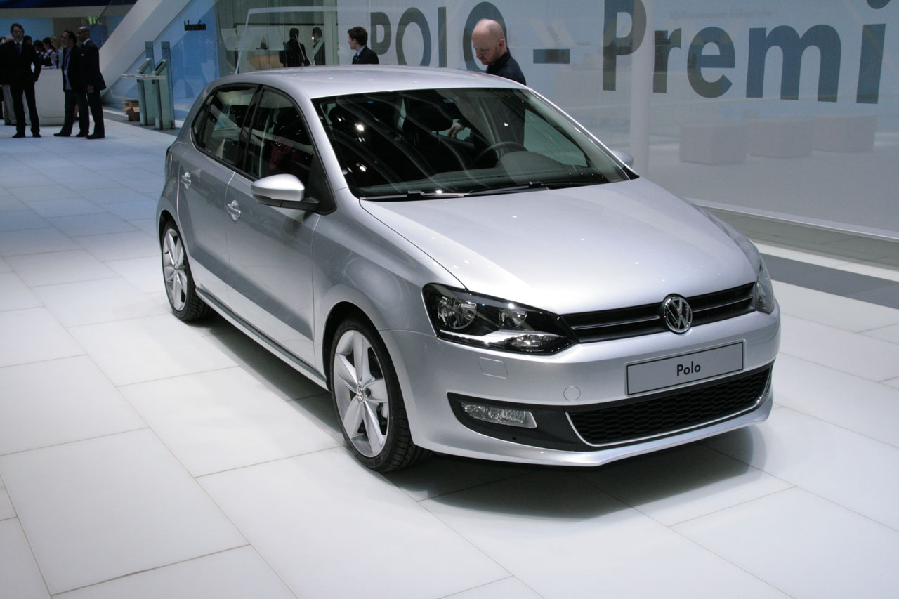

Wilkinson
Найдите сорок отличий...
IMG_4124.jpg [ 104.55 КБ | Просмотров: 107737 ]
Polo.jpg [ 166.96 КБ | Просмотров: 107737 ]

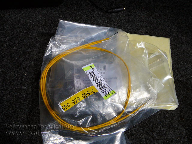

фото и номер контактов для кнопки обогрева заднего стекла
166676_03.jpg [ 74.43 КБ | Просмотров: 107569 ]
