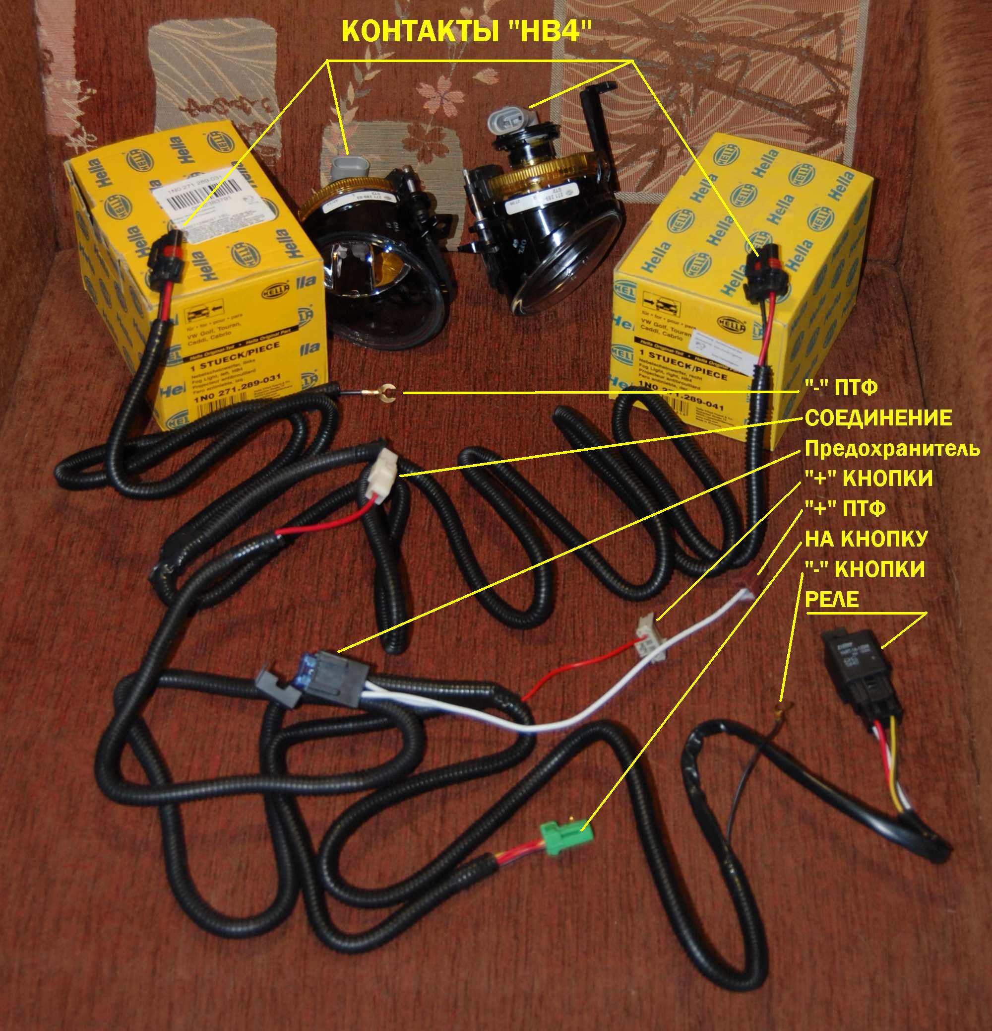

приобрел:
- Противотуманные фары HELA (1N0 271 289-031, 1N0 271 289-041, с лампочками HB4);
- Установочный комплект проводов 500руб. (жгут проводов включающий в себя: провода, контакты под HB4, силовое реле, блок предохранителя, выводы: на кнопку, массу, питание);
- Заглушки бампера с отверстиями под противотуманки. (в клубном магазине)

alexnj
Цена ПТФ и где купил, провода где приобретал?
Сообщения: 443
Благодарил (а): 486 раз.
Поблагодарили: 408 раз.
micha
Туманки купил у себя на работе 2100руб/шт
Провода брал на авторынке в отделе по продаже противотуманок 500руб
П.С. Туманки бывают с разными лампочками, сответствеено провода должны быть с соответствующими разъемами.

Черно-белый провод - это ближний свет? И ещё вопросик: наконечник из колодки вытаскивал и уже заново оба провода обжимал в этот наконечник?
Покупал комплект для установки ПТФ на приору (можно на калину), т.к др.просто не продают у нас в городе универсальных каких либо. Разъемы под лампы H11 на них. Немного надо только распустить пошире разъемы, а то на меньшую ширину установки ПТФ они расчитаны, у полика примерно 1,5 метра между туманками. От правой туманки провод тянул под радиатором по краю его пластикой рамки.
Важно! При подключении массы фар совершил ошибку - места крепления не зачистил, что проявилось потом при проверке работы туманок, одна не горела - не было массы, пришлось снова лезть, зачищать и заворачивать болт по-новой.
Приоровское реле без площадки крепления на массу (на скотч зажать не хочется, а больше засунуть куда не знаю), наверно куплю другое немного по-крупнее, а то контакты все рядом, а наконечники здоровые - не айс.
в переключателю света провод пока не цеплял... не разобрался пока как его туда вставлять. Видимо надо вытаскивать наконечник из колодки.
