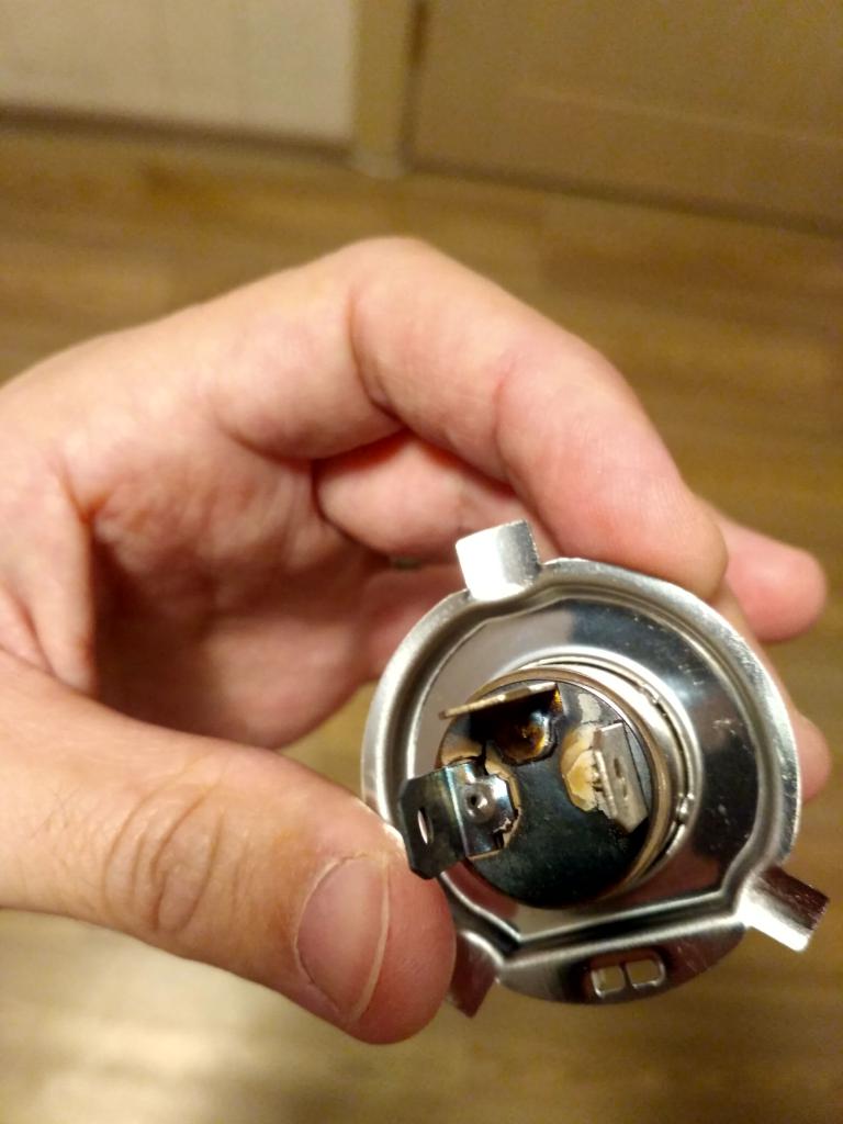

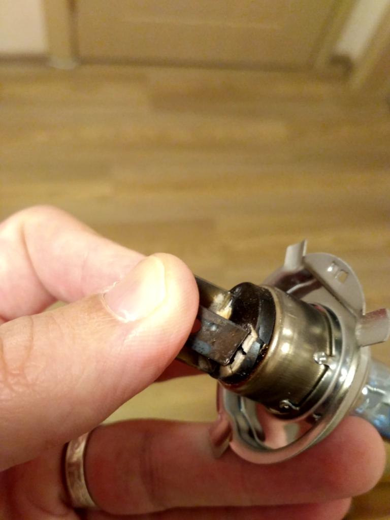

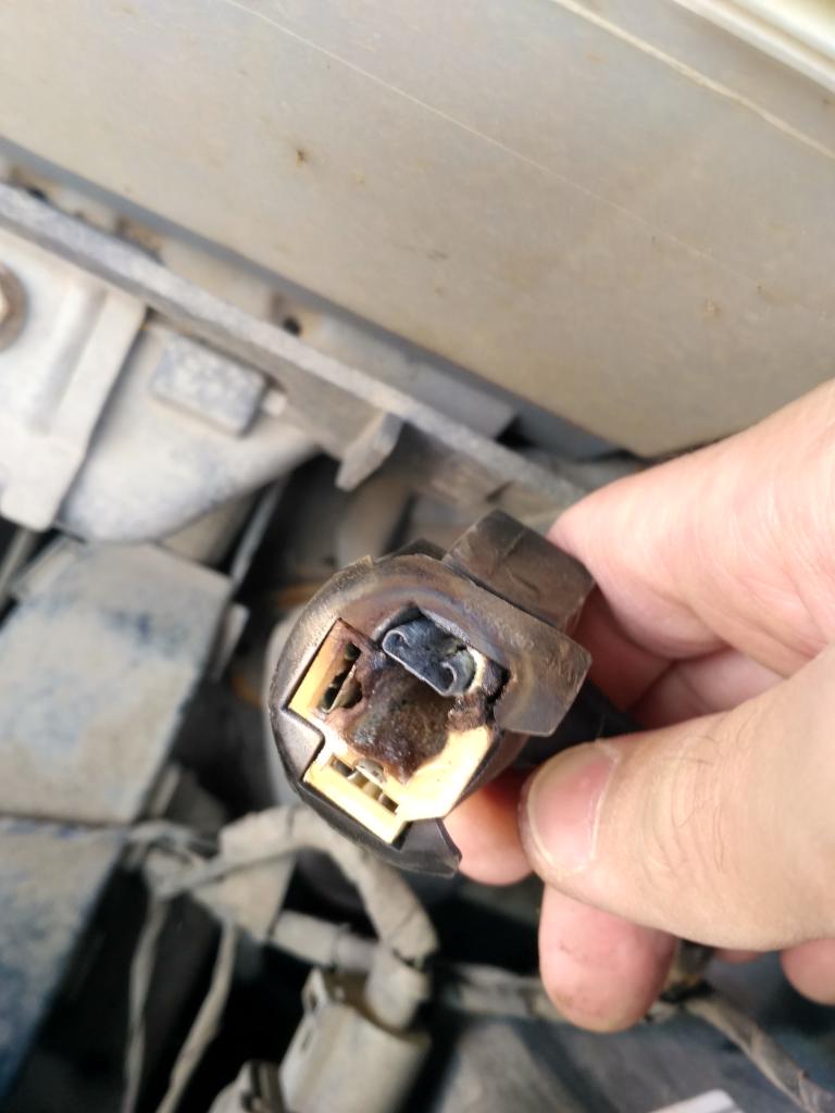

Хочу поделиться информацией о своей поломке и ее симптомах, может кому пригодится.
В момент перевода подрулевого тумблера с габаритов на ближний, кратковременно загорается индикатор дальнего света на приборной панели. Думал на то, что начал выходить из строя блок лепестков на руле, где собственно и включается дальний.
Но оказалось все проще. Погуглив, полез проверять лампы и их колодки. Колодка на левой лампе сильно оплавилась, так, что резинка на ней задубела от температуры, ла еще задубел резиновый конус, который одевается на лампу. Пластиковый изолятор на лампе треснул и тоже немного оплавился. Я не электрик, но думаю что причина в лампе, и все началось с нее, далее, как результат - КЗ в момент переключения. Не понял, почему не сработал предохранитель. Слава Богу, не загорелось ничего...

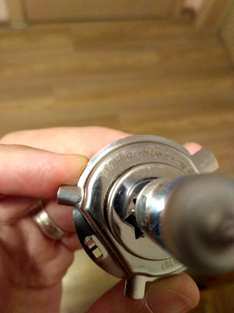

Лампочки - Маяк Ultra. Очень они мне понравились, ходили уже более полутора лет, учитывая что с ближним я езжу всегда, не выключая. Но вот после этой поломки наврядли возьму еще раз...
Купил колодку, новую лампу, сегодня поменял.

veteran52 писал(а):
Проблема разрешилась?
Да.
