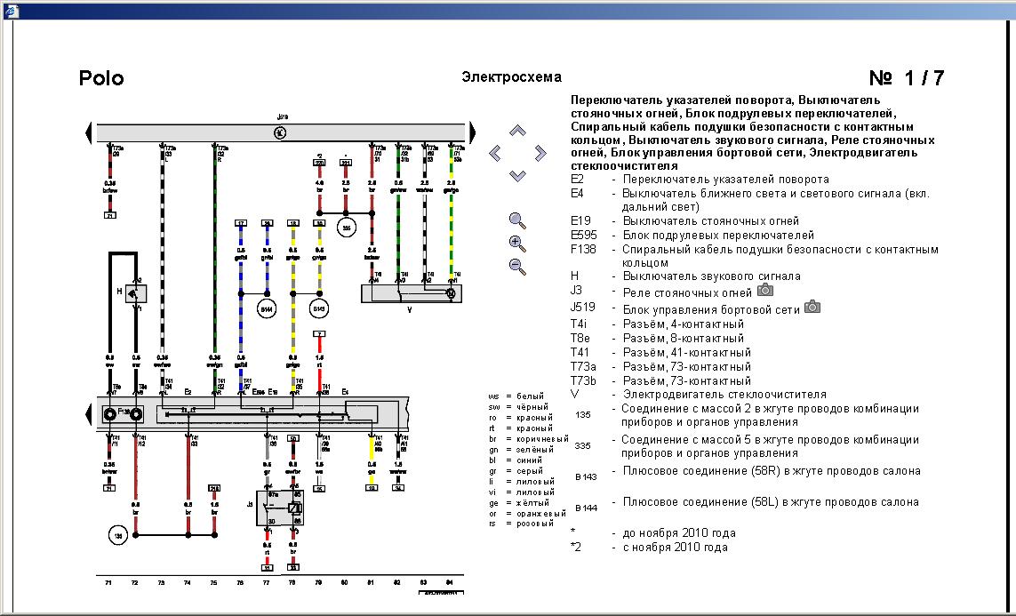

Вот нашел такую схему, надеюсь она поможет ответить на вопросы
Кстати, я и поставил переключатель от Хайлайна, но все еще задаюсь вопросом,
нужно ли еще одно реле для подключения ПТФ или будет достаточно штатного реле разгрузки контактов ? (которое по факту установлено в Комфорте - реле с номером 100 на панели с реле)

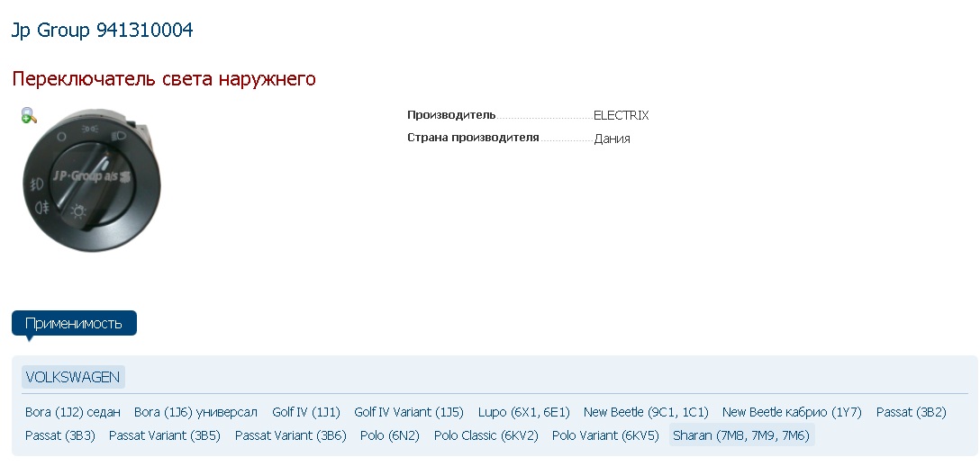

Откуда: Московская обл.
941310004 Jp Group вот к стати номер переключателя света, встал на место как родной да и стоит 517 рублей, да и провод затянуть в салон полный пустяк у меня ушло 20 мин с разборкой

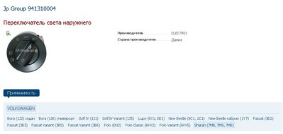

Последнее что мне нужно приобрести,фото девайса можно??

LeGrand писал(а):
Да вот собственно и фото
Переключатель света наружнего.jpg [ 79.67 КБ | Просмотров: 35933 ]

mexanikus писал(а):
к стати противотуманки можно включить отдельно от ближнего, но с габаритами
Это как? Судя по фото пока переключатель не повернешь на ближний птф не включатся,или я чет не догоняю???? :?
